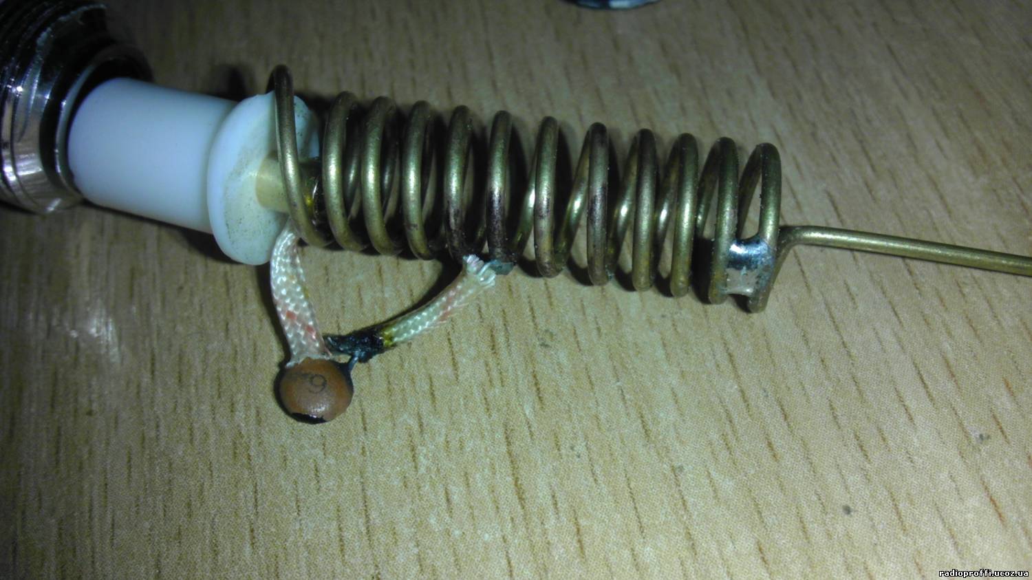

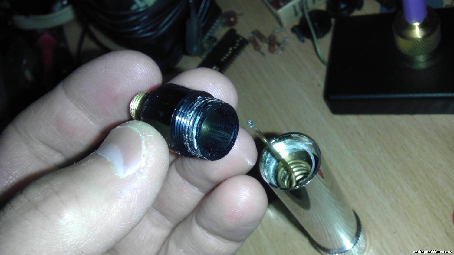

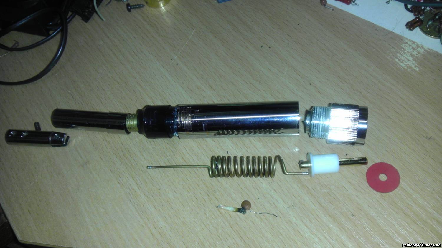

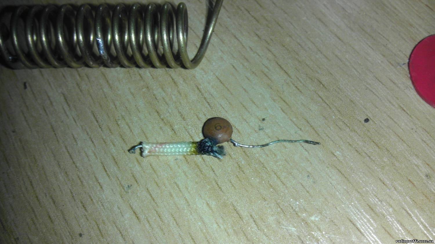

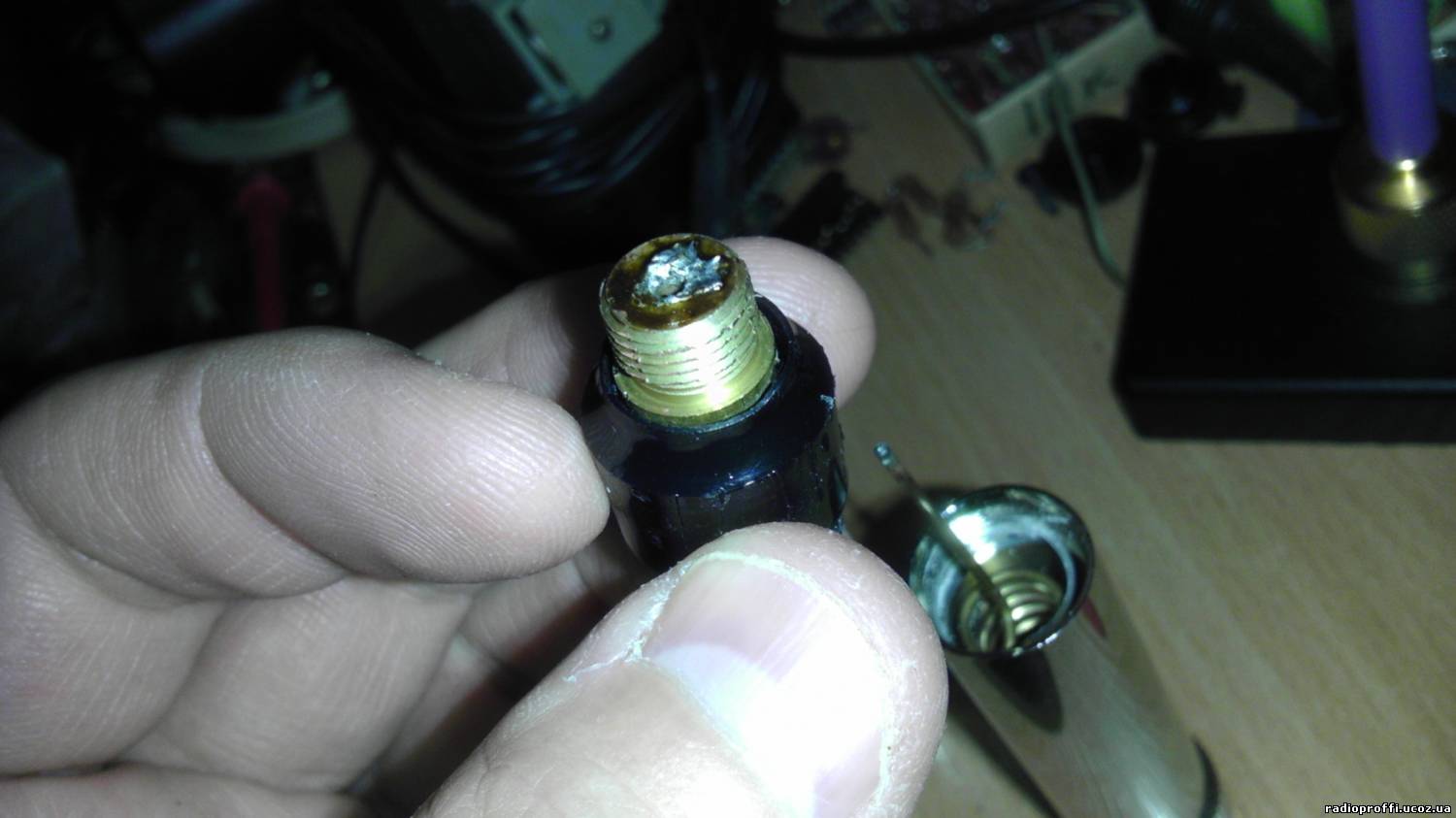

| Данная антенна является довольно эфективной для работы на УКВ с автомобиля как на 144 так и на 430МГц. Но был один случай выхода ее из строя у нашего форумчанина, отгорание проходного конденсатора на катушке. Ремонт возможен но потебует сноровки и газовй печки или горелки для разбирания катушки.
Наш форумчанин писал Цитата Трубки проклеены очень сильно, без повреждений основной трубки, открутить нижний флянец никак не получится, трубка просто скользит, а если сильно греть , то изолятор течь начинает, да и белый изолятор коннектора, тоже перегревается, пришлось сначала утопить центральный штырь в середину, при этом деформировалась катушка, но хоть втулка коннектора осталась целая
После разборки антенна выглядит следующим образом
В принципе приведена ее схема для самостоятельного повторения .

| radioproffi1, Вот это дело можно поближе рассмотреть...
| radioproffi1 | Дата: Суббота, 2013-06-01, 1:30 AM | Сообщение # 3 |
| Спасибо за фотоотчет.

| Приветствую, заменил конденсатор, двойка строиться прекрасно, 145.500 ксв 1, а вот 70см резонанс на 445МГц. а мне нужно 434 МГц. Кто, что подскажет? Спасибо.
| ru9tr | Дата: Среда, 2013-10-09, 7:03 PM | Сообщение # 5 |
| Цитата (Pulse) а вот 70см резонанс на 445МГц. а мне нужно 434 МГц. Кто, что подскажет? резонанс на 430 настраивается длиной выводов конденсатора 5 пф. в вашем случае нужно удлинить.
