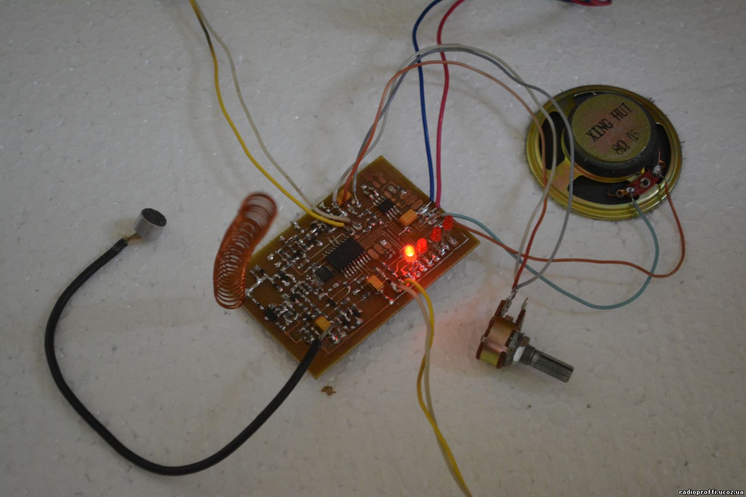

| $IMAGE3$

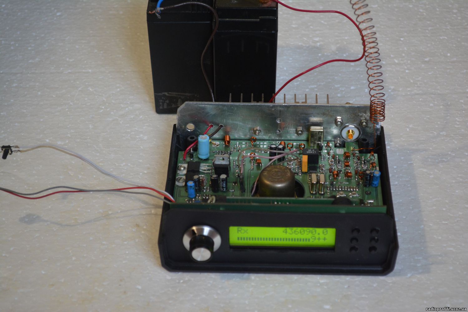

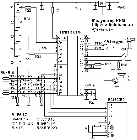

Добавлено (26.04.2014, 17:30) --------------------------------------------- Модулирующий сигнал РРМ с восьмиканального модулятора подать на радиомодуль RFM12BP.$IMAGE1$

| PPM-это время-импульсная модуляция? или что?
| LVV | Дата: Воскресенье, 2014-04-27, 7:23 AM | Сообщение # 18 |
Сообщений: 13
| Точно не знаю наверно.

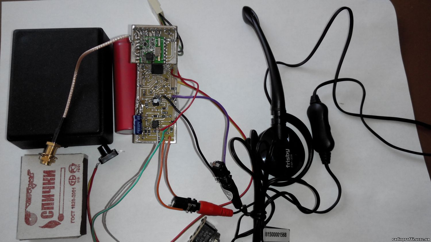

| собираю вторую р.ст. результаты:время передачи составляет треть периода работы ацп(снято осциллографом, при этом передаваемые данные выводились сразу на компьютер через уарт приемником на рфм22), поэтому остается время работы и на прием, и на скремблирование. передатчик на переходнике, меняется на рфм23 без изменения прошивки с мощностью передачи 1Вт пр пит 6В, у меня питание 3,6В, поэтому около 0,5Вт. делал другие устройства на рфм22-дальность связи-400-500м по пересеченной местности, при своей мощности 0,1Вт. унч и активный фнч собраны на оу. р.ст. становится на передачу либо кнопкой, либо голосом-выбирается тумблером.Добавлено (29.04.2014, 10:15) --------------------------------------------- имеется ввиду rfm23bp.

| Да собрал пока что одну. Пробовал связь с FM2008. Получается. Какой программой ты прошивал микроконтроллер. Я пользуюсь ICprog. А светодиоды горят только при передаче? И мой голос не совсем разборчиво слышно. Может можно как то подкорректировать.

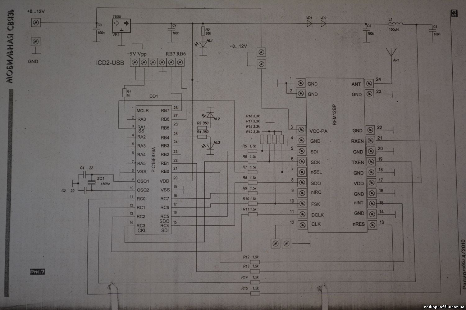

| LVV | Дата: Воскресенье, 2014-12-28, 3:10 PM | Сообщение # 30 |
Сообщений: 13
| Кто нибудь подскажет как использовать данную конструкцию на RFM12BP.
