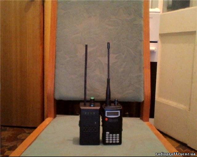

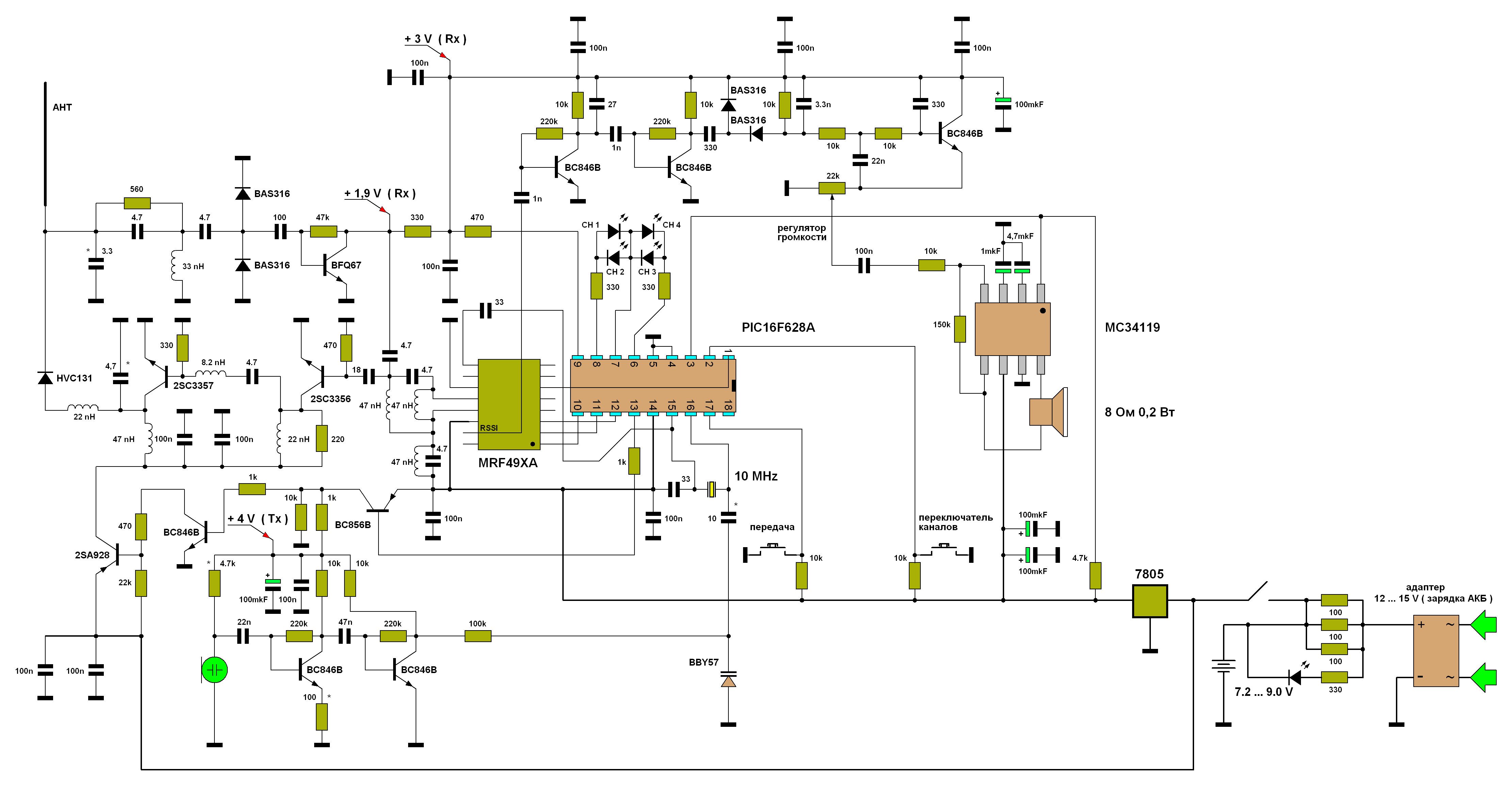

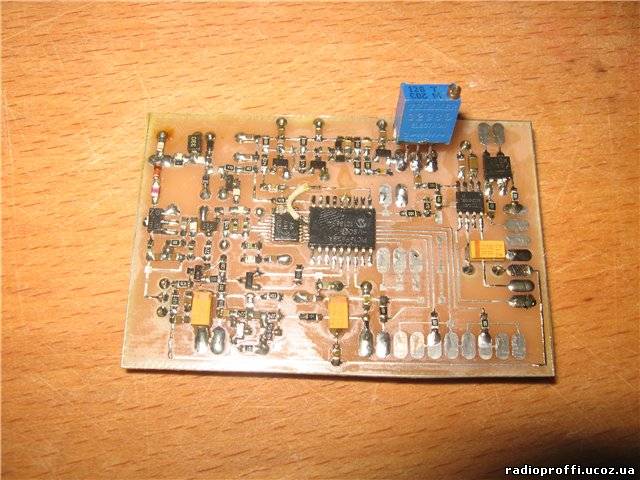

| Думаю не мне одному с детства хотелось собрать рации своими руками.Но тогда не хватало опыта,да и элементная база хромала. Периодически искал в книгах и в сети информацию по этому направлению.Но находилось в основном сырье сплошное. Недавно поиски привели к успеху,на сайте вртп. Решил поделится своим небольшим отчетом по повторению конструкции. Может это будет кому-то интересно. Радиостанции я изготовил за сравнительно короткое время.Оно было потрачено в основном на поиск необходимых SMD-индуктивностей,диодов и варикапов. Эти детали по-прежнему доступны в малом ассортименте у нас в городе. Обо всем по-порядку... Для начала схема: Характеристики: Радиостанция имеет 4 канала . 1 - 439,08 МГц 2 - 438,08 МГц 3 - 437,08 МГц 4 - 436,08 МГЦ Сдвиг частоты на 80 кГц от установленной в EEPROM из - за применения варикапа , сдвигающего частоту опорного генератора ( контроллера ) вверх . Частоты передатчика и гетеродина приемника прописаны в памяти ( EEPROM ) микроконтроллера . При прошивке их не нужно вписывать вручную ( контроллер сам себе их запишет автоматически по факту первого включения девайса ) . Корректировать сетку частот можно , оставляя неизменным разнос частот между передачей и приемом . Потребляемый ток в режиме приема - 25 мА . Потребляемый ток в режиме передача - 140 мА . Чувствительность приемного тракта - около 0.5 мкВ . Выходная мощность - 0.3 Вт при питании 7.5 вольт . Модуляция ЧМ ( девиация 30 кГц ) . Питание 7 - 12 вольт . Вначале схема содержала внешний регулятор шумодава. Потом подверглась коррекции.В окончательном варианте шумодав выполнен полностью программно+добавлена защита входа приемника от выхода передатчика. Переделки минимальны,поэтому печатка используется та же,просто "лишние" элементы не запаиваются. В архиве также прошивка под модифицированный вариант. Этапы сборки(извиняюсь,более качественные фото делать нечем):

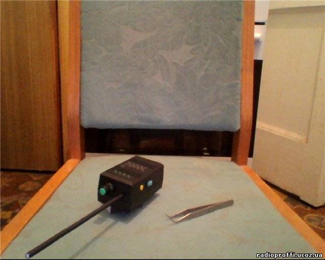

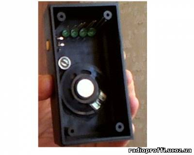

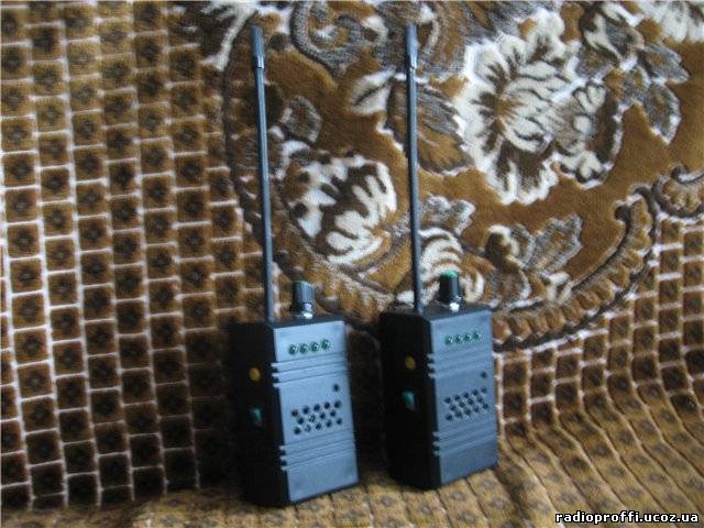

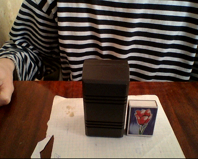

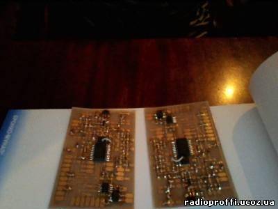

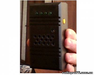

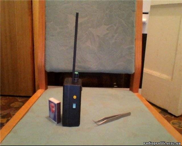

| Головки-8(Ом)/0.25Вт.Покупал на Метеоре на первом этаже,в углу,там все для PICов продают и т.д. засунул первую в корпус На нем расположились следующие элементы: -тумблер вкл/выкл. -кнопка PTT -кнопка переключения каналов -регулятор громкости -гнездо для подключения зарядки -светодиод для индикации режима "зарядка" -светодиоды 4шт. для индикации выбранного канала -антенна(снял оплетку с ТВ-кабеля,на центральную жилу одел термоусадочную трубку,вот и вся антенна) -6 аккумуляторов 1.2в/850мА Нужно на кончик антенны для эстетики еще крышечку от ручки с резьбой приклеить. От использования антенных разъемов отказался.Не нашел тех что хотел. К тому-же врядли рации будут использоваться с внешними антеннами. Потом была собрана пока без корпуса вторая рация: "Услышали" друг-друга сразу. Чистый естественный звук. Когда доделал тест на дальность уже не стал проводить,поздно было на улице. На следующий день провел тест на дальность. Выходил на связь периодически,комп дома все писал со второй станции. Местность с перепадами высот,высокая плотность городской застройки.Связь в движении(ходьба). Файл порезан.Расстояния если верить электронной карте: -"арка"-110м -"завод"-240м -"стадион"-660м -"кафе"-730м -"стоянка"-930м -"рынок"- 1км140м и такой-же маршрут обратно. Знал-бы что в самой дальней точке будет слышно-пошел-бы дальше. Файл залил сюда http://www.fayloobmennik.net/2503841 Кстати,хочу заметить что применяемая здесь микросхема-трансивер MRF49XA может также работать в диапазонах 860,48 - 879,51 МГц и 900,72 - 929,27 МГц. Также внимательно слежу за разработкой одночастотного дуплекса(радиотелефона) на этой-же микросхемке. Причем со скремблированием сигнала.Может соберем... И в заключении фото комплекта в сборе Ну вот, мечта можно сказать воплотилась...

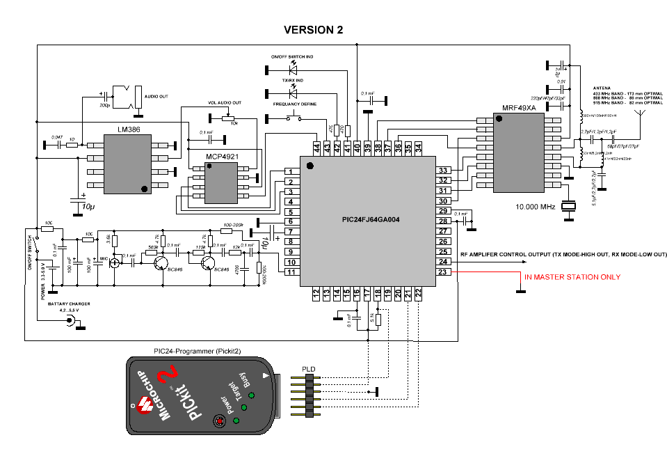

| Я тоже Вообщем будем собирать теперь радиостанции на этой-же микросхеме, но работающие в режиме двухсторонней дуплексной связи на одной частоте между двумя абонентами.Как?Использовано временное разделение.Оригинал на том же вртп. Это еще не все,применяется скремблирование. Но об этом-тссссссссссс.... Каким контр.органам понравится такой сигнал... Основные характеристики следующие:
- Частоты – переключаемые кнопкой из 5 возможных 1. Для прошивки диапазона 433 МГц: Частота номер 1 - 430,242 МГц Частота номер 2 - 432,620 МГц Частота номер 3 - 435,000 МГц Частота номер 4 - 437,380 МГц Частота номер 5 - 439,755 МГц 2. Для прошивки диапазона 868 МГц: Частота номер 1 - 860,485 МГц Частота номер 2 - 865,240 МГц Частота номер 3 - 870,000 МГц Частота номер 4 - 874,760 МГц Частота номер 5 - 879,510 МГц 3. Для прошивки диапазона 915 МГц: Частота номер 1 - 900,727 МГц Частота номер 2 - 907,860 МГц Частота номер 3 - 915,000 МГц Частота номер 4 - 922,140 МГц Частота номер 5 - 929,265 МГц
- Модуляция – FSK (частотная манипуляция) - Мощность- порядка 5-7 мВт - Чувствительность – порядка (-100) – (-102) дбм - Дальность связи – до 150-250 м - Напряжение питания – 3,3 – 5 В. -Ток потребления – 46,3 ма (при 3,9 В)
Добавлено (03.07.2013, 19:52) --------------------------------------------- О включении питания и переходе радиостанции в рабочий режим индицирует светодиод равномерным свечением. Радиостанция одного абонента является ведущей, а другого абонента –ведомой. Использована технология временного разделения между передаваемыми и принимаемыми пакетами, пакеты при этом передаются и принимаются на одной и той же рабочей частоте. При этом обеспечивается радиотелефон – абоненты одновременно говорят и слушают друг-друга. При включении ведущая радиостанция высылает в эфир в пакеты с оцифрованным звуком ведомому абоненту. При этом после передачи каждого пакета ведущая переходит в режим приема в течении определенного временного окна и, если, принят пакет ведомого абонента, то обрабатывает его и воспроизводит принимаемую информацию. При включении ведомая радиостанция находится в непрерывном режиме приема. Если принят пакет от ведущей радиостанции, то ведомая обрабатывает его и воспроизводит информацию, а сама переходит в режим передачи в течении определенного временного окна и передает ведущей пакет с оцифрованным звуком. Таким образом, при наличии уверенной связи между станциями, ведущая станция сразу синхронизирует весь фрейминг обмена пакетами и сразу устанавливается двусторонняя связь. При наличии уверенной связи между абонентами, светодиод индикации состояния связи, равномерно мигает на обеих станциях. При отсутствии двусторонней связи он погашен на обеих станциях, а также отсутствует любой сигнал на акустическом выходе радиостанций, в том числе помехи и эфирный шум, свойственный аналоговым радиостанциям (проблема шумоподавления в данных радиостанциях отсутствует, как класс). При появлении уверенной связи между станциями синхронизация и двунаправленное общение абонентов устанавливается практически мгновенно. Цифровое скремблирование сигнала обеспечивает полное отсутствие признаков речи при прослушивании несущей частоты сигнала любыми радиоприемными средствами.
Контроллеры ведущей и ведомой радиостанций имеют одну и ту же программную прошивку, поэтому радиостанции назначаются ведущей и ведомой аппаратно, через вывод микроконтроллера номер 23. Чтобы радиостанция была назначена ведущей, этот вывод необходимо соединить с ”землей”. В ведомой станции этот вывод ни к чему не подключается. Если этот вывод имеет одинаковое состояние в обеих станциях, то связь между ними не будет возможной. С функциональной точки зрения между ведущей и ведомой станциями никакой разницы нет.
Радиостанции собраны на микроконтроллере PIC24FJ64GA004, RF-трансивере MRF49XA, цифро-аналоговом преобразователе (ЦАП) MCP4921, усилителе мощности звукового сигнала LM386 и довольны просты по конструкции. Признаюсь,дальность до 200м не впечатляет.Но в микроконтроллере есть выход для управления УМ если кому-то мало. В режиме приема на этом выводе уровень логического "0", в режиме передачи - уровень логической "1". Схемка: Номиналы компонентов с 3-мя идущими через дробь значениями соответствуют прошивкам для диапазонов 433/868/915 МГц соответственно.
