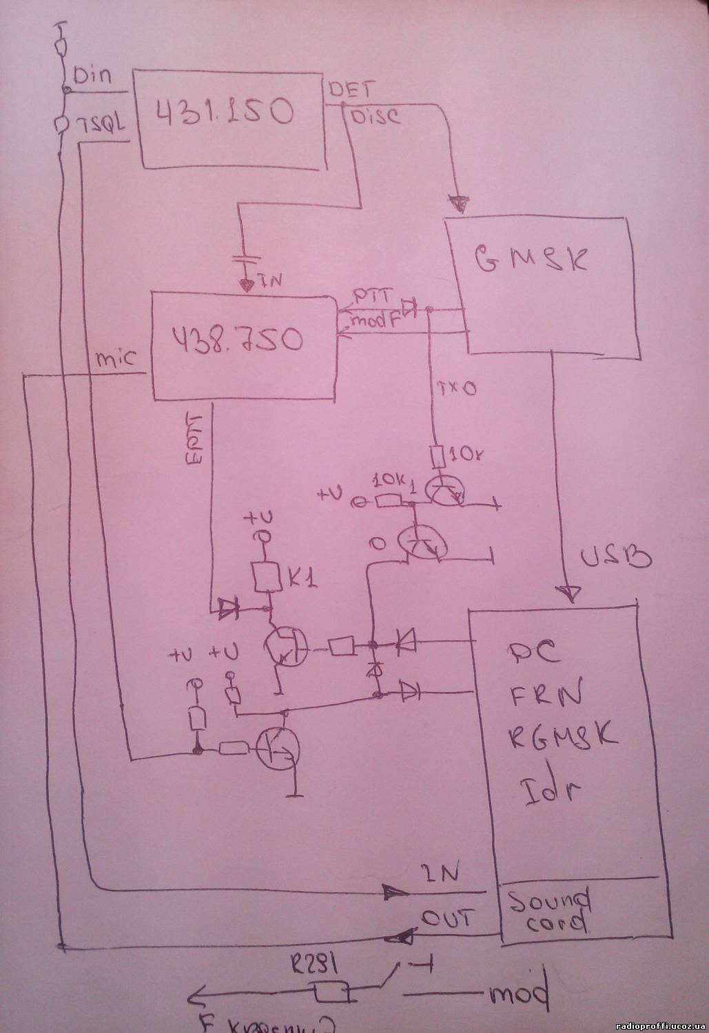

| radioproffi1 | Дата: Понедельник, 2013-10-28, 7:31 PM | Сообщение # 18 |
| Да уже присматривался , нужно сейчас собрать рабочее радиопередающее железо , а потом буду комп тулить. Есть идея собрать комбинированный Д-стар и анаоговый репитер , чтобы моды переключались автоматом, нет цифры можно будет алекать на аналоге , есть Д-стар тогда автоматом перекинулся репитер в цифровую моду.

| radioproffi1 | Дата: Среда, 2013-10-30, 9:35 PM | Сообщение # 23 |
| Да пока только схемотехнику разрабатываю , как тона отключить и как цифру модулировать.
| radioproffi1 | Дата: Четверг, 2013-10-31, 11:49 AM | Сообщение # 24 |
| вот наброски
| Admin | Дата: Четверг, 2013-10-31, 12:31 PM | Сообщение # 25 |
Сообщений: 114
| всё понятно и доступно кроме что там за переключатель внизу и что за выходы с приёмного модуля на передающий и на gmsk
UW5EFQ
| radioproffi1 | Дата: Четверг, 2013-10-31, 4:58 PM | Сообщение # 26 |
| GMSK это цифровой контролер для Дстар репитера, а переключатель -отключает аналог когда идет цифра на передачу и соответственно субтон передатчика.
