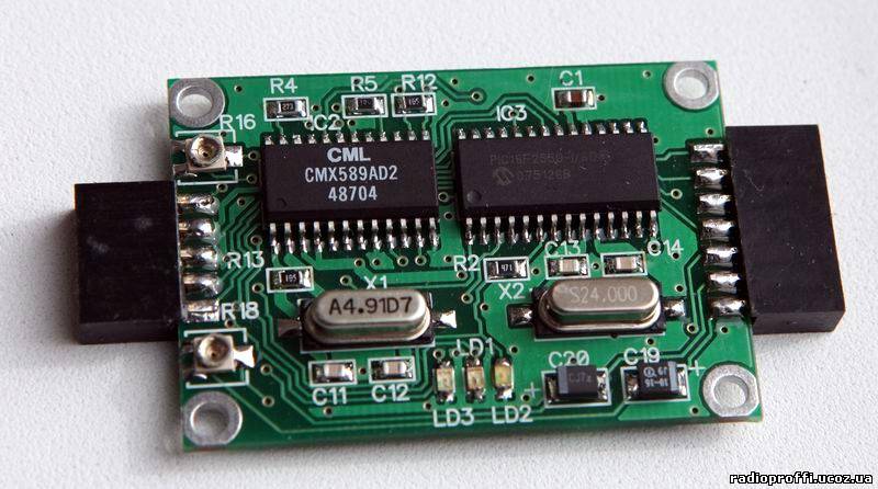

Для построения полноценного узла нужен контролер репитера .
Решил остановиться на вот этом http://www.ra3apw.ru/d-star/duk-d-star-uzlovoj-kontroller/
D-Star Узловой Контроллер (ДУК) или Micro D-Star Node Controller совместно с VHF / UHF радиостанцией и компьютером предназначен для создания узла (Node/Hot Spot) и репитера (Repeater), работающих в протоколе D-Star .

Технические характеристики
Протокол обмена: D-Star
Вид модуляции: GMSK (7K00 F7W голос / 7K00 F1D данные)
Скорость модуляции в радиоканале: 4800 бит/с
Режим: дуплекс / симплекс (задается программно)
Анализ занятости канала (COS): программный
Поддержка RSSI: есть
Микропрограммное обеспечение: DUTCH*Star HSA (Micro Walt Corporation)
Программное обеспечение верхнего уровня: узел, репитер и шлюз
Поддержка D-PRS: есть
Обновление ПО: через USB с внешнего компьютера
Напряжение питания: от USB (стандартно) или внешнее 7 – 13 В (опция)
Ток потребления: 40 мА
Светодиодные индикаторы: PWR (включение); PTT (передача); COS (канал занят).
Размеры платы без разъемов: 50 х 35 х 10 мм
Размеры платы с двумя разъемами: 67 х 35 х 10 мм
Прикрепления: 6204836.jpg (87.3 Kb)
