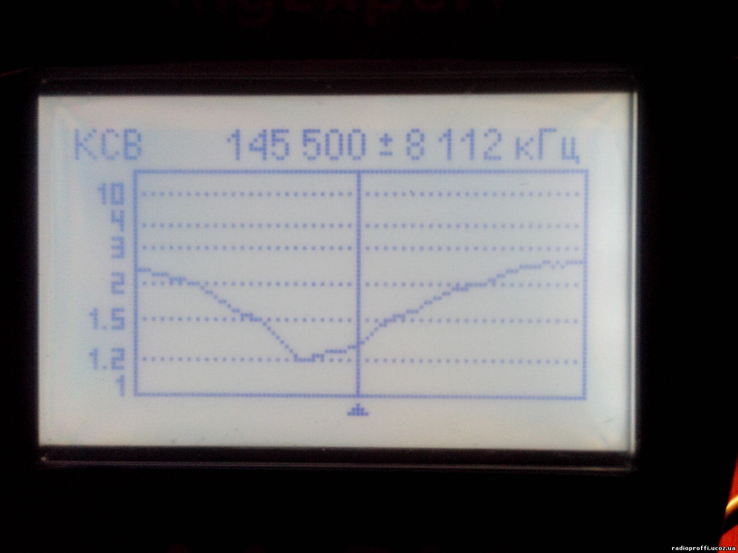

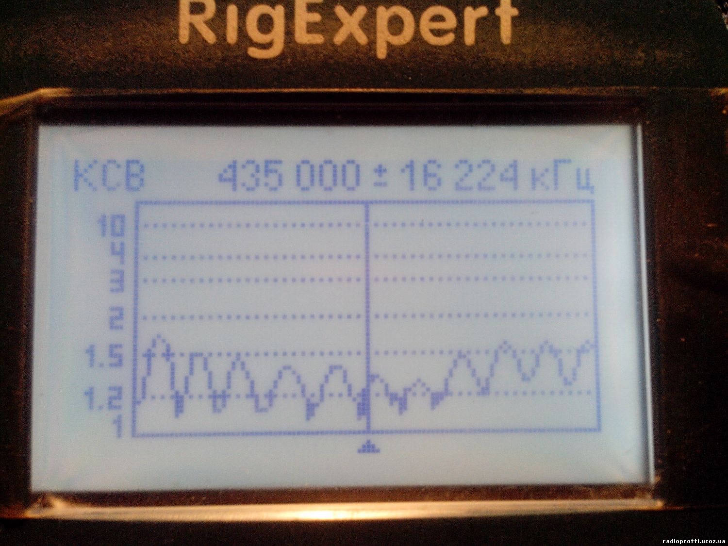

radioproffi1Дата: Суббота, 2014-04-05, 11:36 PM | Сообщение # 16
Прикрепления: 6225382.jpg (145.7 Kb) · 0069852.jpg (86.8 Kb)
