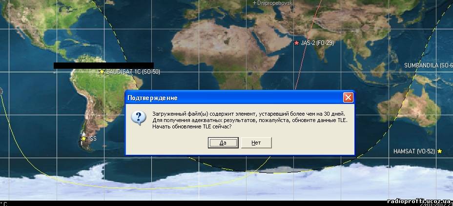

| Загрузил орбитрон,установил место,уровень моря(oth-Алушта),но в списке спутников нет ни ао-27,ни со-67,никаких нет!Подскажите,что я не так делаю?А то кроме 256.950 и послушать нечего...

| Возможно Вы не загрузили список с параметрами спутников... Там есть разные файлы в каталоге с программой, где спутники занесены по категориям. Например, educational(учебные), military(военные) и т.д. Я думаю Вам следует их искать в учебных
| BRAMBUL | Дата: Вторник, 2012-01-24, 1:03 AM | Сообщение # 28 |
| я думаю Вы не обратили внимание когда программа предлагала обновить TLE файлы!?

| А у меня и картинка другая...Грузить новую версию? Кстати,за помощь большое спасибо.

| В Орбитроне при загрузке TLE выбирайте группу спутников - amateur, эта группа первая в списке. Версия проги значение не имеет.
