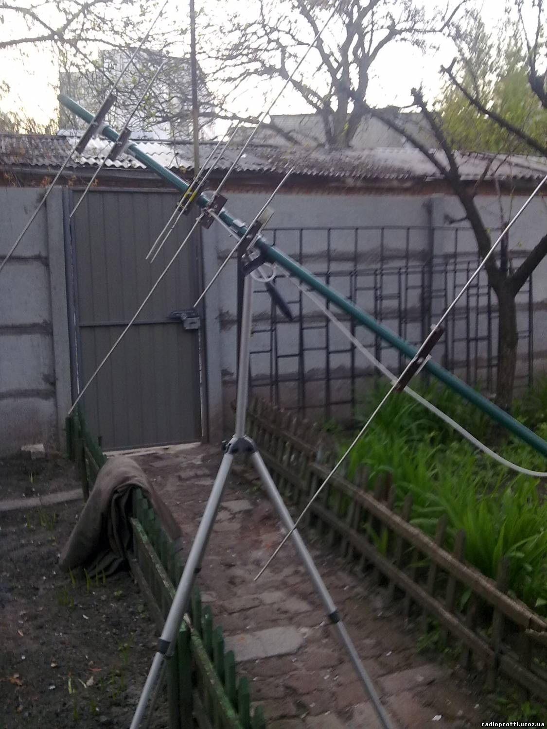

уже закупил материал (алюм пруток 3,5 и 4,5 мм; бамбук. траверса) буду делать волновой канал на 144+433 3+5ел и 3+4 эл., только время на сборку никак не могу выделить.... расчитываю что должно работать даже с шумодавом....

нет провод брал 16квадратов в новой линии... 4ёх жильный 12грн метр...
Уже сделал, фотку в раздел антенны положу когда всё закончу....

вот на конец удачно услышал HO-68....
закончил наконец антенну
http://www.youtube.com/watch?v=dHpIKKjXeHQ
Прикрепления: 7130771.jpg (190.1 Kb)

kapitan76Дата: Пятница, 2010-04-30, 4:12 PM | Сообщение # 15
Сообщений: 58
Quote (BRAMBUL)
А провести связь пробовали?
я подозреваю что её всё таки надо донастроить т.к. я думаю на такую антенну должен слышать гораздо лучше!!! а мощности всего 5 ватт по этому думаю просто не достреливаю до него!!!! планирую делать 5+7 на 1.3м траверсе там думаю будет поживее.... нормально слышу спутники только на западном и северо-западно направлении в остальных плохо проходят слышал уже ho-68, so-50, so-67
