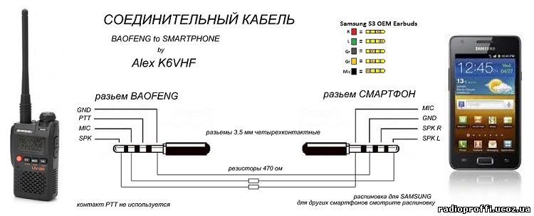

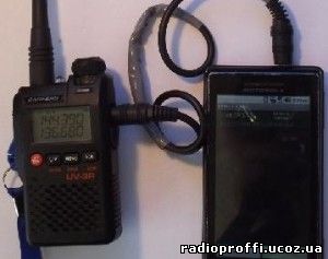

Буквально на днях искал программу для программирования каналов в радиостанции UV-3R самой первой ревизии с одной цифровой строчкой частоты на дисплее (все родные что были на сайте не подошли). И нашло вот такую интересную статью "Baofeng UV-3R + Смартфон = APRS"
http://k6vhf.com/baofeng-uv-3r-%D1%81%D0%BC%D0%B0%D1%80%D1%82%D1%84%D0%BE%D0%BD-aprs/
В этой статье описывается как из телефона и радиостанции UV-3R можно сделать узел APRS.

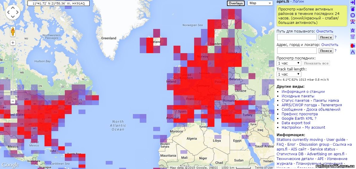

Самое интересное конечно было конечно визуальная карта APRS станций в реальном времени:
http://ru.aprs.fi/
При увеличении на карте видны станции информация о нижх и путь передвижения. Можно посмотреть в черном море как перемешаются суда ) . Украина как видно почти не покрыта сетью APRS (((

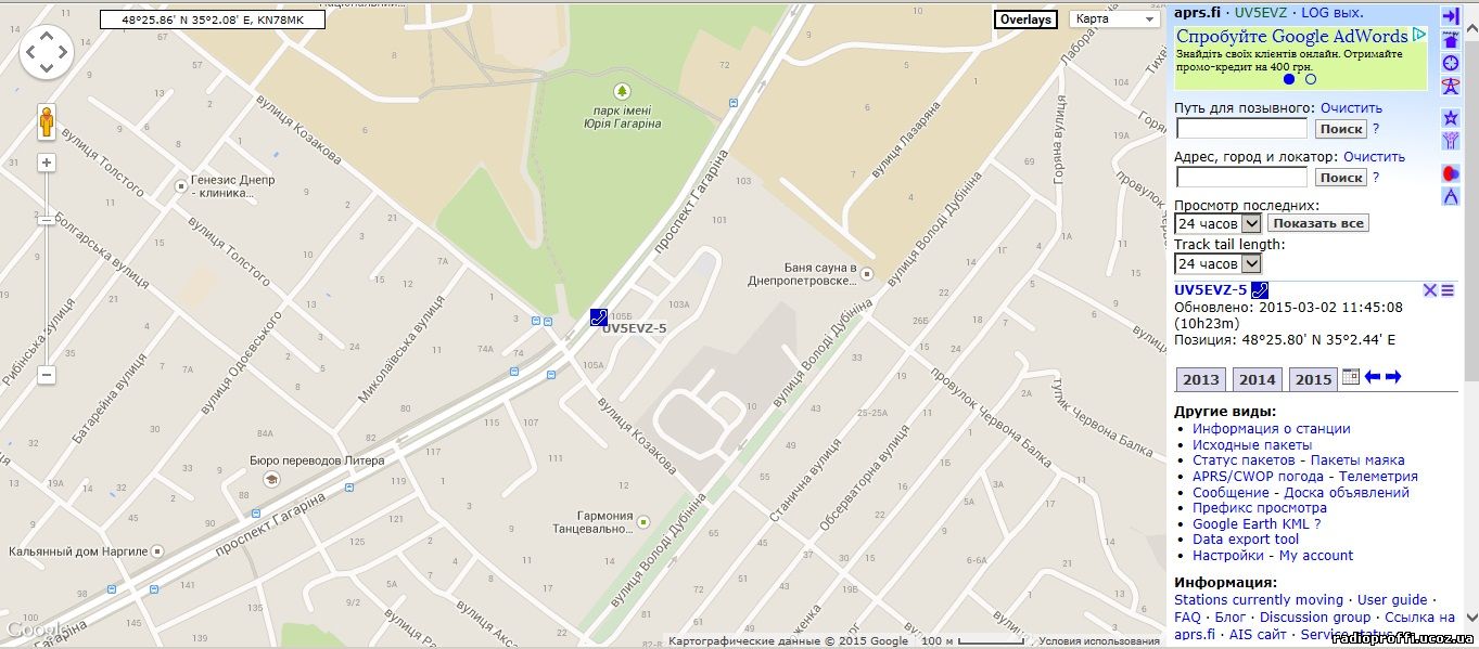

Если у вас есть смартфон с ОС "Android", то достаточно установить на него программу APRSdroid.
Прога работает напрямую, без радиостанции, и имеет достаточно гибкие настройки для отображения местоположения пользователя, как при помощи GPS, так и при помощи A-GPS - используя сигналы БС. Для отображения вашего местоположения необходимо, чтобы смартфон имел постоянный доступ в Интернет. Потребление траффика очень незначительное, поэтому прога достаточно хорошо работает с любым мобильным оператором.
У меня данная программа установлена на телефоне и протестирована во время поездок, как по городу, так и за его пределами.

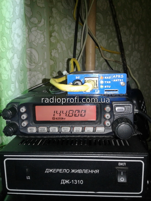

Поднят новый диджи/айгейт UT3XT-1, который помимо прочего закроет известную дырку в радиопокрытии на востоке Житомира. Используется контроллер узла от BH4DTV.
Вот такой вид получился.
Следующий этап постройка мачты для антенны.

trucker, молодцы!!!
truckerДата: Воскресенье, 2016-08-14, 1:39 PM | Сообщение # 9
Сообщений: 58
Стараемся! Спасибо
