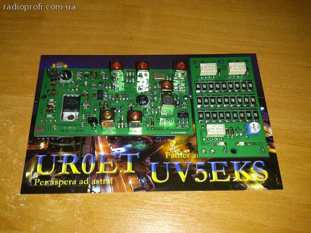

| Сегодня получил от Александра UR3LMZ плату трансвертера 285/432 МГц. Основные параметры: Входная мощность: от 10 мВт до 100 мВт Сквозное усиление по приему: 20 ДБ Питание: 12-14 В Выходная мощность: 3 ватта Чувствительность: не хуже 0,1 мкВ Частота гетеродина: 405 МГц. Выхдной каскад на RD15HVF1 В форуме, правда, автор пишет, что выходная мощность 6-8 ватт: http://cqham.ru/forum....1136353Добавлено (22.09.2015, 23:56) --------------------------------------------- Входная мощность для трансвертера требуется небольшая, поэтому для тех, у кого нет в трансивере такого выхода, и нет возможности уменьшить мощность без хирургического вмешательства, Шатун разработал согласователь с элементами коммутации. http://cqham.ru/forum....1120285 Добавлено (22.09.2015, 23:59) --------------------------------------------- О согласователе есть и здесь: http://www.cqham.ru/forum....1113357
| Greyman | Дата: Среда, 2015-09-23, 0:10 AM | Сообщение # 2 |
| По размеру все вместе меньше, чем QSL-карточка.

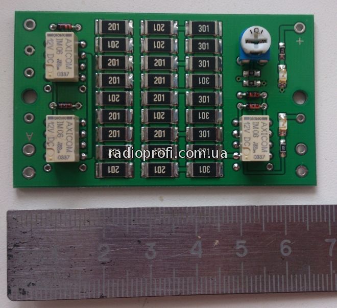

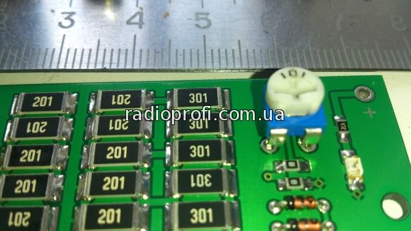

| Цитата Greyman (  ) По размеру все вместе меньше, чем QSL-карточка. А какие типоразмеры резисторов SMD в согласователе Шатун применяет? Или хотя бы размеры их приблизительные... А то я зажал, надо что-то колхозить самому для экономии бюджета...
| Greyman | Дата: Среда, 2016-06-15, 1:33 PM | Сообщение # 7 |
| Максим, в типоразмерах я не силен А фото подробное сейчас сделаю.
| maxym1972 | Дата: Среда, 2016-06-15, 1:56 PM | Сообщение # 8 |
| Цитата Greyman (  ) А фото подробное сейчас сделаю. Там бы возле SMD резисторов линеечку приложить) когда фото будете делать
| Greyman | Дата: Среда, 2016-06-15, 2:21 PM | Сообщение # 9 |
| Максим, этих фото достаточно?
Сообщение отредактировал Greyman - Среда, 2016-06-15, 2:22 PM |
| maxym1972 | Дата: Среда, 2016-06-15, 2:26 PM | Сообщение # 10 |
| Цитата Greyman (  ) Максим, этих фото достаточно? Отлично! Спасибо большое!
