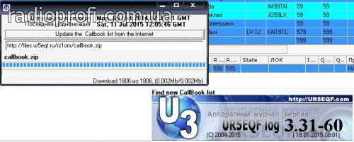

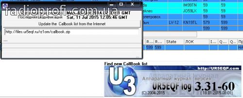

У меня вроде бы обновляется. Правда, в автомате не получается. Приходится вручную давать "добро" на обновление, а потом закрывать окно...
Прикрепления: 0641460.jpg (21.1 Kb) · 5014535.jpg (22.9 Kb)
G-HДата: Вторник, 2015-10-20, 7:59 PM | Сообщение # 7
Да, только обратите внимание на версию базы - июль 2015 года. Это старая база!
А с сентября обновлений больше нет.
Журнал загружает старую базу, сличает ее с установленной версией, убеждается, что установлена та же самая версия и ничего не обновляет. Нижняя синяя "полосочка", которая свидетельствует о загрузке обновления, так ведь и не появляется :)

GreymanДата: Вторник, 2015-10-20, 8:18 PM | Сообщение # 8
Евгений, на приведенных мною скриншотах, дата таки июль с.г. sad  Хотя на втором синяя "полосочка" таки появилась. Но не в ней дело. Буду признателен за подсказку в личку как обойти этот камешек.
G-HДата: Вторник, 2015-10-20, 10:23 PM | Сообщение # 9
Появилась верхняя полосочка. А там есть еще и нижняя.
Для того, чтобы эту проблему обойти, нужно иметь файл баз и импортировать его в программу.
