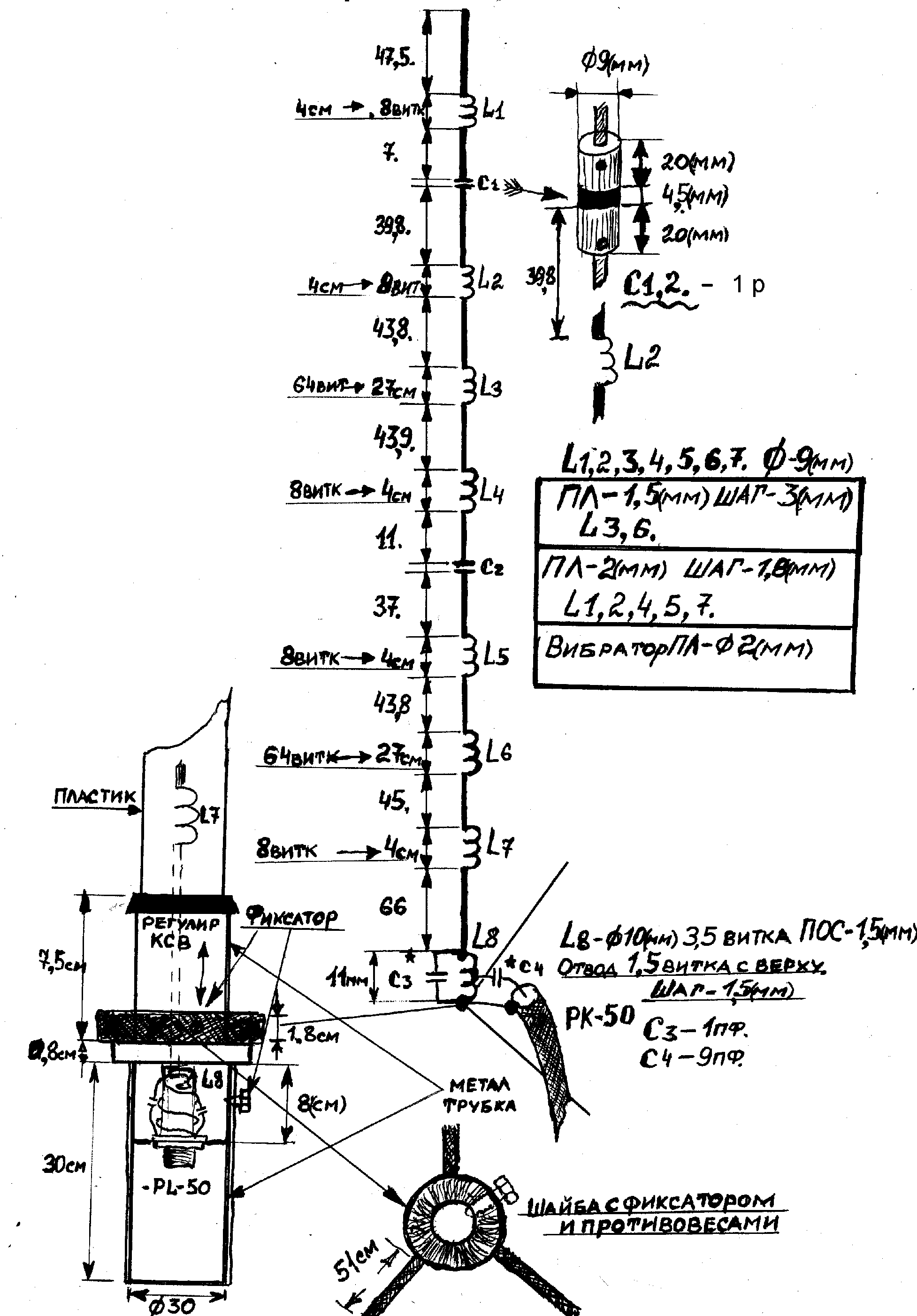

Я тоже так думал и даже приблизительно вычислил на сколько нужно удлинить. Вот только она на два диапазона и какая часть отвечает за 430 я не пойму. И еще есть элементы разделенные конденсаторами как их удлинять? Может из этих катушек сделать новую на 413 мГц одно диапазонную аналог Anli 300u. На сайте есть размеры излучающих элементов, но нет данных о катушках. Может мои катушки подойдут?

Размеры моей совпадают с этим рисунком

Как по мне, то проще сделать абсолютно новую антенну, что то типа 6-8 вибраторов. Это будет гораздо проще в настройке, так как перестраивать все элементы это тот еще гемор.

Должна была быть вот эта антенна.
Если попробовать по данным таблицы изготовить излучающие элементы и использовать катушки от а1000 ???
Данных на катушки А-300МU я не на шел, может у кого то есть?
Хотя мне кажктся что у ANLI все катушки унифицированы.
