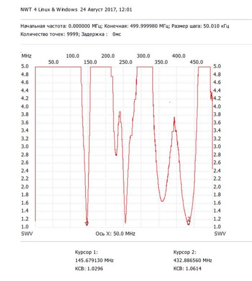

radioproffi1Дата: Четверг, 2017-08-31, 10:02 AM | Сообщение # 26
Реальный тест от покупателя антенны STORM UV-100
Прикрепления: 1503260.jpg (48.7 Kb)
