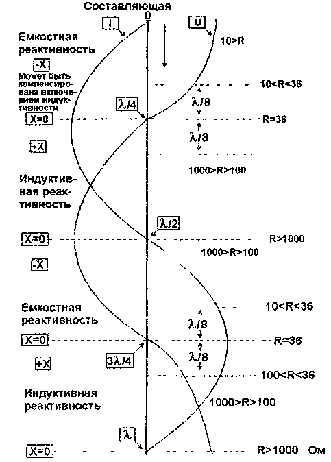

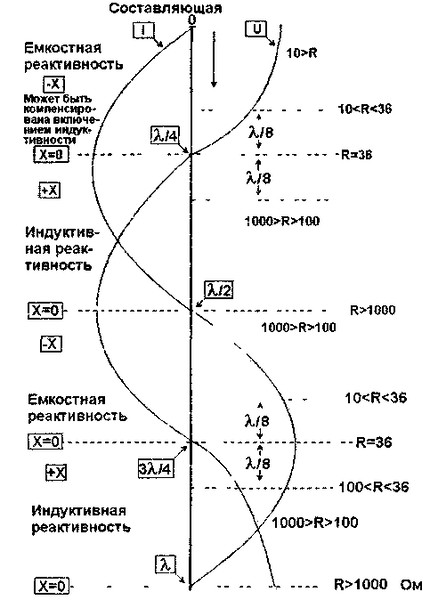

| Волновое сопротивление антенн в зависимости от длины излучателя Как видно из рисунка, при длине штыря вертикальной антенны, равной l/4, входное сопротивление вертикальной антенны при расположении над идеально проводящей поверхностью составит 36 Ом. При длине вертикальной антенны в пределах l/8 l/4, входное сопротивление этой антенны будет лежать в пределах 15...36 Ом. Если длина штыря будет l/4 Зl/4 активное сопротивление будет находиться в пределах 36...100 Ом. При промежуточных значениях длин штыря его сопротивление излучения будет находиться в пределах или 100...1000 Ом, или менее 10 Ом
Что касаемо портативных антенн, переносная радиостанция является не полноценным противовесом для антенны, поэтому резонанс всей антенной системы меняется в зависимости от того держим мы радиостанцию в руке или она висит на поясе, либо просто стоит на столе. Чтобы максимально повысить КПД этой системы можно применять четверть волновые противовесы на соответствующий диапазон. Этот противовес будет особенно эффективен на частота 136-174МГц и в меньшей степени на частотах диапазона 70см. Самой эффективной и простой антенной будет антенна длиной волны 1/4. Её проще всего изготовить. Антенна 1/4 на диапазон 145МГц будет работать и на диапазоне 430Мгц как 3/4. Как видно из графиков выше волновое сопротивление в обоих случаях будет около 36Ом активной составляющей, а реактивность равна нулю. Можно произвести компенсацию недостающего волнового сопротивления до 50Ом, но так как антенна подключена без фидера, прямо в разъем радиостанции то потери в данном случае в ФНЧ передатчика невелики.
