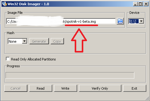

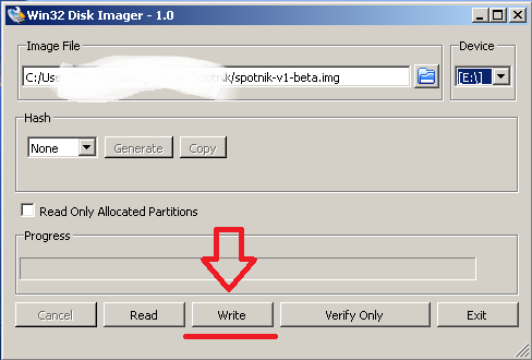

1. Установка операционной системы
Скачиваем образ системы:
ftp://rrf.f5nlg.ovh/spotnik-orangepi0.img.7z

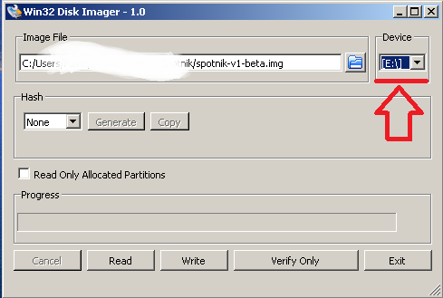

Запускаем программу Win32 Disc Imager. Выбираем в программе файл образа в формате *img.
(после скачивания его необходимо разархивировать)
В выпадающем списке "Device" выбираем букву устройства в которое установили microSD карту.
Нажимаем кнопку "Write" для начала процесса записи образа на microSD карту.
После окончания записи устанавливаем microSD карту в слот на плате Orange Pi Zero.
Прикрепления: 7576036.png (15.5 Kb) · 0288293.png (17.1 Kb) · 0293427.png (17.6 Kb)

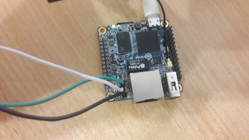

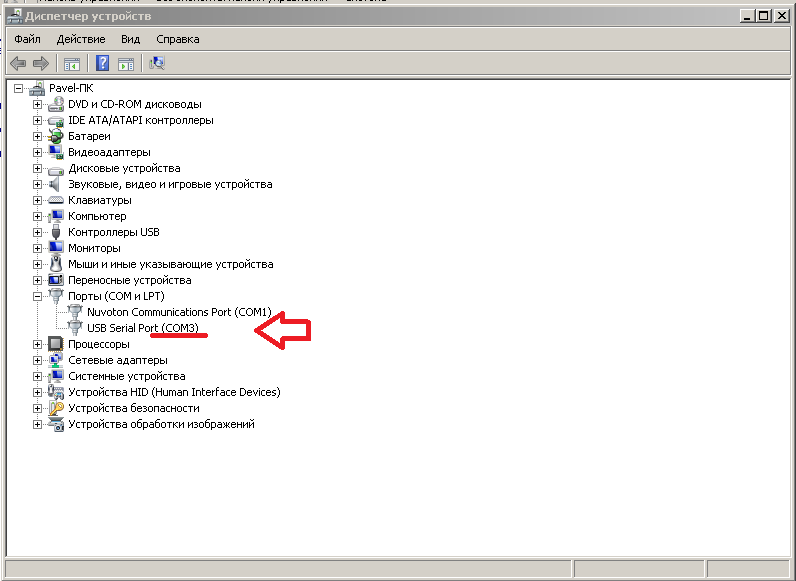

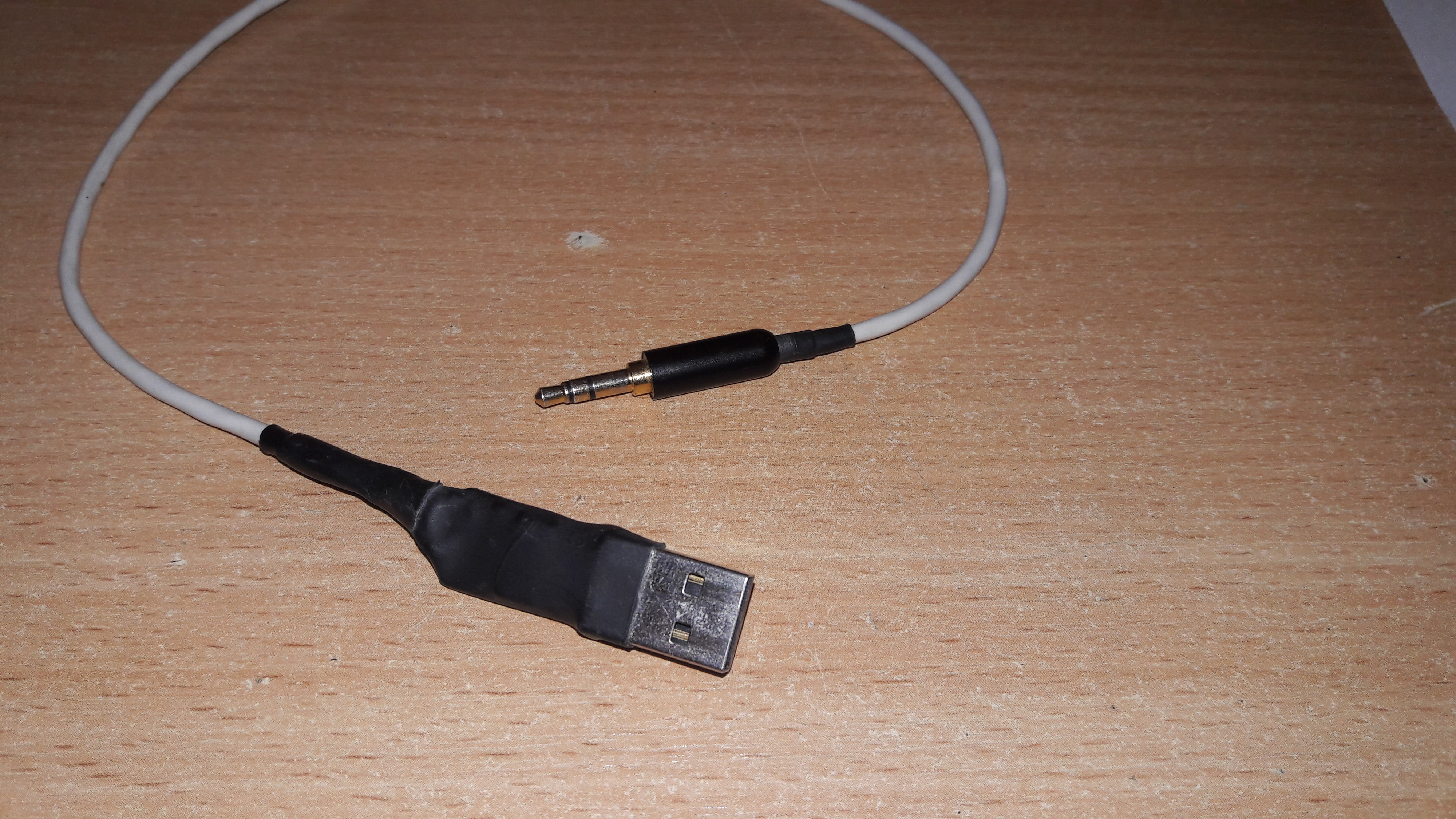

Я для себя выбрал подключение с помощью USB-UART преобразователя, в качестве которого использовал свой универсальный программатор для радиостанций на микросхеме FT232RL

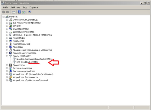

Подключаем наш преобразователь к USB порту компьютера, устанавливаем драйвера.
Переходим в "Диспетчер устройств", смотрим номер COM-порта, который Windows присвоил нашему преобразователю (в моем случае это COM3).

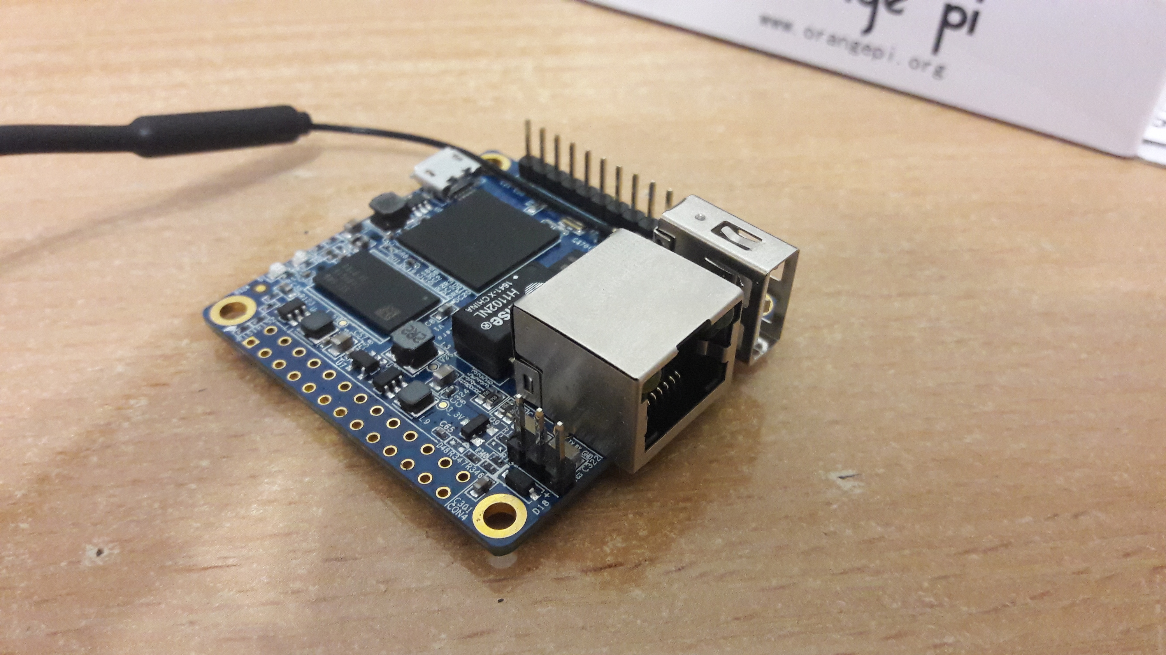

Подключаемся к разъему на плате Orange Pi Zero

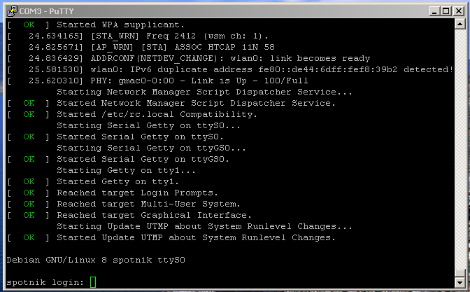

ПавелДата: Среда, 2018-01-31, 10:06 PM | Сообщение # 4

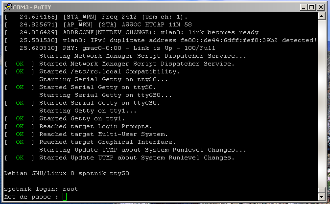

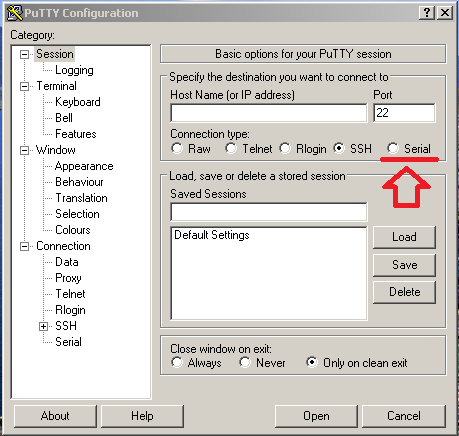

Запускаем программу PuTTY
В "Connection type" переключаемся с "SSH" на "Serial"
Далее в окне "Serial Line" вводим номер COM-порта (в моем случае COM3), в окне "Speed" вводим скорость 115200.

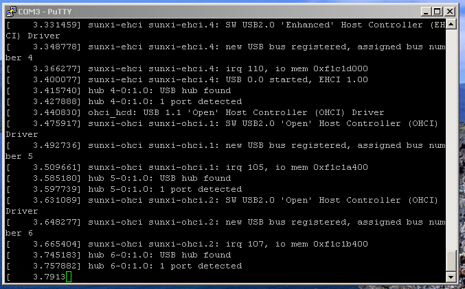

Нажимаем кнопку "Open" и подаем питание на Opange Pi Zero
В течение нескольких секунд начнется загрузка операционной системы
Когда система полностью загрузится, нам будет предложено ввести логин (spotnik login:), вводим root, нажимаем Enter
Далее нам предлагается ввести пароль (Mot de passe:), вводим spotnik, нажимаем Enter.
*Обратите внимание, при вводе пароля - он не отображается!
