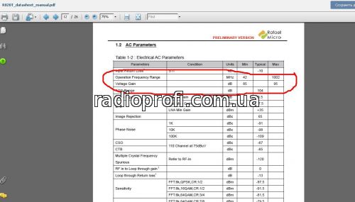

Greyman, в даташите на r820t указан диапазон  частот от 42 мгц до 1002 мгц.... как ВЫ можете опровергать мое утверждение, да еще даташитом??? я в шоке в общем...
Во-первых, на даташит R820T я, если не изменяет мне мой склероз, не ссылался :)
Во-вторых, данные, приведенные мною, относятся к устройству в целом: http://goryham.qrz.ru/sdr/rtlsdr.htm
