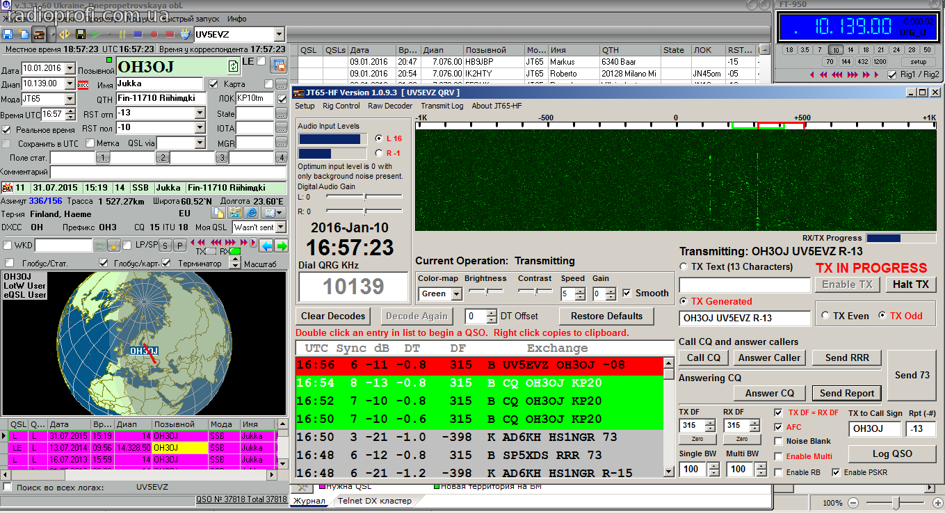

Заинтересовавшись, я установил себе на ноутбук программу JT65-HF, распространяемую бесплатно, настроил ее, как было указано в статье, и вышел в эфир.
Результат превзошел все мои ожидания! В диапазоне 40 м., используя антенну Inverted V и мощность 50 Вт, всего лишь за один вечер мне удалось провести QSO с Австралией и Новой Зеландией, не говоря уже о Северной (США и Канада) и Южной (Бразилия, Аргентина и Куба) Америке, а также с Японией и Китаем. Ну а европейцы в эфире просто кишат!
Программа, хоть и имеет только английский интерфейс, но настолько проста в настройке и использовании, что справится с ней может любой, даже самый начинающий, радиолюбитель.
Она отлично согласуется с аппаратным журналом UR5EQF, что значительно упрощает фиксацию проведенных QSO.
