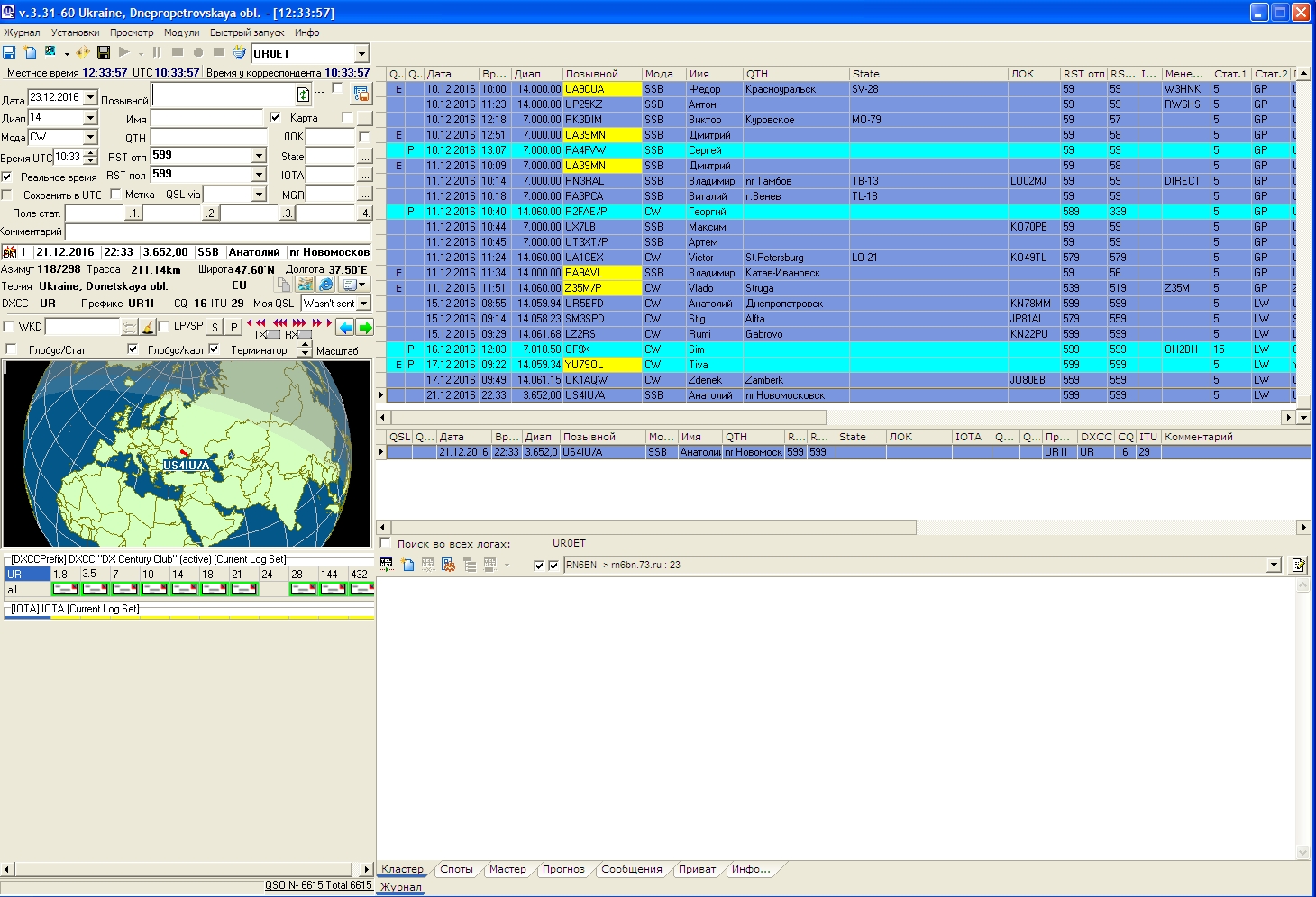

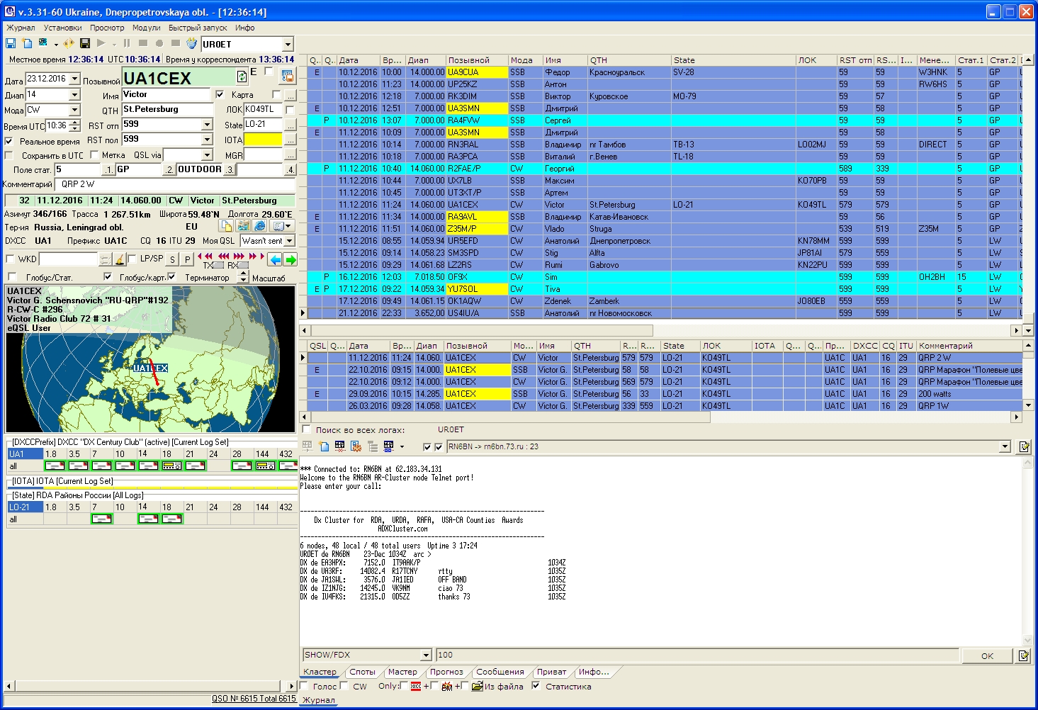

Сергей, чтобы кто-то смог ответить на Ваши вопросы, желательно к сообщению прикладывать скриншот Вашего лога. Потому как непонятно о каких пустых окнах идет речь. Например, у меня при запуске два пустых окна в нижней части (см. рисунок LOG1).
При подключении к Telnet кластеру постепенно начинает заполнятся правое нижнее окно.
В левом же окне появляется статистическая информация о том на какие дипломы были проведены связи с этой территорией (см. рисунок LOG2).
В правой средней части после ввода нового позывного видны предыдущие связи с этой станцией.
Синим цветом (цвета можно настраивать) у меня выделены связи на которые не нужно посылать QSL. Зеленым выделены те, за которые карточки послал. Желтым цветом выделены позывные станций, которые прислали мне eQSL.
Есть ли Ваши данные в логах других операторов Вы можете узнать получая информацию из сервисов eQSL, LotW, HRDLog, QRZ.COM и тому подобное.
