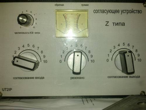

Камрады, а помогите пжлста
Есть согласующее устройство, но мануала нет
Как им правильно согласовывать?
Т.е. при приеме или передаче в какой последовательности какие ручки куда крутить и где при этом должны быть левая и правая стрелки прибора?
Фото:

Как результат манипуляций ручками, вы должны добиться на передачу максимального отклонения правой стрелки (прямая волна) при минимальном отклонении левой стрелки (обратная волна). В первую очередь старайтесь работать левой и центральной ручкой. Левая и правая - это конденсаторы, центральная - это катушка индуктивности.
Прежде чем выходить на передачу, попробуйте грубо настроить антенну на слух, т.е. добиться максимальной громкости принимаемой станции. А затем уже точнее подстроитесь на передачу.
Ну и все манипуляции, само собой, проводить при минимальной выходной мощности передатчика. Как-то так...

Это очень хорошая "согласуйка"! Автора знаю лично. Делает качественно!

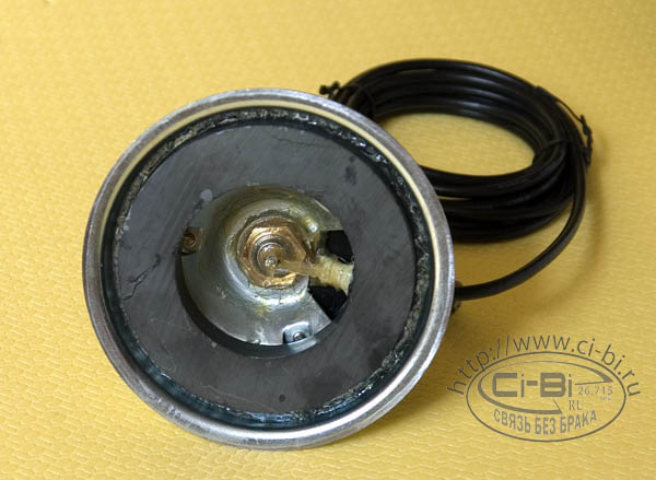

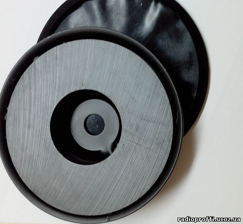

Да. Под гайку придется краску зачистить. После плотной затяжки все места тщательно обработать ЛИТОЛ-ом для предотвращения коррозии.
Добавил две фотографии(из интернета), как пример.
