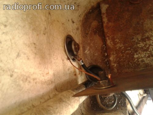

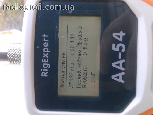

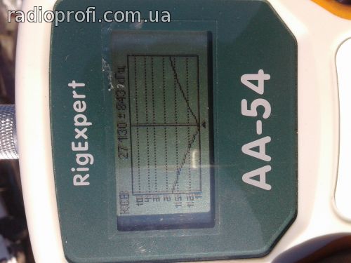

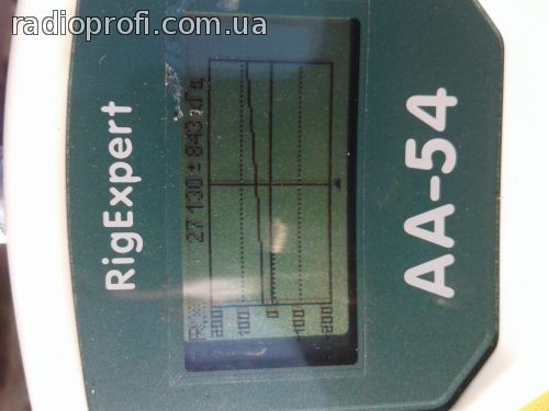

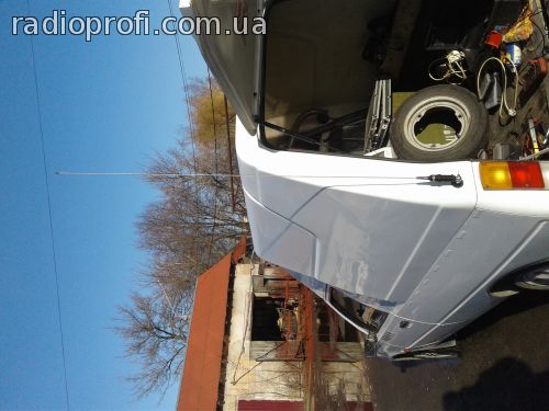

Антенна Си-Би ( CB ) 27 MHz Yosan TURBO
Прикрепления: 5377220.jpg (25.1 Kb) · 4038693.jpg (13.4 Kb) · 0919712.jpg (22.8 Kb) · 3676295.jpg (21.9 Kb) · 1176205.jpg (19.6 Kb)
UT3XT
radioproffi1Дата: Пятница, 2016-02-19, 0:43 AM | Сообщение # 89
trucker, отлично получилось даже не ожидал, что в таком месте и заработает.

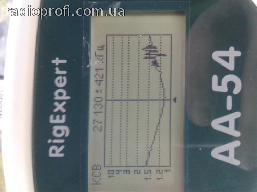

truckerДата: Пятница, 2016-02-19, 1:09 AM | Сообщение # 90
Сообщений: 58
А третье кольцо когда поднял вверх то полоса расширилась ненамного но всетаки. А КСВ стало 1.12
