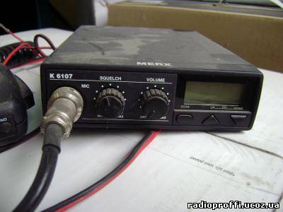

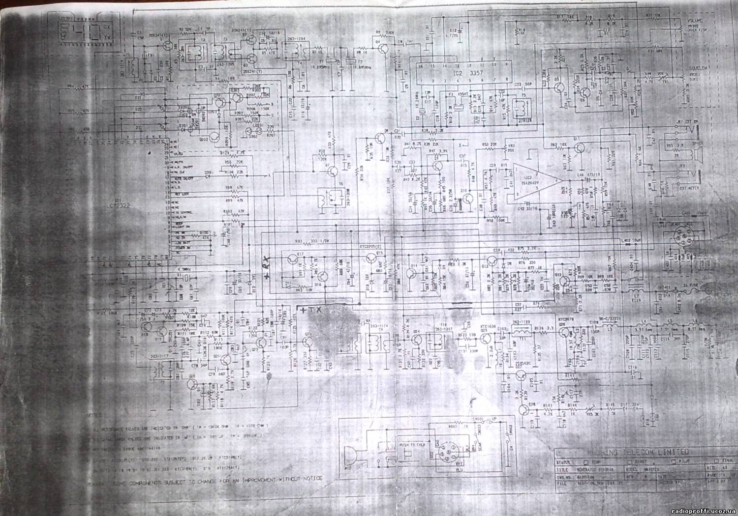

| Здравствуйте уважаемые радиолюбители. Подарили радиостанцию MERX K6107, работает в петярках. Прочитал что в Днепре все работают в "0". Подскажите как переделать, слышал нужно допаять пару деталей. Умею только паять. Есть схема, качество очень плохое - вы инете друхи нету(( Помогите пожалуйста.

| Нужно заменить 2 кварца(4.500 и 10.240)после замены настроить по частотомеру.

| Напишите пожалуйста на какие заменить. К сожалению я умею только паять, в теории/технике не разбираюсь.
И если сделать чтобы был переключатель, это я так полагаю нужно ставить реле?

| Если мне не изменяет память 4.499230 и 10.2381
