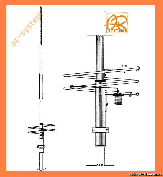

метров 5-6 от крыши, но даже если ее положить, ничего не меняется, вобщем это уже и не важно, данная конструкция не существует уже ))) приехала сегодня вот такая - AT-94
Прикрепления: 5805067.jpg (38.2 Kb)
ясно!   я такую переделываю сейчас ! на 5/8
