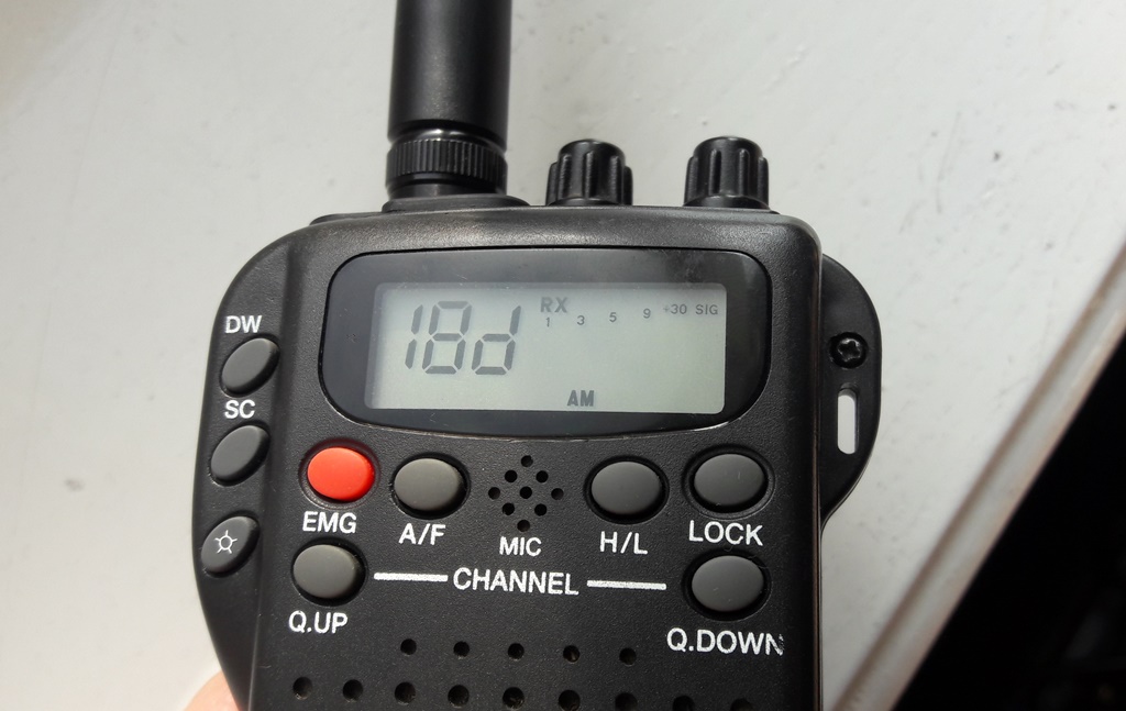

Стал обладателем сего аппарата. Работает в "пятерках". Хочу перевести его в "нули"
Стандартным способом как для новых версий Аланов, это не сработало т.к. мой экземпляр старых выпусков (обратите внимание на дисплей, там нет места под "RU" и другие региональные стандарты, как на последующих моделях)

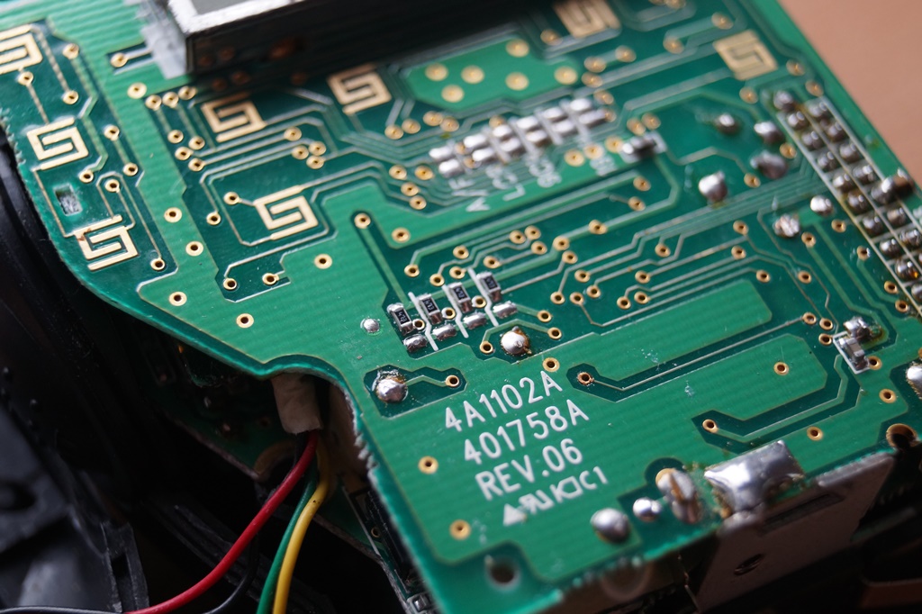

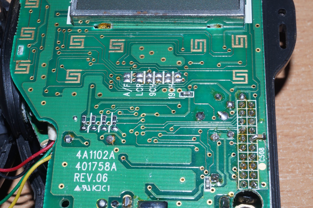

Разобрал аппарат, на плате две группы перемычек,
в первой группе перемычек что под дисплеем, замкнуты следующие
во второй группе перемычек, в левом нижнем углу, резисторы стоят так
Кто знает как надо перекинуть перемычки, чтобы станция заработала в "нулях" ?
Или если это решается не перемычками, то подсказать способ перевода этого Алана в "нули"

Переделывал раньше в нули заменой кварца 4.500МГц на 4.4995. Такие даже продавались раньше. И немного подстроить нужно будет кварц на втором гетеродине, который 10.240, или заменить его на 10.235, но обычно напайкой емкостей он утягивался нормально вниз по частоте.
Это делал на самых первых версиях этих станций, а вот с этой может попробовать поиграться перемычками. Различными их комбинациями.
