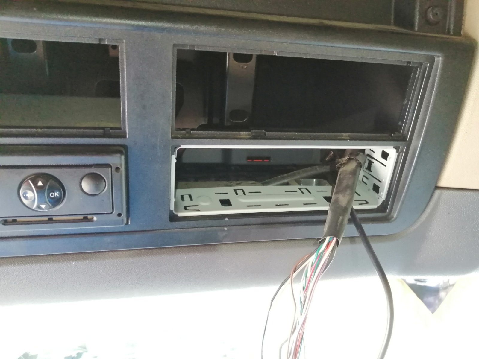

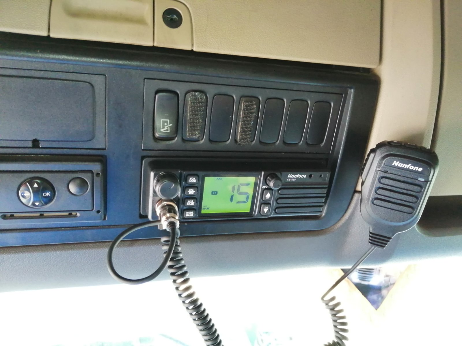

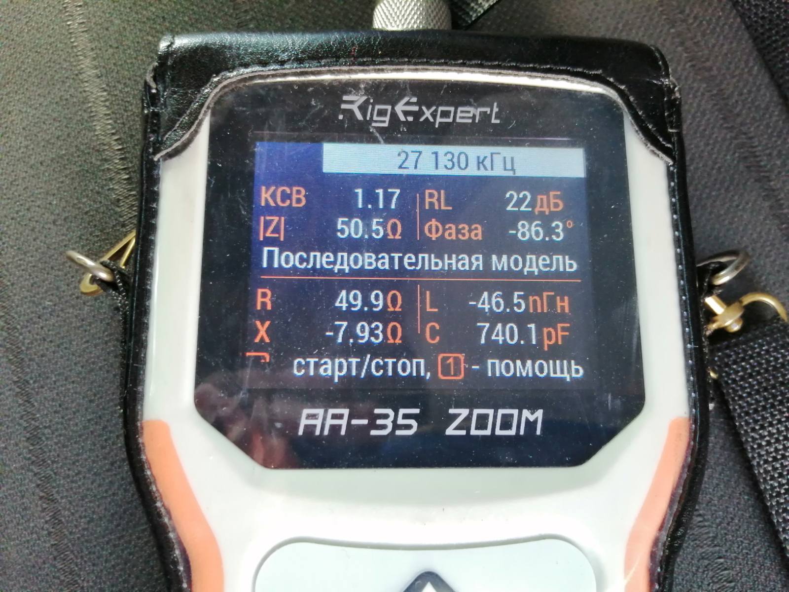

| Очередная нанфонка пошла в работу:

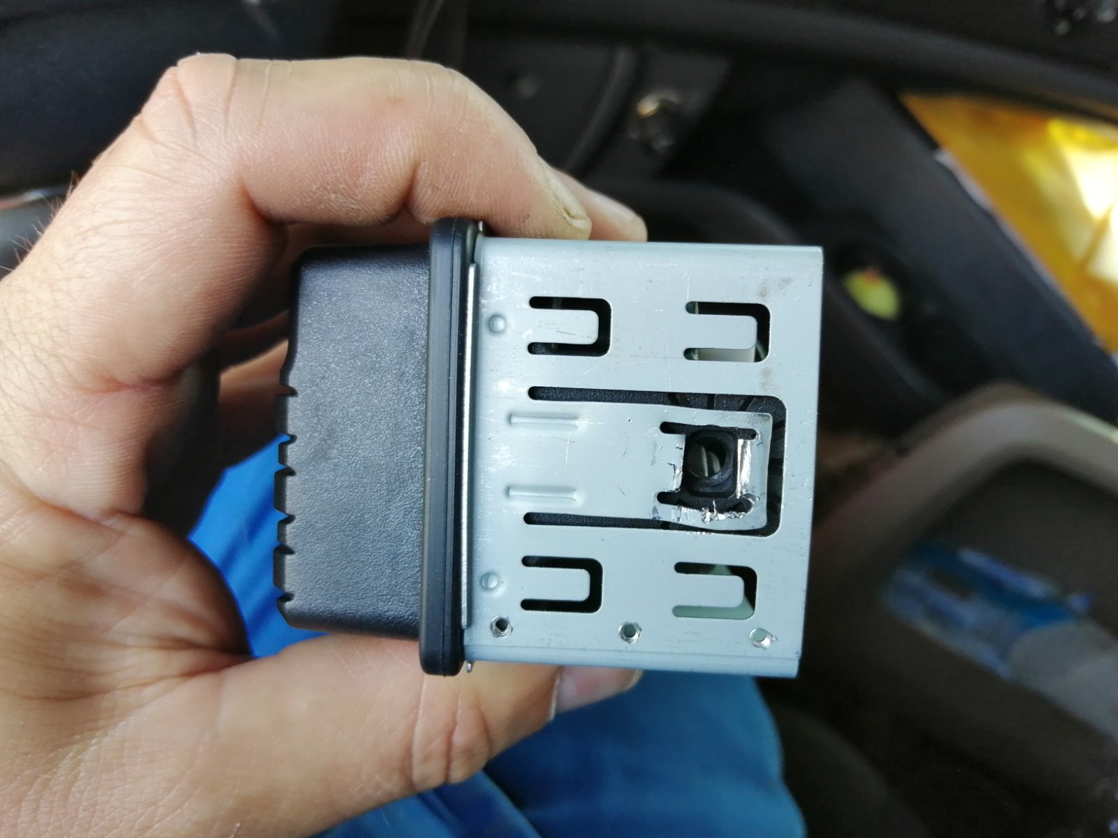

| radioproffi1 | Дата: Пятница, 2019-11-08, 2:58 PM | Сообщение # 3 |

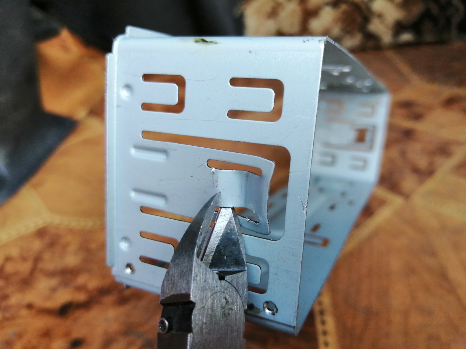

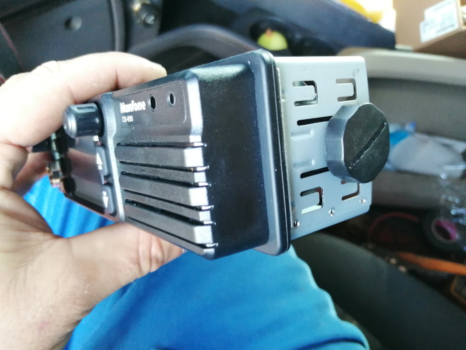

| Решение по фиксации нанфонки в шахте придумал - нужно откусить защелки
И уже внутри через соседнюю шахту закрутить барашки
Шахта сама по себе вставляется очень туго и держится очень хорошо

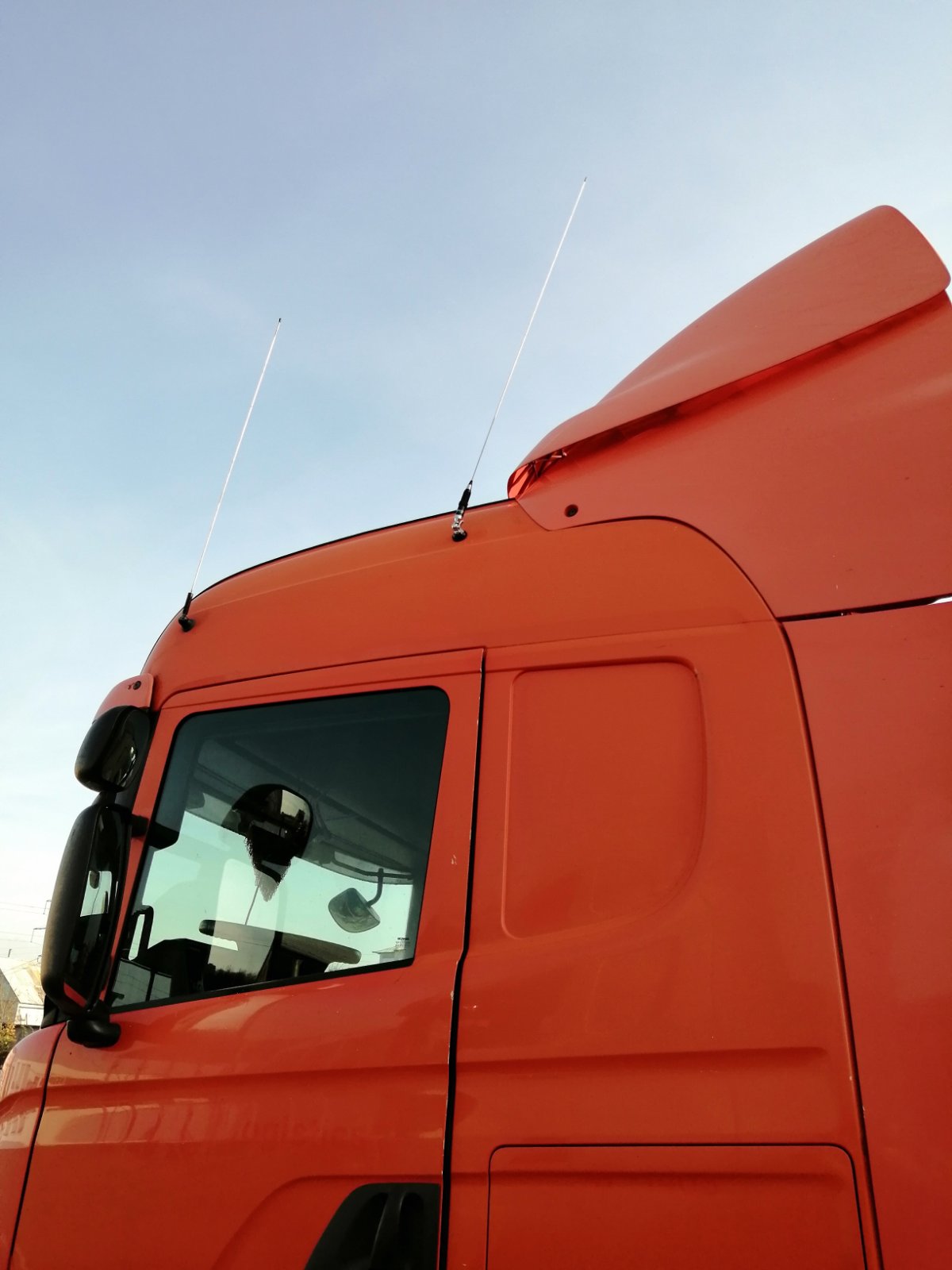

| radioproffi1 | Дата: Пятница, 2019-11-08, 3:03 PM | Сообщение # 4 |
| radioproffi1 | Дата: Пятница, 2019-11-08, 3:06 PM | Сообщение # 5 |
