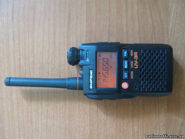

 На последней хотелось бы остановиться поподробней.  Baofeng UV-3R при своих микрогабаритах имеет хорший фунционал и два основных диапазона работы 144 и 430МГц. По приему она такаяже как  Puxing PX-2R , отличная чуствительность радиоприемника , порядка 0.13мкВ , и передатчик развивающий мощность до 2Вт на  двух диапазонах. Станция поддерживает аналоговые и цифровый  субтона , как на прием так и на передачу , репитерный разнос частот , память каналов . Применена литиевая батарея питания , аналог батареи от телефона Нокия . Китайцы явно молодцы , совместили эконом цену и отличный фунционал .

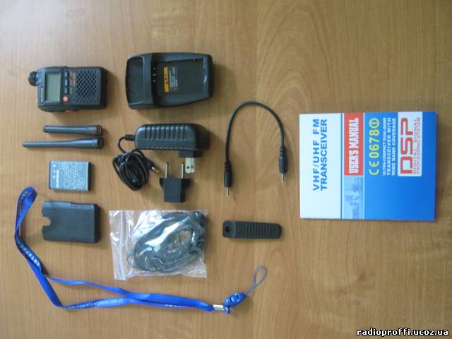

 По комплектации тоже все отлично -зарядка сетевая , отдельная зарядка для батареи , две антенны ( 144 и 430Мгц ) , шнурок для ношения , клипса крепления за пояс .

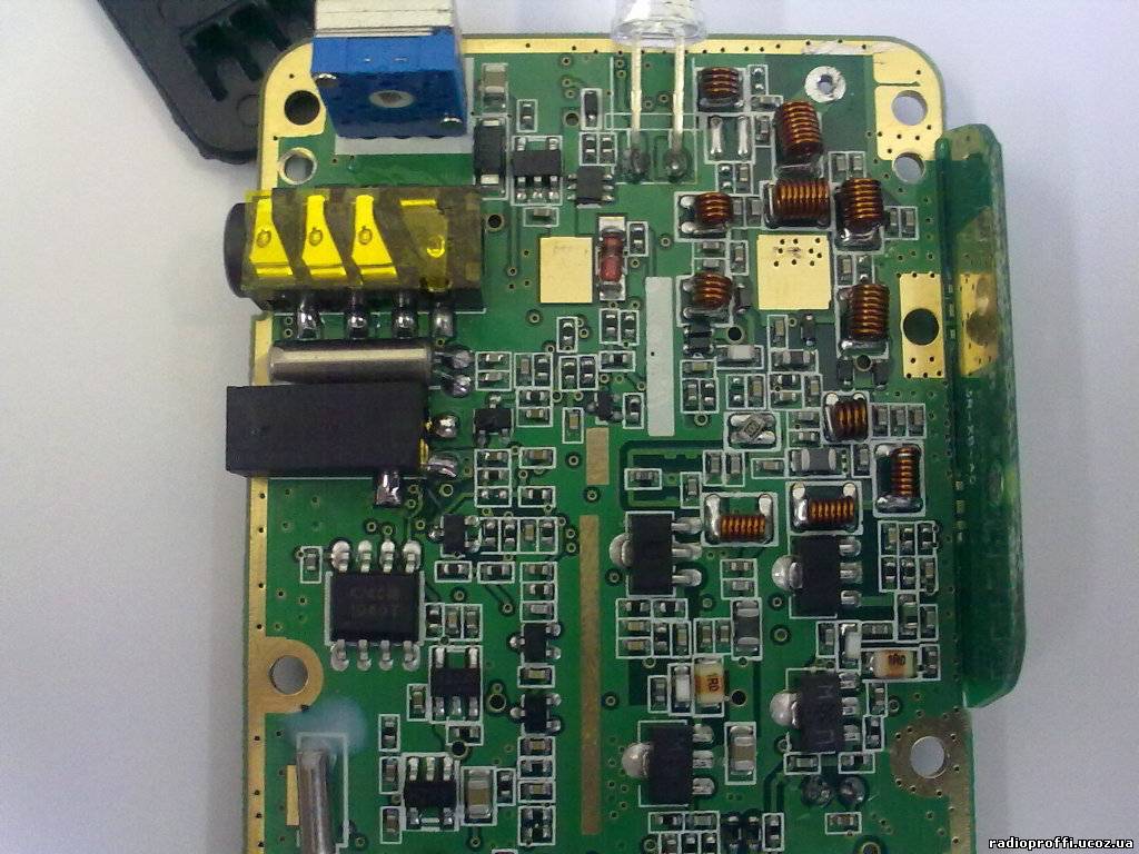

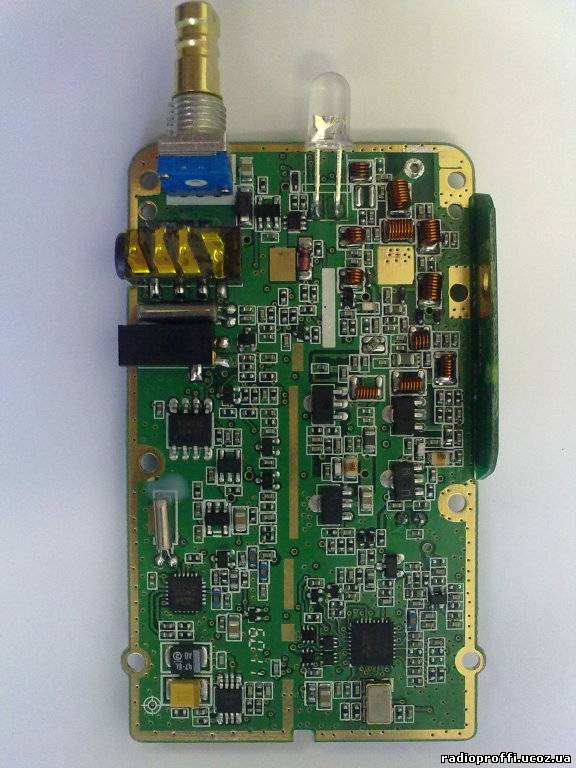

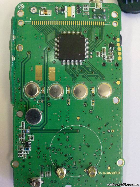

 Внутри все красиво и аккуратно собрано , платы хорошо промыты от флюса.

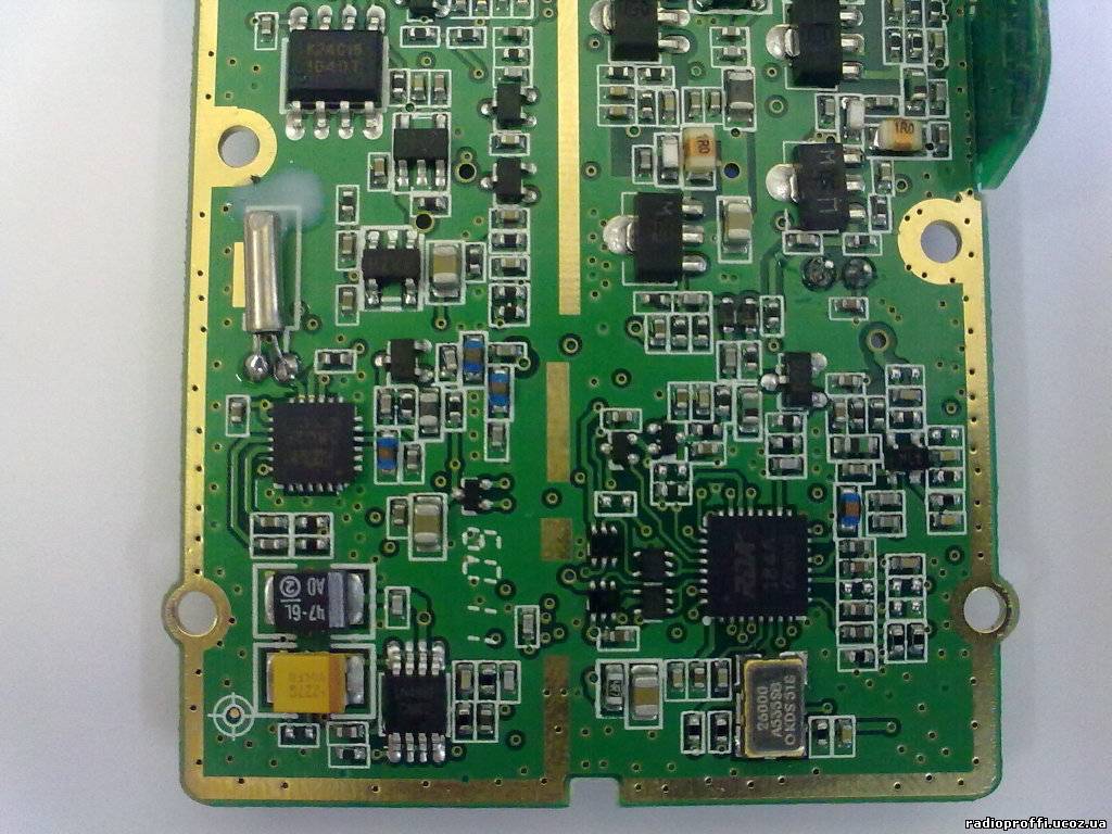

И все это  , как писал выше , благодаря микросхеме rda1846.
 Сама микросхема включает в себя ряд модулей , таких как - синтезатор частоты , приемник прямого преобразования , АЦП и ЦАП . На ней элементарно строится приемопередатчик на два диапазона  134-174МГц и 400-500МГц с частотной модуляцией. Описание микросхемы можно посмотреть здесь по ссылке .
