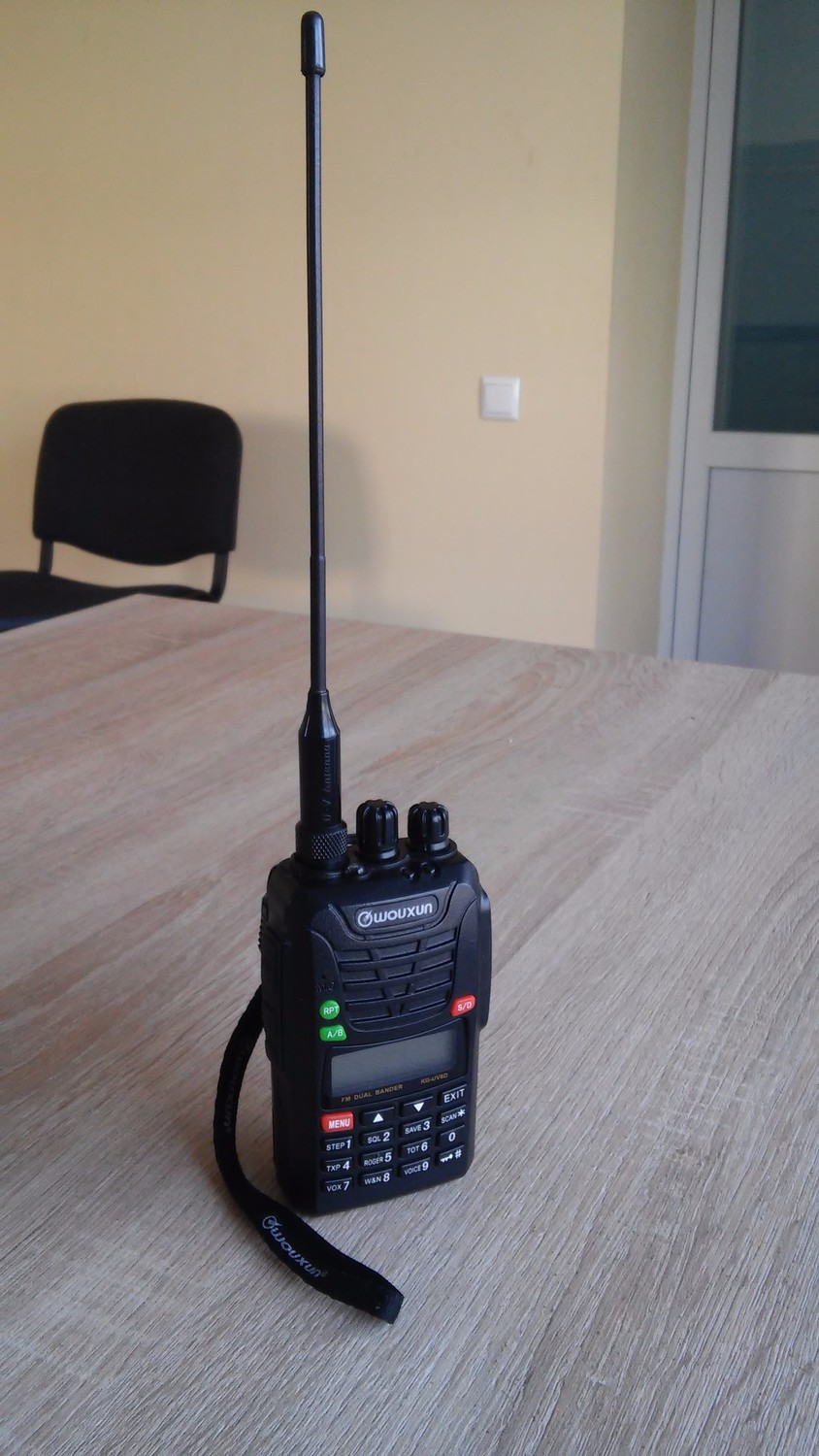

Знакомьтесь – WouxunKG-UV6D. Кто не знаком еще, рекомендую познакомиться.
Wouxun kg-uv6d
Хочу сразу сказать, кто привык к Baofeng немного будет непривычно использование радиостанции Wouxun. Но об этом позже.

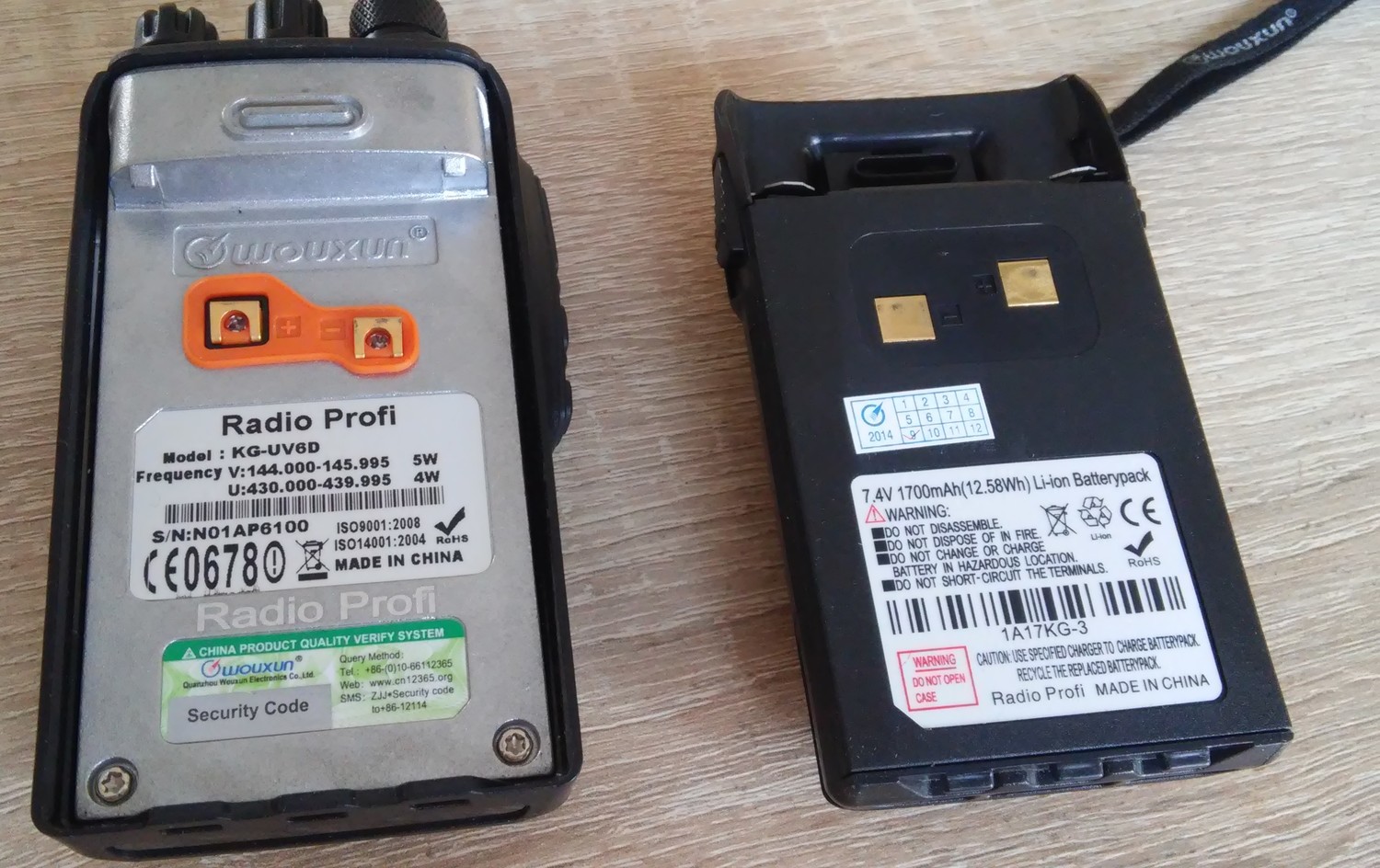

Радиостанция комплектуется аккумулятором на 1700 мА/ч – это не много, но и не мало. При умеренном использовании заряда мне хватает на 3-4 дня. Пользуюсь в основном на 1 Ватте мощности. При включении можно активировать информацию о напряжении АКБ. Корпус толстый, в руке лежит не очень удобно, но привыкаешь со временем.

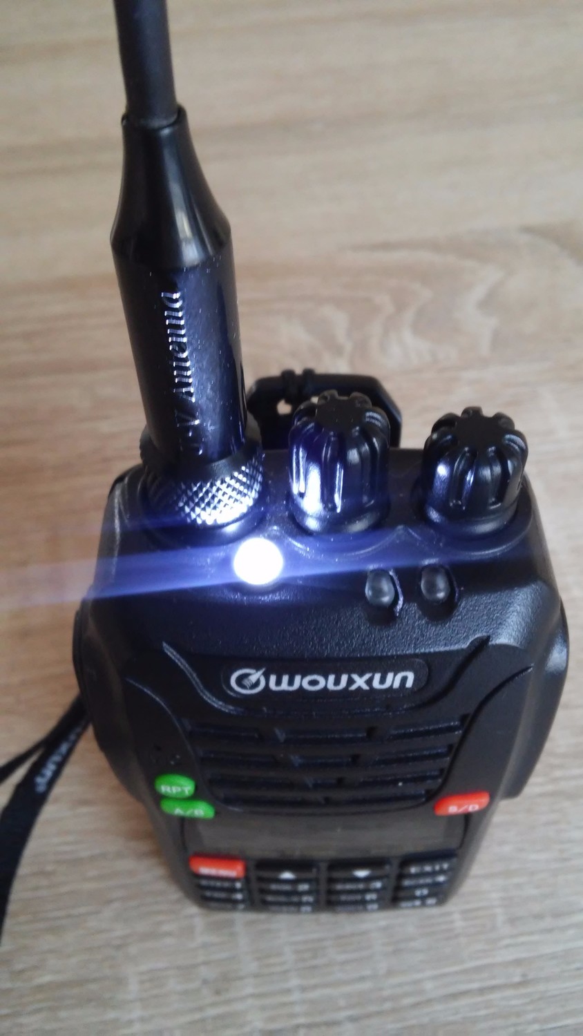

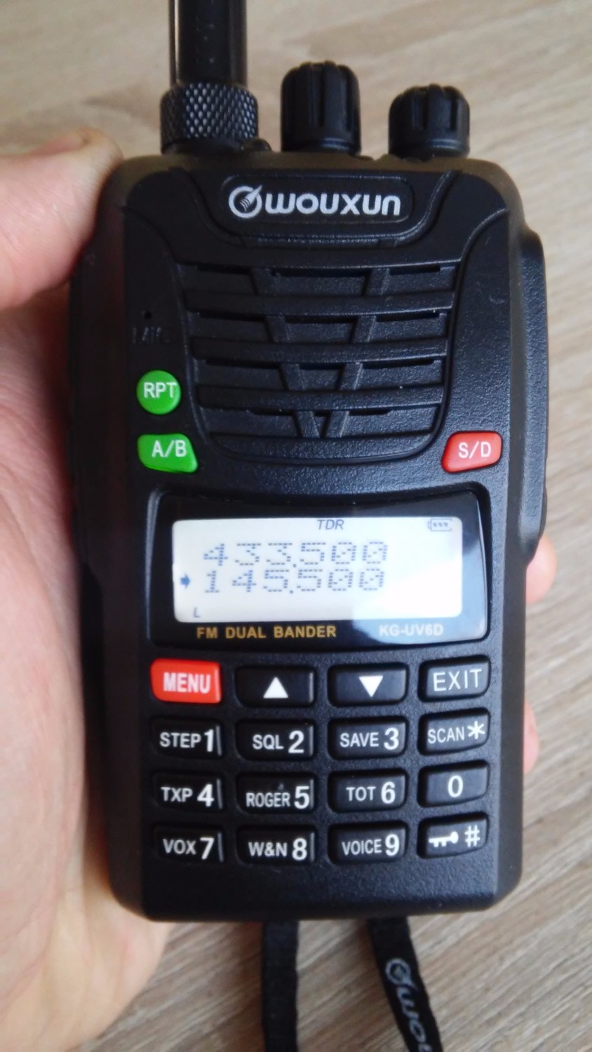

Меню очень похоже на Baofeng, но многие привычные пункты отсутствуют или названы иначе. Мощность можно переключать или в пункте меню, или во время передачи нажав на клавишу “s/d”. Затем если выключить станцию мощность не сохранится. Горячей клавиши как в Бао нет. Но если уровень мощности прописать в канале памяти то все будет нормально.  Есть две программируемые клавиши, на которые можно закрепить различные функции типа радио, фонарь и т.д. У фонаря один режим, мигалки нет.
wouxun 6d
Станция имеет две активных частоты, но приемник один и мониторинг осуществляется посредством временного переключения. И когда нажимаешь кнопку шумоподавителя станция может перескочить на другую активную частоту. У Бао приемник тоже один, но функция двойного приема реализована несколько иначе. Также при открытии шумоподавителя не включается подсветка экрана, за то  она постоянно работает, когда идет сканирование.
Радио включается сразу на частоте 76 МГц и начинает сканировать. Если выключить-включить радиостанцию, радио последней позиции не запомнит. Зато есть память на десять радиостанций.

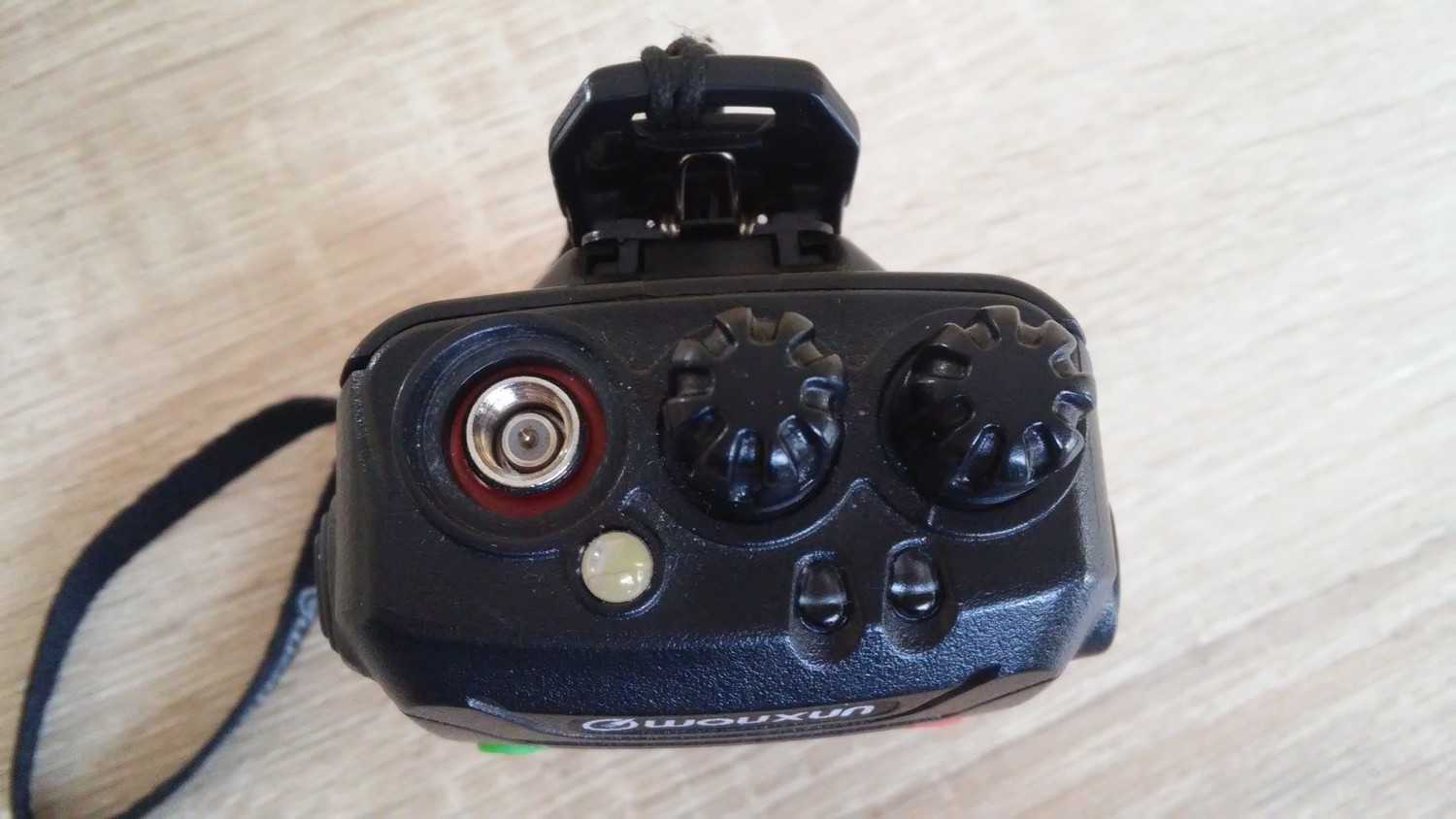

Индикаторы rx/tx вынесены на верхнюю панель. Очень яркие. Как по мне, привычнее один двухцветный и не броский в глаза.
