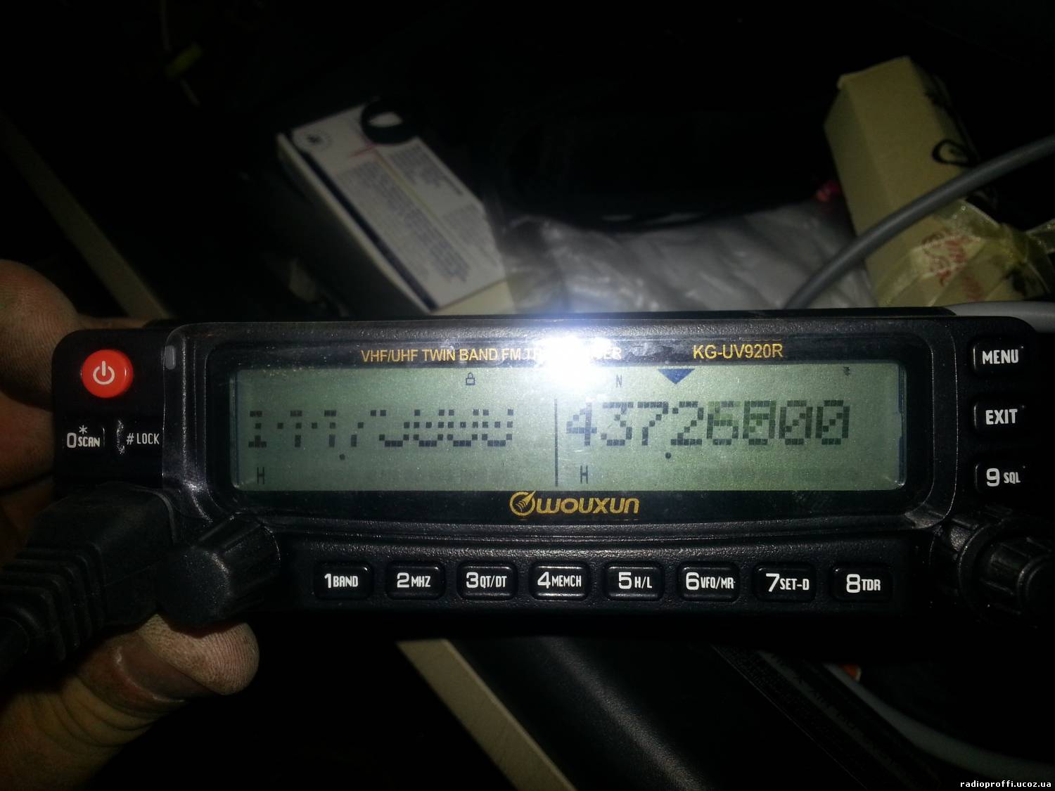

idg83Дата: Понедельник, 2012-11-26, 8:06 PM | Сообщение # 21
Господа у меня ещё одна проблема половина дисплея на радиостанции практически не работает разобрать что написано на дисплее становится возможным только через 20 - 30 минут работы радиостанции.
Пожалуйста подскажите в чём причина и как можно решить данную проблему?
Прикрепления: 2968043.jpg (112.6 Kb)
radioproffi1Дата: Понедельник, 2012-11-26, 10:49 PM | Сообщение # 22
скорее всего отходит токопроводящая резинка на дисплее .
