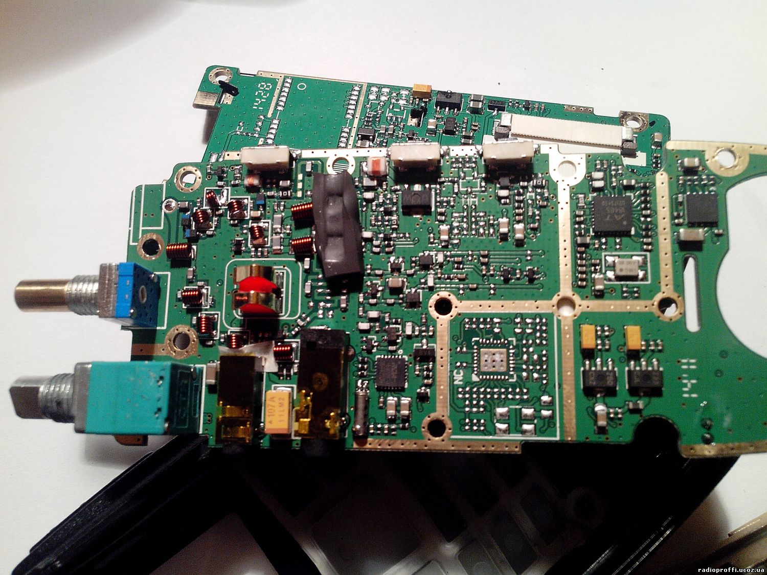

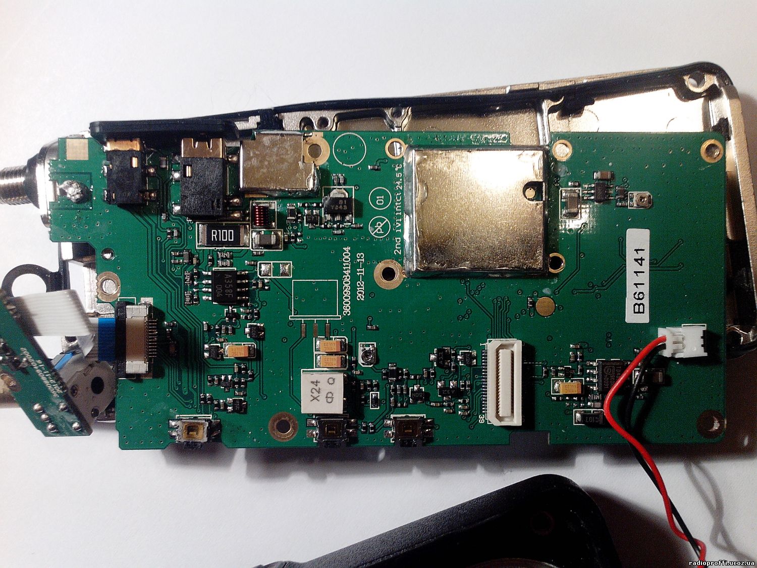

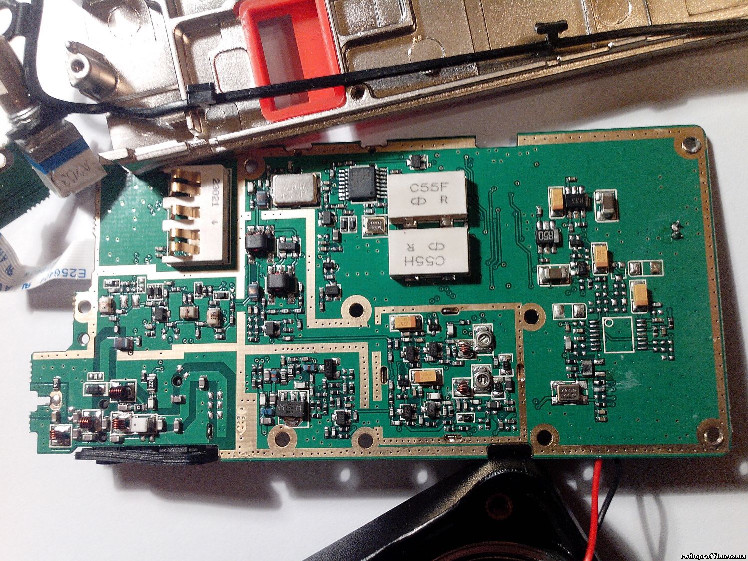

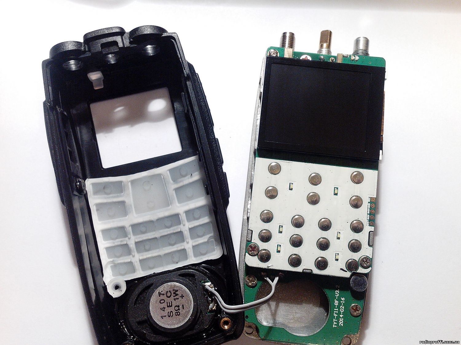

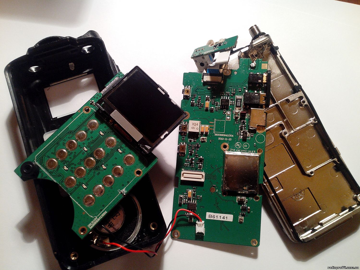

| Провожу тесты новых радеек Вот потроха от zastona 9908
| radioproffi1 | Дата: Среда, 2014-09-24, 11:22 AM | Сообщение # 18 |
| Как видно из фото то станция супергетеродин, кстати не плохо работающий, тип чипа для DPMR stc3252 Поддерживает вокодер ambe 2c Софт для программирования есть на сайте застона, все кенвуд совместимые разъемы гарнитуры и программатора.
| radioproffi1 | Дата: Среда, 2014-09-24, 11:31 AM | Сообщение # 19 |

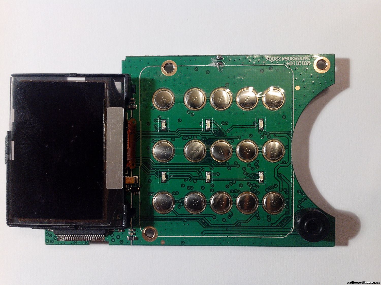

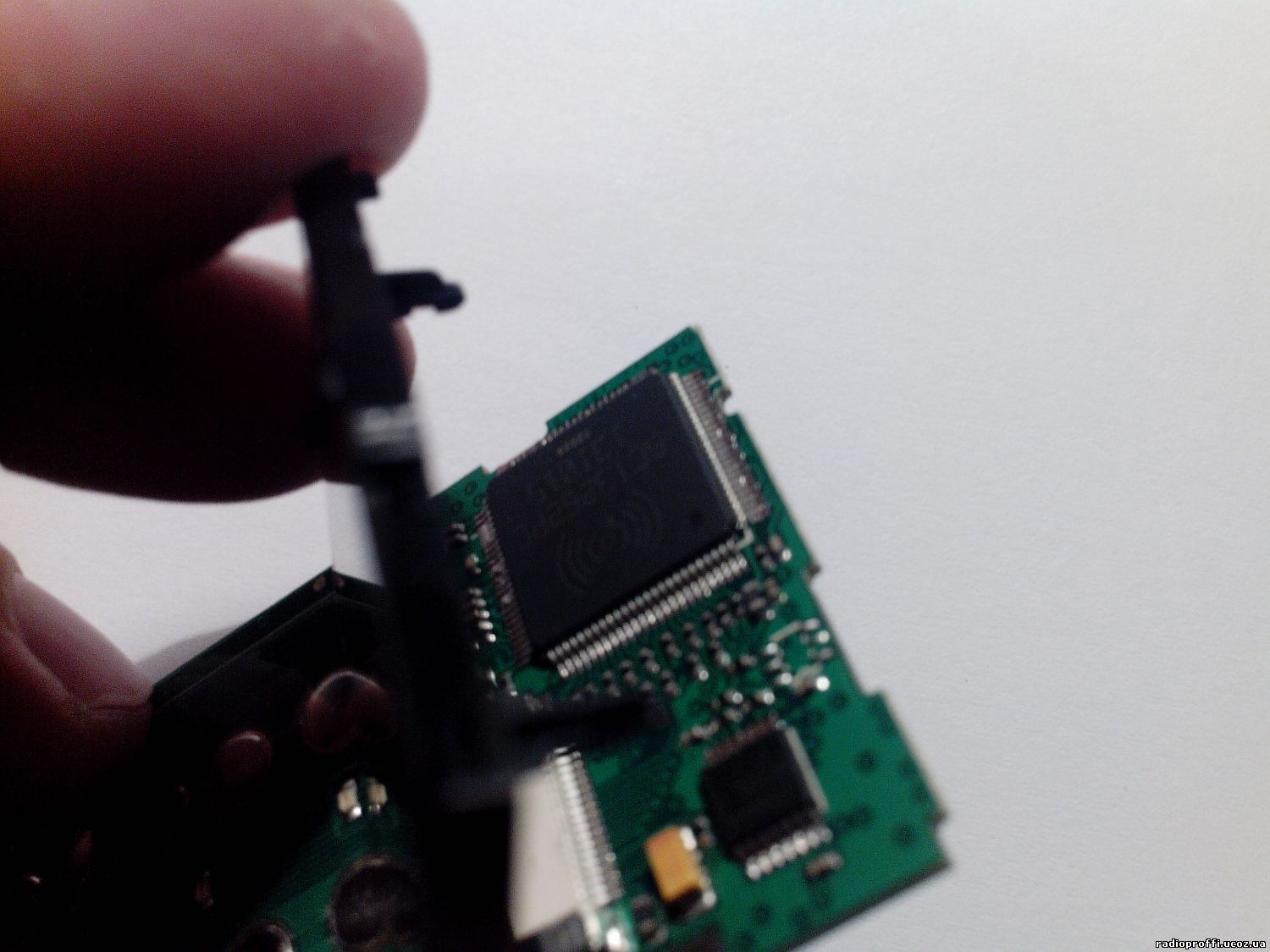

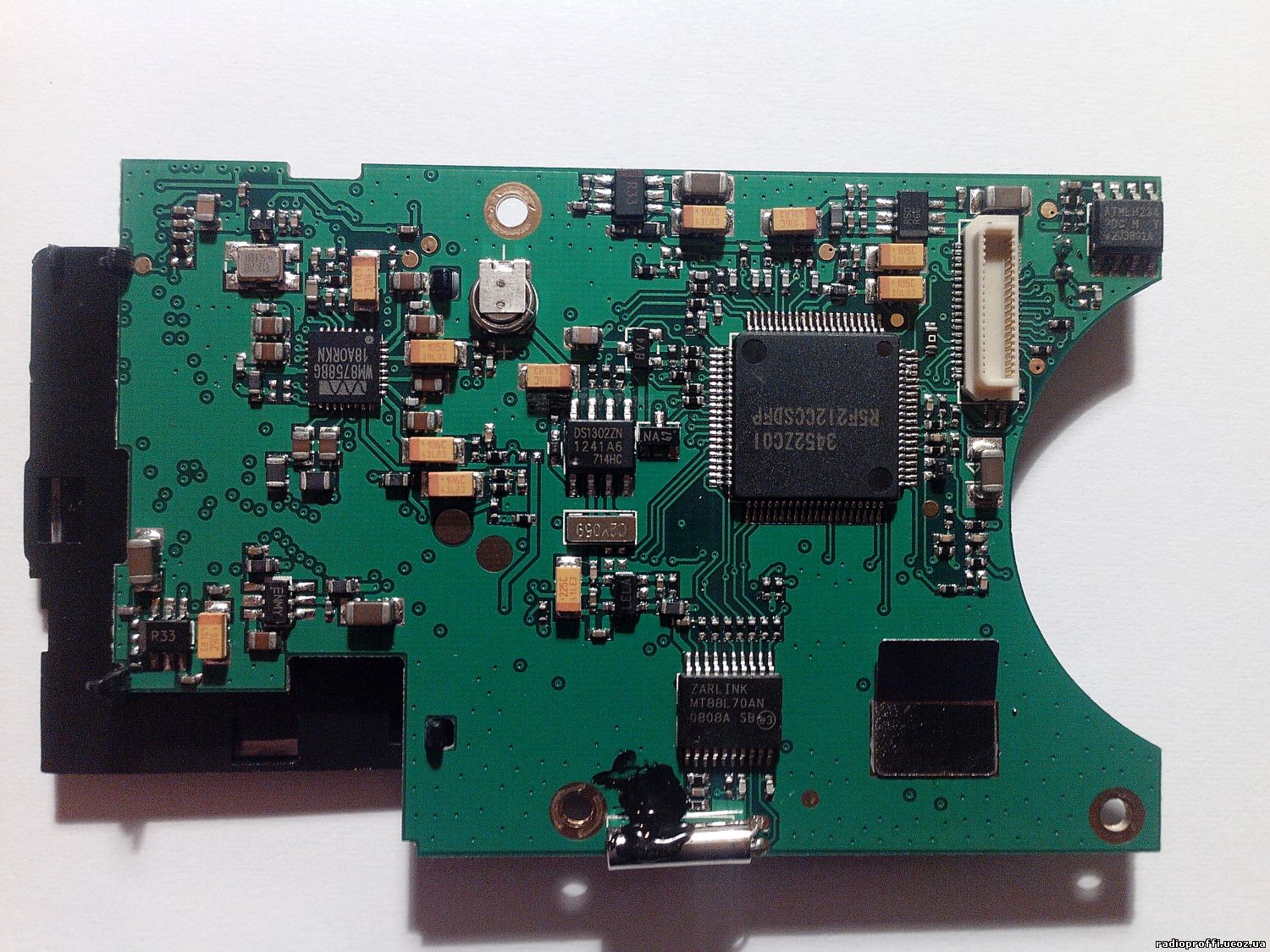

| А вот новинка от ТУТ TYT DM-UVF10
Станция собрана на РДА 1846, чип для DPMR stc3252 . Имеет два диапазона, двойной прием, цветной дисплей. Тип вокодера ambe 2c Имеется место для установки GPS приемника и его антенны, имеется ФМ радиоприемник. Софт для программирования уже не такой глючный как первые его версии, работает стабильно на ХР.
Как видно есть еще место для установки еще одной РДА 1846, что наверно позволит реализовать полноценный двойной приемник.
