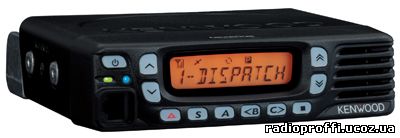

| В общем, единственная доступная в продаже автомобилка dPMR - это Kenwood NX-820E (производитель заявляет совместимость) по абсолютно невменяемой цене. За эти деньги можно взять DMR от Motorola и еще на портативку Hytera останется.
Итог:
DMR: практически доступные автомобильные рации и невменяемые цены на портативки. dPMR: несовместимые ни с чем, но дешевые автомобилки Kirisun, или Kenwood NX-820E с невменяемым ценником и доступные портативки Zastone/TYT по совершенно разумной цене, сравнимой с аналогом. Идиотизм..
