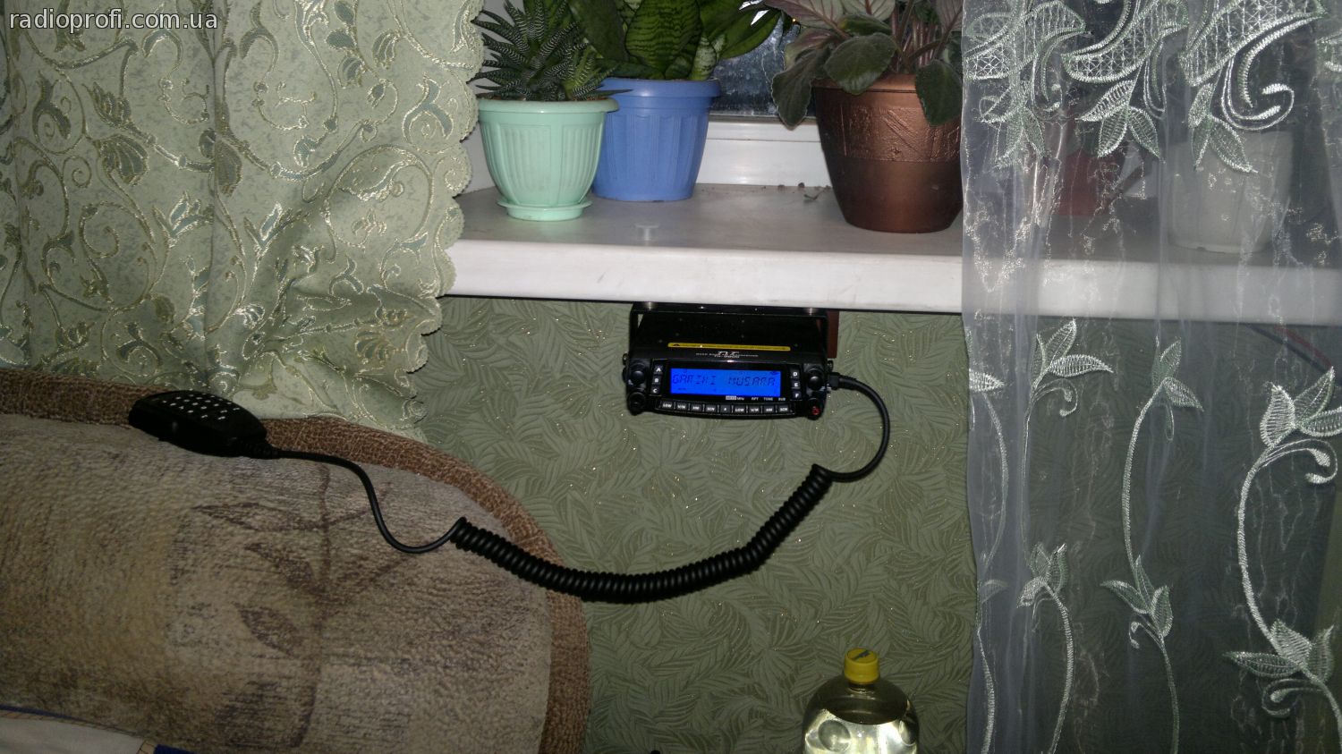

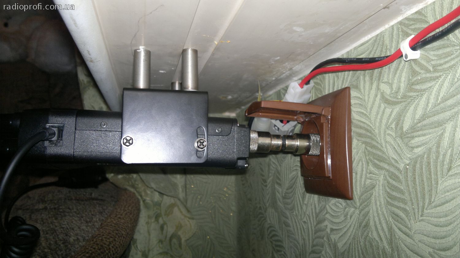

MIXAДата: Вторник, 2015-09-29, 12:55 PM | Сообщение # 32
Вот так я установил свой TYT TH-9800, под подоконником он у меня обосновался на постоянное место жительства  smile
Прикрепления: 7948788.jpg (119.8 Kb) · 8748102.jpg (120.5 Kb) · 3927103.jpg (128.6 Kb) · 7238940.jpg (170.0 Kb)

ПавелДата: Вторник, 2015-09-29, 4:00 PM | Сообщение # 35
Не вижу сквозных дырок в подоконнике?! тогда как оно крепится!?
MIXAДата: Вторник, 2015-09-29, 4:34 PM | Сообщение # 36
Шурупы большого диаметра с большим шагом резьбы, крепко прижимают П-образный профиль через трубки-проставки. Длина шурупов подобрана таким образом что шуруп прижимает всю конструкцию за нижнюю стенку подоконника, но при этом не достаёт до второй (верхней). Получилось очень крепко! Да и плюс пятая точка опоры - антенный разъём, выходящий из стены.
Сообщение отредактировал MIXA - Вторник, 2015-09-29, 5:06 PM

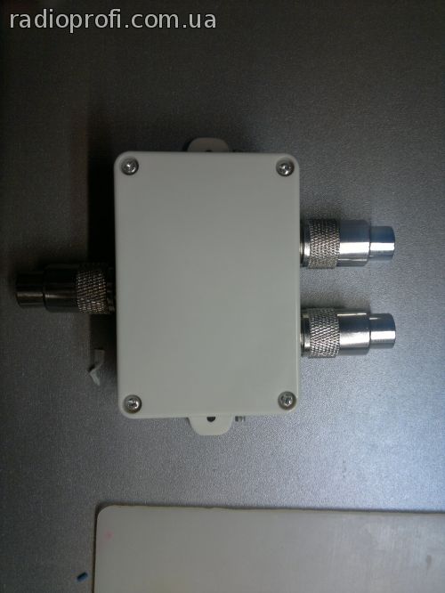

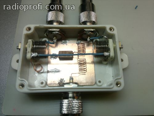

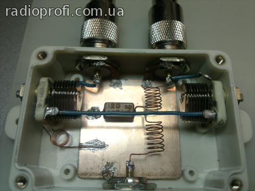

MIXAДата: Вторник, 2015-10-27, 1:10 PM | Сообщение # 37
Цитата radioproffi1 ()
Антенны подключил через самодельный диплексер, фнч с частотой среза 30МГц и фвч с частотой от 100МГц. Собирал на скорую руку за минут 30
Вот и я решил себе сделать аналогичный дуплексер. Фото прилагаются  snap
Коробочку взял пыле-влагозащищённую  IP56
P.S.: Спасибо Андрею US5EQQ за информационную поддержку (консультации) в постройке дуплексера  up respect
Прикрепления: 4052159.jpg (26.2 Kb) · 7562930.jpg (21.4 Kb) · 8267821.jpg (24.0 Kb)
Сообщение отредактировал MIXA - Вторник, 2015-10-27, 4:14 PM
radioproffi1Дата: Вторник, 2015-10-27, 11:57 PM | Сообщение # 38
Работать не будет, очень длинный провод до второго кпе, их нужно паять вместе, как можно короткими проводами.
MIXAДата: Среда, 2015-10-28, 0:06 AM | Сообщение # 39
работать не будет
cry Эх...
cry Буду думать как переделать и при этом уместить в корпус.
А главное подозревал что будет что-то "не-так" cry
radioproffi1Дата: Среда, 2015-10-28, 9:01 AM | Сообщение # 40
Просто это фвч на 130МГц, а длинный провод будет играть роль катушки и превратит его в фнч, который не пропустит нужные частоты, и потери возрастут очень сильно.
MIXAДата: Среда, 2015-10-28, 10:48 AM | Сообщение # 41
А что если соединить оба кпв не просто пермычкой, а экранированным (коаксиальным) кабелем, чтобы провод находящийся внутри экранировки соединил оба кпв, но при этом не был катушкой?
Получиться такой манёвр? wink
radioproffi1Дата: Среда, 2015-10-28, 2:40 PM | Сообщение # 42
MIXA, нет это не получится, так как волновое сопротивление между двумя соединяемыми точками далеко не 50 Ом, нужно делать только как я сказал. И если текстолит двухсторонний обязательно пропаять по кругу два слоя фольги.
eddi5113Дата: Среда, 2015-10-28, 4:49 PM | Сообщение # 43
А всему виной, корпус из пластика!
MIXAДата: Среда, 2015-10-28, 5:56 PM | Сообщение # 44
Могу обклеить корпус изнутри алюминиевым скотчем wink , если конечно это даст какой-то результат...
radioproffi1Дата: Среда, 2015-10-28, 6:00 PM | Сообщение # 45
Ничего обклеивать не нужно, просто прислушайся к моим рекомендациям и все будет работать.
