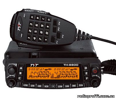

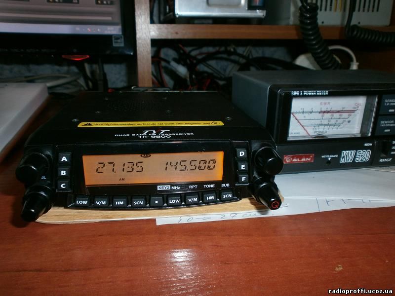

| Стал обладателем тестового образца этой станции, установил в машину, катаюсь тестирую.
Технические характеристики TYT TH-9800: Два приемника: супергетеродин с двойным преобразованием. Первая ПЧ 46.05MHz (левый приемник) и 47.25MHz (правый приемник), вторая ПЧ 450KHz. Независимое управление левым и правым приемником.
Диапазоны: Правый приемник/передатчик: Приём: 134-180MHz, Передача: 134-174MHz Приём: 400-512MHz, Передача: 400-480MHz
Левый приемник/передатчик: 26-33MHz (приём и передача) 47-54MHz (приём и передача) Приём: 134-180MHz, Передача: 134-174MHz Приём: 400-512MHz, Передача: 400-480MHz 108-136 (AM и только на прием) - Авиадиапазон 350-399 (Только на прием) 750-950 (Только на прием)
Модуляция: AM и FM, АМ на передачу НЕТ. Передаёт только в FM
4 уровня выходной мощности: 50/20/10/5W (27/50/144MHz) 35/20/10/5W (430MHz) 809 каналов памяти (память общая для обоих приемников, но к примеру каналы СиБи в правом UHF/VHF приемнике не будут доступны) 6 ячеек гипер памяти с сохранением всех настроек - В одно нажатие кнопки позволяет восстанавливать сохраненные настройки частот обеих приемников и настройки меню (настройки сканирования, субтона, разнос на передачу, шаг перестройки и т.п.)
Возможность работы в полнодуплексном режиме VHF+UHF Wide/Middle/Narrow Band (25 kHz/12.5kHz + что то среднее между ними при выборе Middle) DTMF-ANl/5Tone-ANI function CTCSS и DCS тоны/коды
Основные функции: Четыре диапазона на передачу: 29/50/144/430MHz Шаг частот: 2.5, 5, 6.25, 7.5, 8.33, 10, 12.5, 15, 25, 30, 50, 100 кГц Скорость сканирования в VFO: 6,3 шагов в секунду Сканирование тонов/кодов
CTCSS и DCS Авиадиапазон на прием в AM (108-118MHz) Cross-Band репитер - междиапазонный ретранслятор V+U/V+V/U+U Dual Band Operation Компандер DTMF-ANI/5Tone-ANI function 2tone/5tone Автоматическое выключение (таймер) Регулировка яркости экрана Скремблер. Что слышно другой на радиостанции без скремблера при передаче со скремблером: tyt_th-9800_scramble.mp3
Антенный разъем: SO-239 (также известный как UHF) Габариты: 140*42*168 мм Вес: 1кг Питание: 13.8V +- 15%
Потребление тока В режиме приема: 500mA (шумоподаватель закрыт). Мои замеры при напряжении 11.6В показали всего 0.35А В режиме передачи: не более 8.5A
Для питания от сети 220В нужен блок питания 12V 12А. Я использую старый компьютерный БП на 300Вт (смотрите ток по 12V линии на наклейке БП).
Видео обзор
Плюсы: + На 27мгц мощность больше, чем у Wouxun KG-UV950P. 40Вт против 10Вт.
Минусы: - Только один антенный разъем. Но можно подключить две отдельные антенны на 27МГц и 144/430МГц через HF/UHF дуплексер, например Comet CF-360B Duplexer 1.3-30 MHZ/49-470MHZ
Кстати по поводу дуплексера можно сделать самому, так я и поступил.

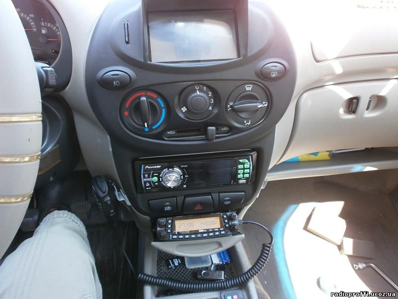

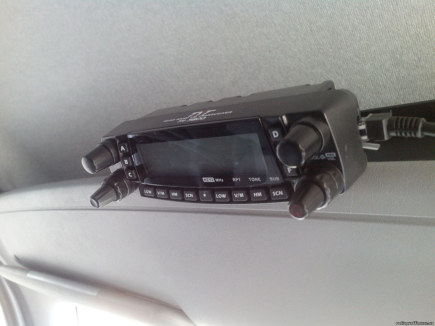

| Вот уже как неделю воткнул данную радиостанцию в машину.

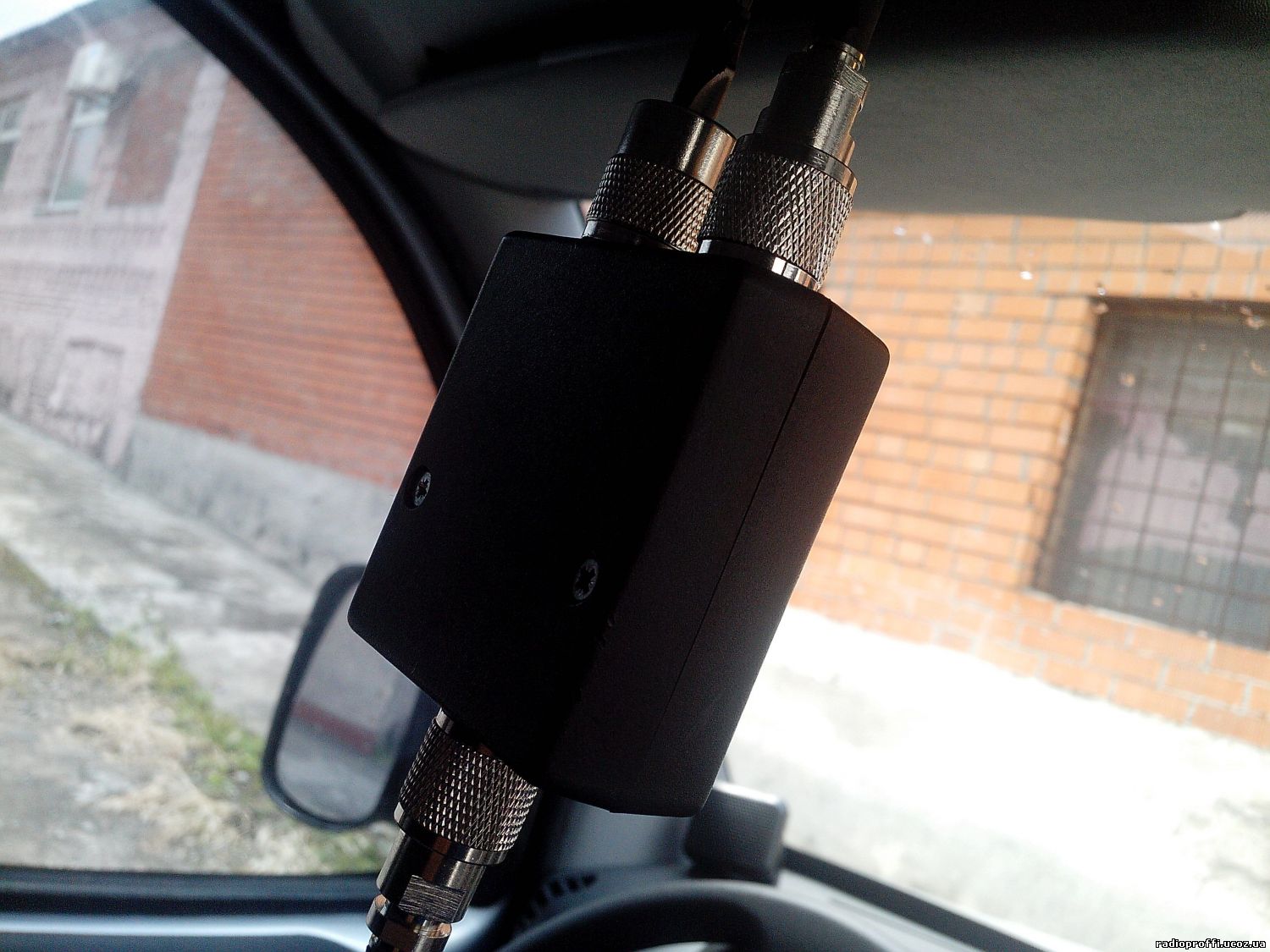

Для работы на укв применяю NAGOYA NL-R2, а на си-би yosan -turbo. Антенны подключил через самодельный диплексер, фнч с частотой среза 30МГц и фвч с частотой от 100МГц. Собирал на скорую руку за минут 30
В машине радиостанция работает абсолютно адекватно, особенно понравилась работа на си-би шумоподавителя без лишних тресков и щелчков, на укв тоже проблем не выявил, удобно что регулирулируется шумоподавитель отдельной ручкой, а также два раздельных валкодера для перестройки частоты. Модуляция мягкая без изысков, но вполне читаеться. В АМ на 15 канала включался со сдвигом 2.5 кГц, принимали меня вполне нормально, не идеально, но 100% разборчиво, а больше и ненужно на мой взгляд. Программатор сделал из юсб шнурка распайка следующая pin 2 - RXD нога процессора pin 3 - TXD нога процессора pin 5 - GND
В целом мне станция понравилась, особенно возможностями работать на трех моих любимых диапазонах из машины.

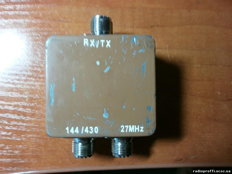

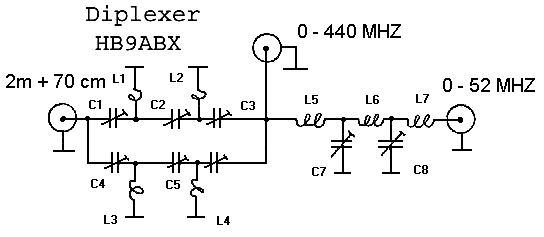

| Тоже играюсь такой радиостанцией. В машину пока не ставил, делаю и настраиваю дуплексёр вот по этой схеме.

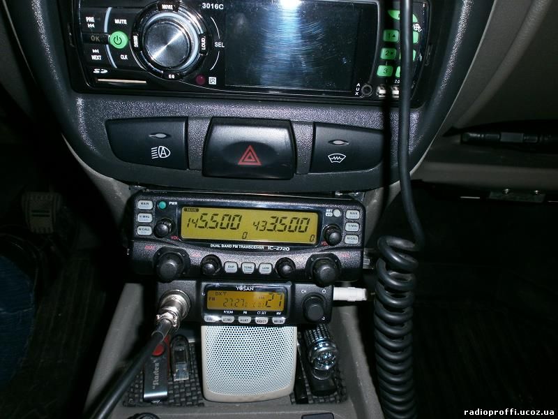

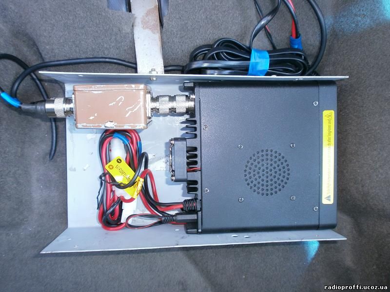

| Зделал дуплексёр и поставил радио в машину. Стояли две радиостанции теперь одна..

| А фото внутри коробочки можно? Или уже поздно
| UR5HM | Дата: Воскресенье, 2015-07-05, 2:56 PM | Сообщение # 8 |
Сообщений: 28
| Я коробочку запоял а потом вспомнил что надо было сфоткать. Там ничего сложного нет, катушечки и кандёры. Сначала настроил подстроечными конденсаторами а потом подобрал и поставил керамические. И экраном отгородил 144 от 27 МГЦ ну это уже сам внёс изминения. Вид под посажирской сидушкой, ещё крышка сверху.
