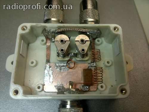

| Цитата radioproffi1 (  ) просто прислушайся к моим рекомендациям и все будет работать Вроде бы учёл все пожелания и перекомпоновал элементы внутри корпуса...
| radioproffi1 | Дата: Пятница, 2015-10-30, 3:23 PM | Сообщение # 47 |
| Да, молодец. Есть пара моментов
-шлейф земли от левого разъема укоротить по максимуму -катушку припаять между кпе -добавить шлейф с правого разъема на плату
| MIXA | Дата: Пятница, 2015-10-30, 4:59 PM | Сообщение # 48 |

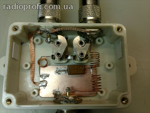

| Цитата radioproffi1 (  ) -шлейф земли от левого разъема укоротить по максимуму-катушку припаять между кпе -добавить шлейф с правого разъема на плату Надеюсь на третий раз я таки сделал всё без ошибок Вот фото
| radioproffi1 | Дата: Пятница, 2015-10-30, 5:15 PM | Сообщение # 49 |
| MIXA, теперь можно и настраивать, закинь мне этот девайс в понедельник, по свободе настрою.

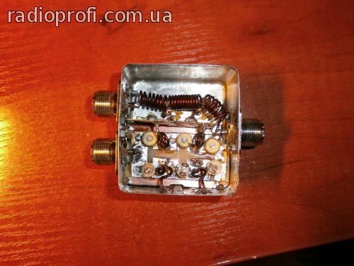

| UR5HM | Дата: Вторник, 2016-03-08, 11:46 PM | Сообщение # 54 |
Сообщений: 28
| У меня вот такой на три диапазона....

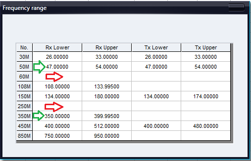

| У этой рации можно расширить диапазоны принимаемых частот и заменить диапазоны. Нельзя увеличить количество диапазонов на передачу. Их будет только 4. И прослушиваемых только 7. Все 9 диапазонов открыть невозможно.
Открыть вкладку «Frequency range» Нажать F11. Ввести пароль 9800TYT + Edit
И дальше вручную прописывать частоты, удалять или переустанавливать другие диапазоны.
