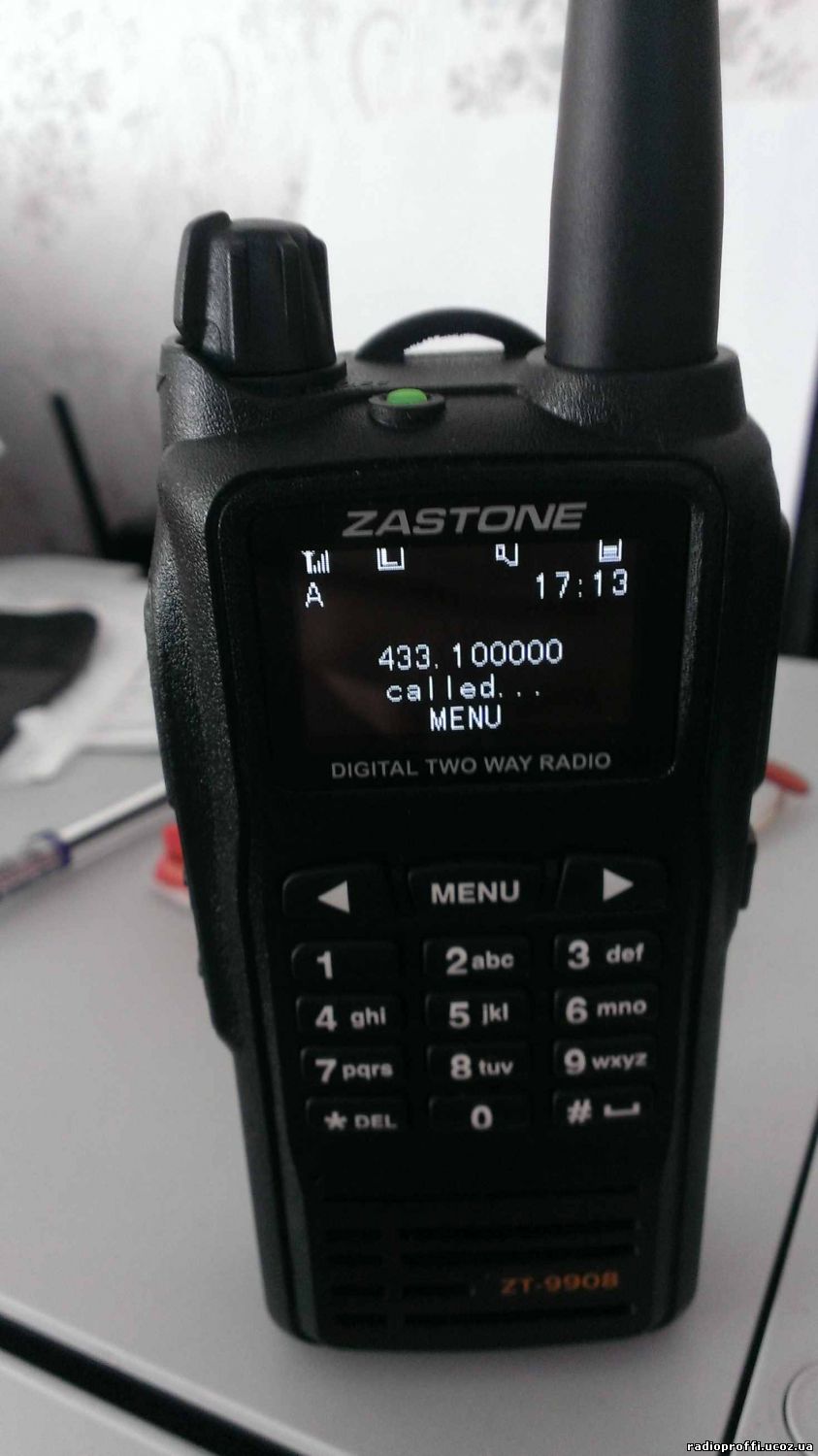

| andron11, Тут есть встречный вопрос какой стандарт цифры вы используете? TYT DM-UVF10 станция интересная, но имеет один минус она собрана на чипе РДА, со всеми вытекающими от сюда последствиями. Низкий динамический диапазон и низкая избирательность приемника. Это особенно заметно в городе, фильтров меньше чем в баофенге к сожалению, место для их запайки на плате есть , но там просто стоят перемычки. За городом проблем с приемом не будет, даже наоборот сильно раскрученная чувствительность вытянет даже очень слабые сигналы. Супергетеродинные станции стандарта ДПМР это на данный момент Застоны 9908. У них правда урезанный частотный диапазон 430-470МГц, но приемник нормальный.

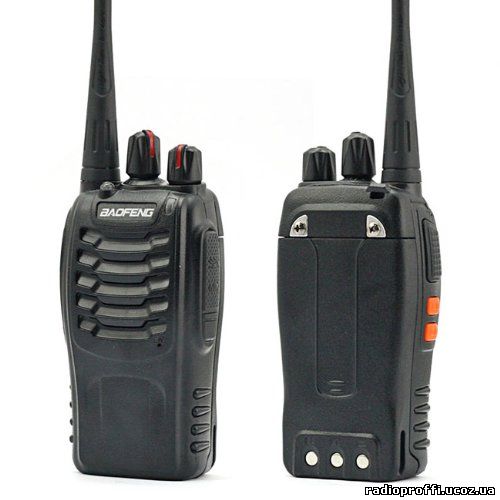

И понял что мне светит вместо мечты о добром и светлом будущем DPMR только набор из двух BAOFENG BF-888S
http://radioproffi.ucoz.ua/shop/341/desc/voyager-lpd-komplekt-iz-2-kh-shtuk

| Open_Pyro, ну как только баофенг начнет клепать цифру она значительно подешевеет.

| Цитата Open_Pyro (  ) набор из двух BAOFENG BF-888S по правде говоря, эти RDA- такая хрень, в городе собирают весь мусор, приемник постоянно забит, чутья нет, помехи лезут даже через субтоны..фу...это невозможно оправдать низкой ценой, уж лучше подкопить и купить что-то стоящее
Приобрел Zastone ZT-9908
dPMR UHF. Заявлена совместимость с AMBE+2C В цифре пока не пробовал, а так работает отлично, как и любой другой классический гетеродин. Из недостатков замечу невнятную работу функциональной кнопки (сбоку).

| radioproffi1 | Дата: Четверг, 2015-05-07, 10:24 AM | Сообщение # 12 |
| fiesta123, да из всего китайского дпмр это не плохой выбор, по крайней мере приемник тут на порядок лучше чем в TYT и прочих китайских поделках на рда. Единственная станция которая мне понравилась на рда имела пятизвенный перестраиваемый входной фильтр , но и то иногда ловила сигналки в городе там где их нет.

| radioproffi1, еще один непонятный момент - шумодав (SQL). Я привык, что на китайсах шумодав 0-выкл, 1-9 - вкл. А тут приходится до 4-5 давить, иначе постоянно просыпается экран (в цифре). При этом от 0 до 4 никакого фона в динамиках нет, вроде как шумодав выключен, но на передачу не выходит - пищит. Это норма?
