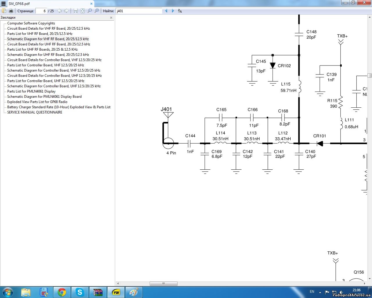

Как я понял - в GP68 нет раздельных "центрального" контакта и "оплетки"... Но - впрочем - могу ошибаться...

radiouseroneДата: Понедельник, 2015-05-25, 7:13 PM | Сообщение # 17
Сообщений: 44
Есть, центральный контакт это резьба антенного разъема (J401).
Земля это металлическое кольцо вокруг этого разъема

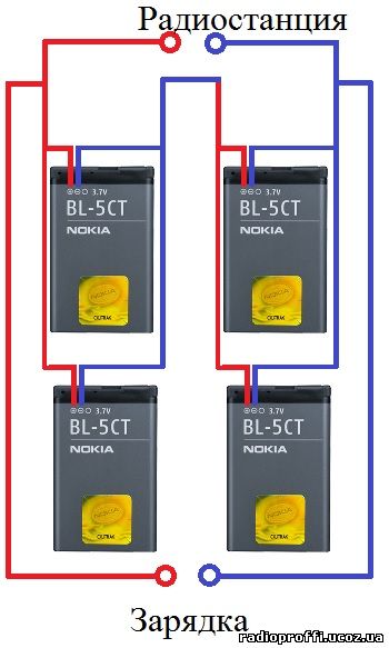

Еще такой вопрос, если вместо Nickel-Cadmium на 7,5V аккумулятора поставить два обычных телефонных по 3,7V радиостанция будет нормально работать или нет? Оригинальный аккумулятор заряжается до 8,5V, телефонные насколько я знаю до 4,2V, из двоих получиться 8,4V. Я думаю, что они выдерживают нагрузку, что в 0,2А что на 2А одинаково спокойно или я ошибаюсь.
Виктор, ставь спокойно литиевые аккумуляторы, подсоедини последовательно две банки и наслаждайся радиосвязью  music mobile megaphone .
Главное чтобы обе банки были одинаковой ёмкости prof .

На рисунке я сначала увеличил ёмкость соединив две пары батарей параллельно, а после подключил две эти пары последовательно чем увеличил выходное напряжение до 7,4В. Все правильно?

MIXAДата: Понедельник, 2015-05-25, 11:57 PM | Сообщение # 23
На схеме то всё изображено абсолютно правильно, за одним "НО"
есть банки которые подключены параллельно, для такого подключения можно использовать батареи с заведомо известной ОДИНАКОВОЙ ЁМКОСТЬЮ !!! Если не соблюсти эту рекомендацию то банка с большей ёмкостью будет разряжаться не на работу радиостанции, а на постоянный "подзаряд" банки с меньшей ёмкостью! Поверь Виктор, я на личном опыте уже наступил на такие грабли. Недавно из старых батарей от моб. тел. делал аккумуляторную батарею для радиоуправляемого вертолёта, банки подсоединил по такой же схеме что и у тебя, но я не знал какая ёмкость точно у батарей. Так вот на практике если при таком подключении есть хоть одна банка с малой ёмкость, то весь "проект" сразу же "коту под хвост".
Итак подытожим, задумка хорошая, но осуществлять стоит ИСКЛЮЧИТЕЛЬНО ПРИ ЗАВЕДОМО ИЗВЕСТНОЙ, ОДИНАКОВОЙ ЁМКОСТИ ВСЕХ БАНОК АКБ !!!

radiouseroneДата: Вторник, 2015-05-26, 0:40 AM | Сообщение # 24
Сообщений: 44
Ясно, спасибо, обязательно учту этот нюанс.

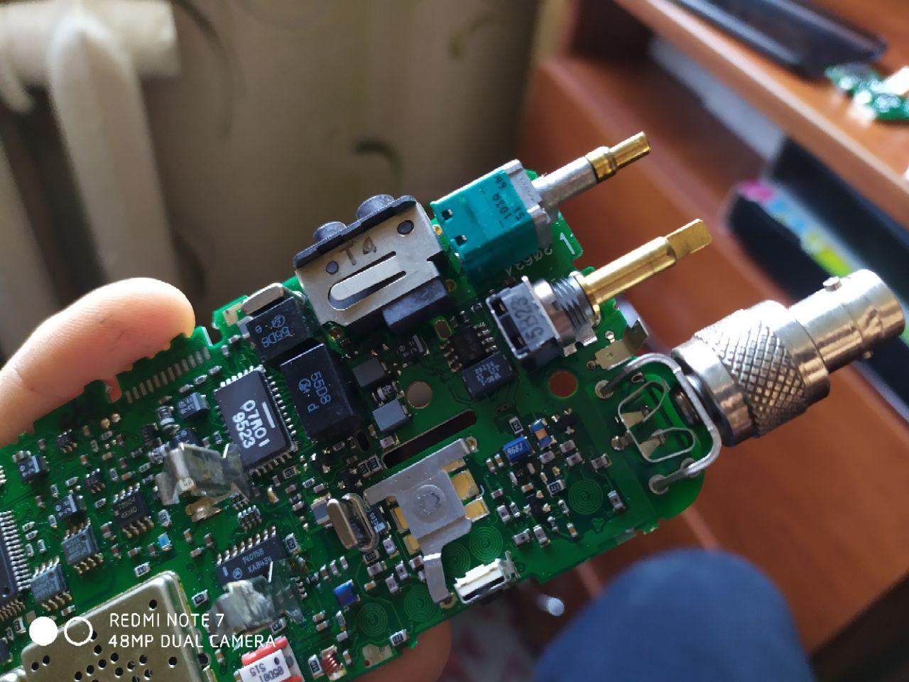

На CP50 аналогичный разъем.
BRAMBULДата: Суббота, 2017-02-18, 3:39 PM | Сообщение # 27
Цитата orion ()
На CP 50 , чуток не такой разьем, там по средине есть место для центрального контакта (дополнительного)
А это как?
orionДата: Суббота, 2020-04-11, 2:33 PM | Сообщение # 28
Сообщений: 17
Цитата BRAMBUL ()
А это как?
Прикрепления: 9167529.jpg (146.4 Kb)
