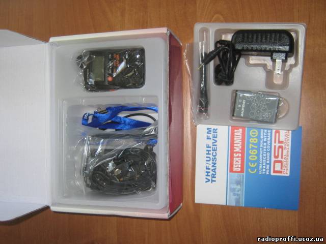

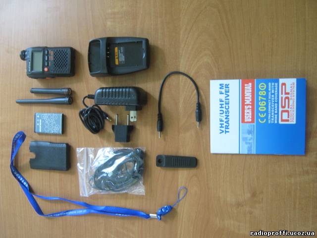

Заказал себе подобое радио . Вроде как итересно получается .
Два диапазона , два Ватта выходной мощности . Все радио на чипе rda.
Прикрепления: 2174159.jpg (150.1 Kb) · 6685219.jpg (161.5 Kb) · 2558815.jpg (157.1 Kb)

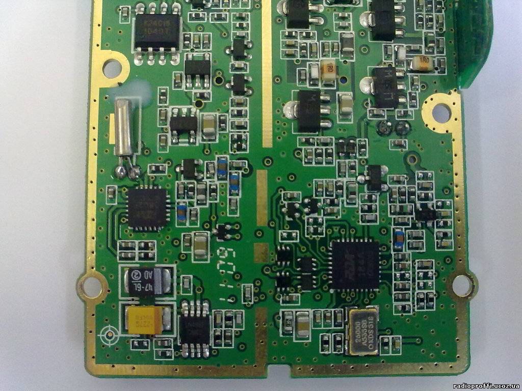

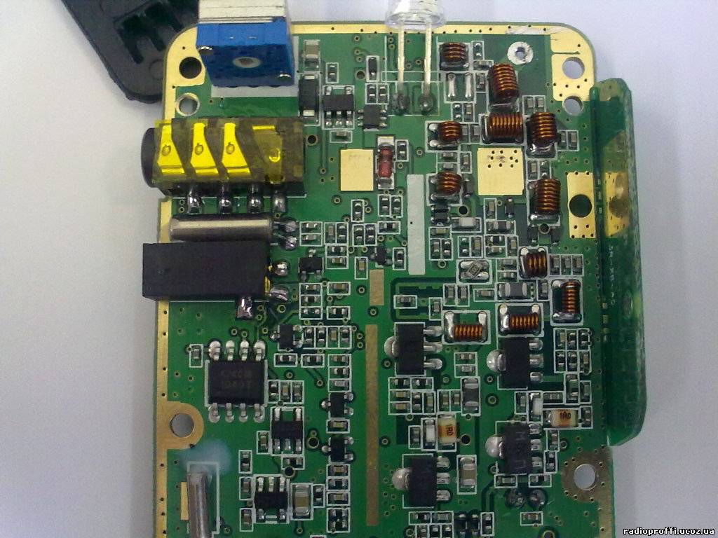

Cобрано внутри не плохо , платки хорошо помыты от флюса.
Схемотехника отлично просматривается .
Буду тестить как получу smile
Прикрепления: 2215264.jpg (178.8 Kb) · 4903707.jpg (200.2 Kb) · 8546199.jpg (107.8 Kb) · 7350794.jpg (124.2 Kb)

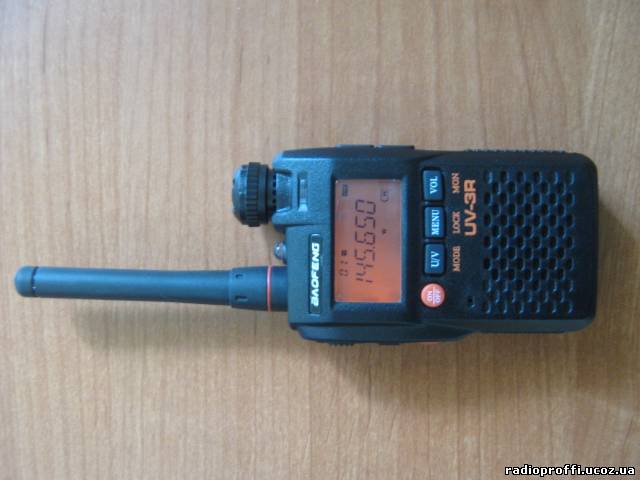

Кстати кручу второй день эти БАОФЕНГИ smile
Что могу рассказать . Все работает как и предполагалось . Одним словом точно так же как Пуксинг , только реальные два диапазона . Батарею разряжал почти целый день , сегодня поставил на первую зарядку , после посмотрю насколько хватит . Модуляция звонкая , хорошо читается . На вес и размер меньше Пукса , но и пластик тоньше . Звук в динамике громкий , через гарнитуру не очень хорошо слышно , как то глуховато ( видимо такой динамический капсуль). Есть возможность прослушки одновременно двух частот на разных диапазонах , как на Воксунгах , также поочереди , то одна частота ,то другая . Мощность соответствует заявленной около 2-х Вт. Радиоприем в ФМ отличный . Функционально меню протое , хорошо понятное . Чутье приеника хорошее .
Из минусов
- очень громко орет на минимальном пороге громкости
- неудобно постоянно перекручивать две антенны , хотелось иметь одну , но на два диапазона .
В целом пока все в основном нравится . Буду дальше играться , о дальнейших впечатлениях отпишусь.

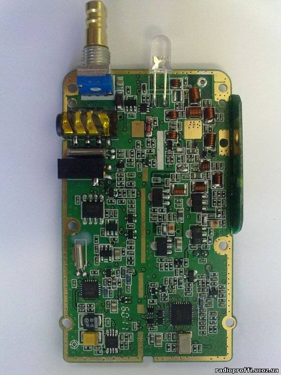

Вопрос от
Владимир (Вчера 20:29)

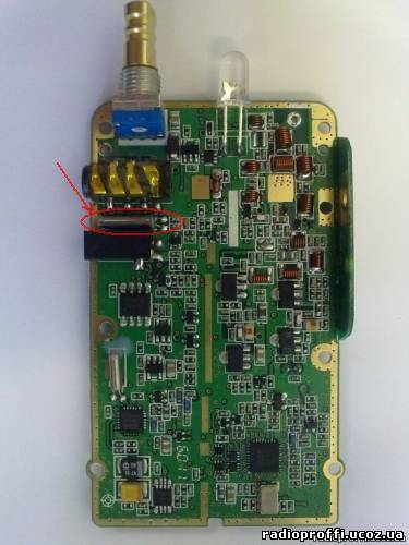

На третьем месяце эксплуатации появился неприятный дефект - при включении появляются все имеющиеся на панели символы, значение напряжения - на втором плане, через пару секунд все приходит в норму - остаются только значения частот на каналах, перемещается стрелка, остаются установленные ранее символы. Лечение возможно? Спасибо.
ответ
Там два возможных варианта
1.попробуйте подтянуть фиксирующие болты на дисплее , могла отойти токопроводящая резинка на дисплее.
2.если вариант первый не помог то нужно заменить опорный кварц на процессоре 4МГц.
virtexДата: Суббота, 2012-05-26, 11:58 AM | Сообщение # 14
У меня тоже появился такой дефект при включении рации.Подскажите где на плате находится этот опорный кварц, который нужно заменить?зарание спасибо.
radioproffi1Дата: Суббота, 2012-05-26, 12:24 PM | Сообщение # 15
Вот на рисунке отметил
Прикрепления: 6290241.jpg (33.1 Kb)
