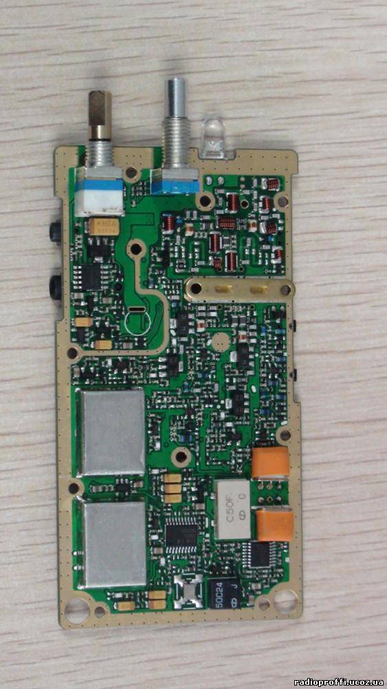

ПавелДата: Вторник, 2019-03-12, 7:34 PM | Сообщение # 234
А судя по фото внутренностей, резьбовая часть у валкодера Wouxun больше.
Прикрепления: 1636447.jpg (81.9 Kb)
