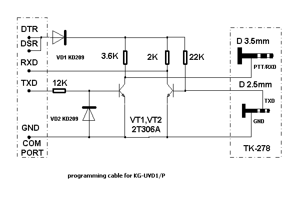

yorik1984Дата: Воскресенье, 2017-12-03, 5:48 PM | Сообщение # 222
Приобрел тоже этот замечательный трансивер! Но как и многие тут столкнулся с проблемой прошивки. Имелся в наличии нужный кабель с "кенвудовским" разъемом. Оказалось все проще, чем я думал. Виноват не кабель с какойто там надписью (Baofeng), а эмулятор СОМ-порта. Если у вас имеется кабель с эмулятором с названием "USB-SERIAL CH340", то он работать не будет. Если другой, то возможно заработает. Мне пришлось перепаять провода на другой эмулятор(кабель прошивки от PUXING PX-2R), который является "PL2303 Prolific" по схеме на картинке.
О том как правильно устанавливать драйвер написано тут
http://www.wouxun.us/item.php?item_id=222&category_id=49
Если в двух словах, то необходимо установить версию драйвера для PL2303 только эту "Driver 3.2.0.0"
Проверено на Windows 10. Весь софт работает. Стандартный, Командер и для смены диапазонов(freq.lock software)
После перепайки кабеля Baofeng шьется тоже как и раньше без проблем программой "CHIRP".
Надеюсь кому-то эта информация будет полезной!
Прикрепления: 4641144.gif (5.8 Kb)
Сообщение отредактировал yorik1984 - Воскресенье, 2017-12-03, 6:04 PM
