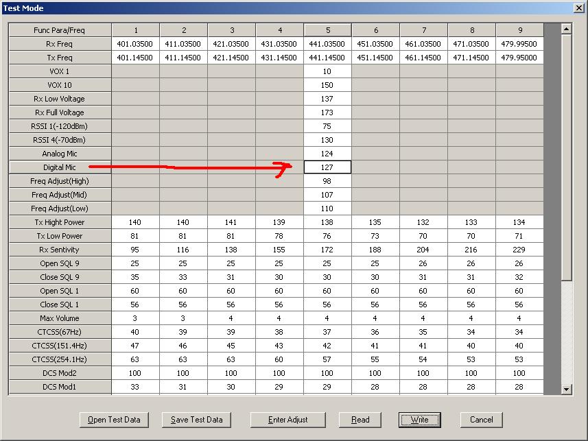

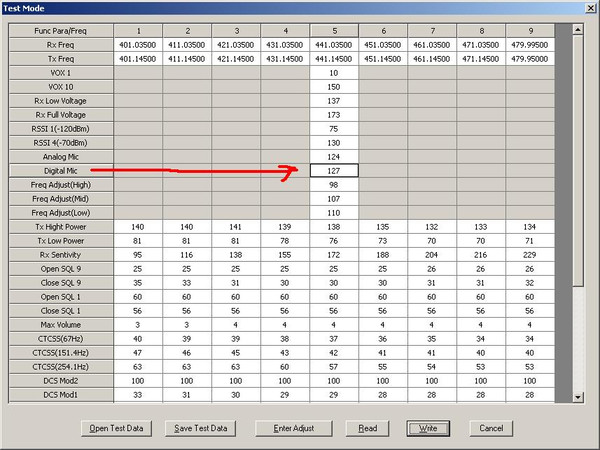

| sdimon220 | Дата: Пятница, 2017-05-26, 10:32 PM | Сообщение # 24 |
| Вертел вчера вот это значение от 1 и до 127. Разницы на эхо-тесте (255997) не заметил. Вливал прошивку с усилением микрофона на 3 и 6 дБ. все равно разницы на эхо- никакой нет. Вот я и думаю на сколько актуально это все.??
| teska30 | Дата: Воскресенье, 2017-05-28, 8:47 PM | Сообщение # 25 |
Сообщений: 35
| Цитата sdimon220 (  ) Вертел вчера вот это значение от 1 и до 127. Разницы на эхо-тесте (255997) не заметил. Вливал прошивку с усилением микрофона на 3 и 6 дБ. все равно разницы на эхо- никакой нет. Вот я и думаю на сколько актуально это все.??
Прикрепления: 9171701.jpg(106Kb) Смотря что в мозгах репитера по приему или передаче . Я в своих постах писал что есть АРУ и на прием и передачу , смотря какая станция . На своей 380 в инженерном меню усиление микрофона в аналоге поставил 127 и шумодав выставил 80 и 70 ( работает отлично теперь слышно слабые станции ) . Тестировал совместно с VOYAGER AIR SOFT M1 .

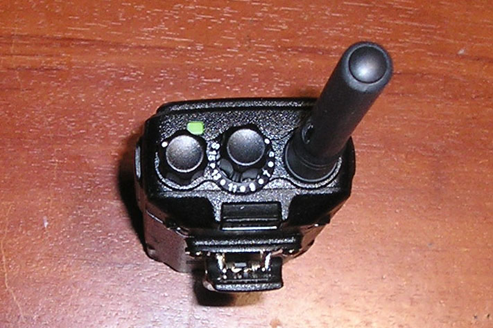

| teska30 | Дата: Среда, 2017-06-07, 5:08 PM | Сообщение # 30 |
Сообщений: 35
| сделал мод для лучшего восприятия
