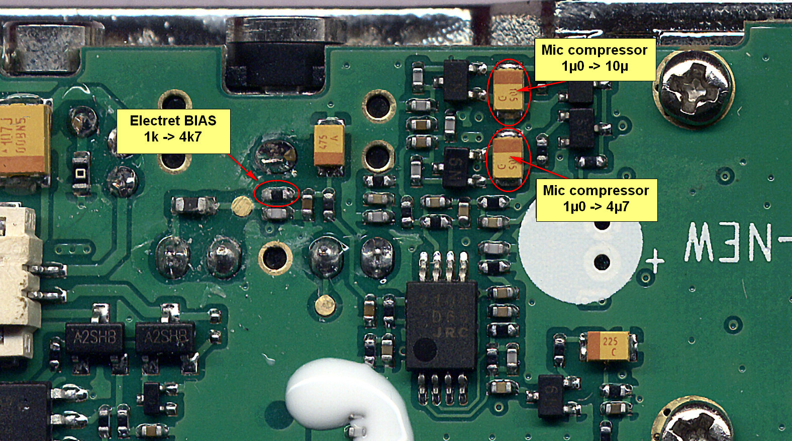

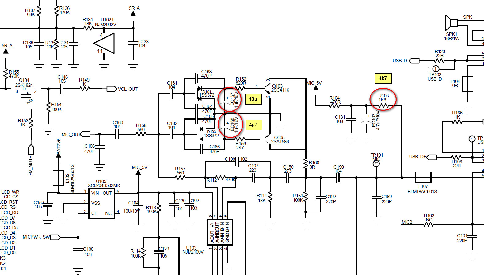

| После длительных экспериментов было вычислено что экспериментальная прошивка перезагружается когда в меню отображения принимаемого оператора , выставляешь не по умолчанию как в оригинальной прошивке .Единственный косяк в эксперименталке с заморозкой экрана надо за этим следить если на экране антенна приема не прыгает значить подсветка не погаснет через время ( просто переключить канал на другой и обратно ) . Теперь по поводу модуляции делаем как в прикрепленном файле и будет вам счастье ,( для этого надо умение паять , тонкий паяльник и зоркий глаз как у орла ) .

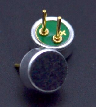

| Такого точно как родной по размеру 6*2.2 мм у себя в наличии не нашел, пробовал разные по размеру, все они работали хорошо, но по габаритам лучше всего подошел 4.5*2.2 мм, ножки нужно запаять на самом краю, не сажая его прямо на плату, тогда он плотно входит во внутреннее отверстие в корпусе, при этом штатная уплотняющая резинка не нужна. Заказал у китайцев такого размера как нужно (6*2.2 мм), но менять наверное не буду т.к. тот что поставил абсолютно устраивает.

| Цитата teska30 (  ) сделал мод для лучшего восприятия
Есть сходство с Моторолой
