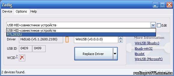

| Прислали сегодня вот такой свисток DVB-T ТВ тюнер RTL2832U / E4000 SDR GNU Radio . Без диска с драйверами. При подключении, комп (Винда ХР) естественно не видит его, требует драйвера. При замене драйверов через Zadig, появляется окно с фразой- "Точка входа в процедуру_except_handler4_common не найдены в библиотеке DLLmsvcrt.dll" Подскажите, плиз, дальнейшие действия.
| Re-Beat | Дата: Вторник, 2012-08-21, 0:17 AM | Сообщение # 36 |
| US5ERQ, Новый файл драйвера 2832++ скачали?Старый новым заменили? Vid и Pid устройства в Zadig выбирали?

| US5ERQ | Дата: Вторник, 2012-08-21, 5:29 PM | Сообщение # 37 |
| Quote (Re-Beat) Новый файл драйвера 2832++ скачали?Старый новым заменили? Vid и Pid устройства в Zadig выбирали?
Да, конечно.
Но потом нашел в инете ссылку: http://habrahabr.ru/post/149698/ По ней всё настроил. На домашнем компе сигнал нормальный, не рвёт (хотя машинка уже старая). На нетбуке рвёт сигнал сильно. Подскажите, как сузить полосу до 1 МГц. Пользуюсь СДР шарп. Если на нетбуке всё едино сигнал будет рванный...прийдётся свисток продавать. Мне он нужен именно для нетбука.

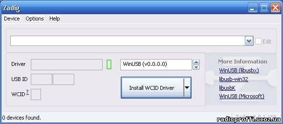

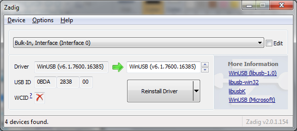

| Народ подскажите, что не так делаю
Обновил нетворк до 3.5
запускаю zading и вот что у меня показывает
а должно быть
может что еще надо ???
| Re-Beat | Дата: Суббота, 2012-09-08, 8:23 PM | Сообщение # 45 |
| А вот этот файлик вы подменили?
