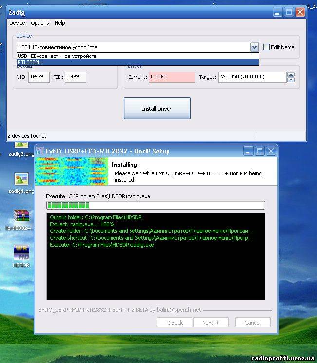

Да я пробовал как вы писали, но что-то ничего не выходит .
Пробовал установить СДР шарп , там по инструкции запускаем задиг для замены дравера на донгл , но в списке нет тех устройств как на рисунке , что я привел раньше в посте.
Не пойму что я делаю не так wacko

radioproffi1Дата: Воскресенье, 2012-09-09, 11:54 PM | Сообщение # 51
US5ERQ, да читал я уже , дело в том , что у меня на компе донгл определяется не как устройство ввода, а как реалтек чип , и в проге задиг для подмены дравера не появляется то что нужно выбрать, соответсвенно остальное дальше не работает.
На скириншоте все четко видно , действую четко по инструкции wacko wacko wacko
Прикрепления: 5660605.jpg (86.0 Kb)
Re-BeatДата: Понедельник, 2012-09-10, 10:39 AM | Сообщение # 52
А вы тюнер вскрывали?Что там стоит?Elonics,FC0013 или что-то другое?Сейчас китайцы дурят во всю,утверждая что внутри все как надо,а на самом деле совсем не то-что надо.
И еще,если действовали строго по инструкции то не подменили файл библиотеки,в интсрукции об этом не слова,а делать это надо!

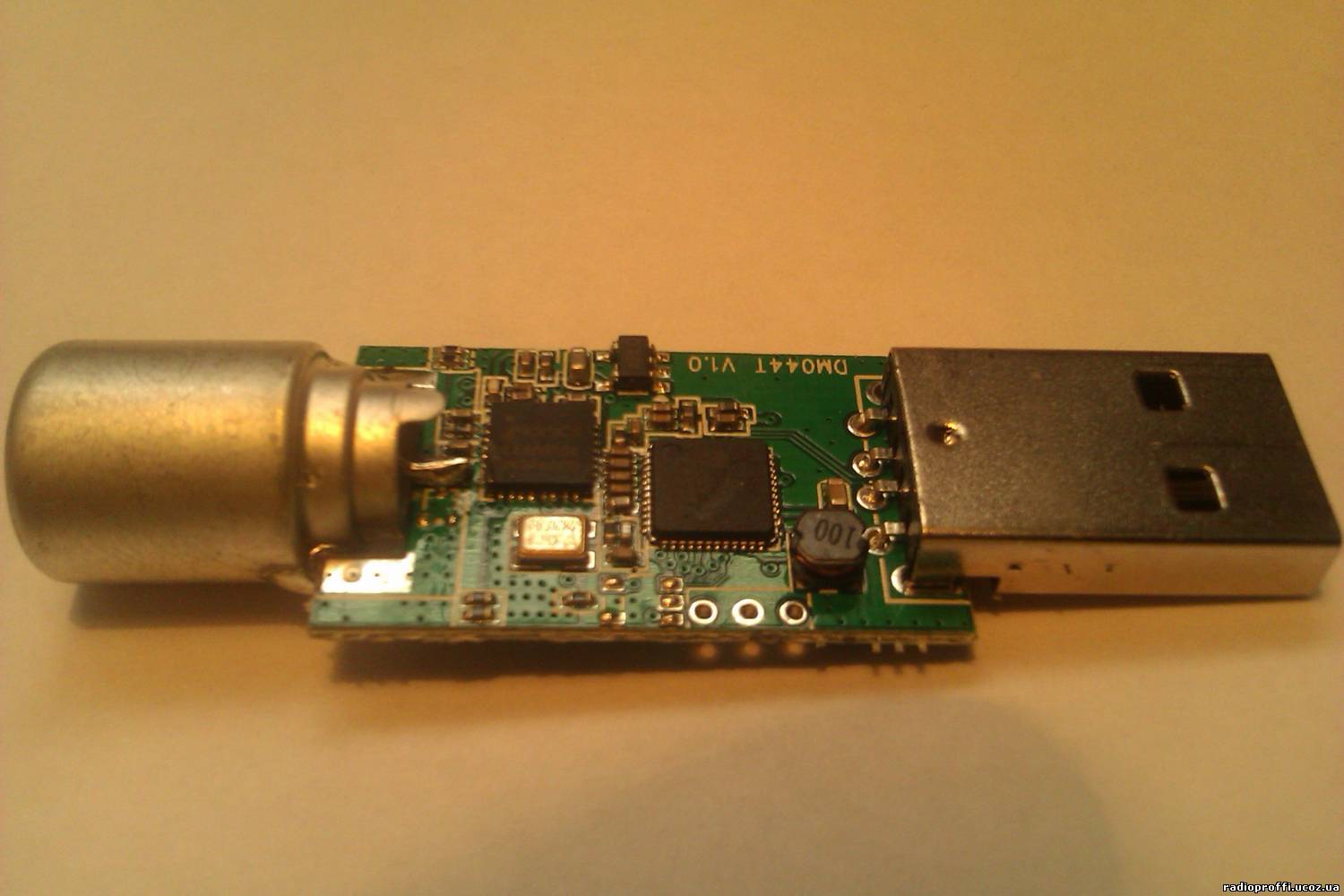

radioproffi1Дата: Понедельник, 2012-09-10, 12:52 PM | Сообщение # 55
То что нужно
Eleoniks E4000 u PTL2832
Прикрепления: 8146528.jpg (88.7 Kb)
Re-BeatДата: Понедельник, 2012-09-10, 1:07 PM | Сообщение # 56
Ну тогда вариант с полной переустоновкой винды вам поможет.Повидимому у вас в системе уже установлены какие-то WinUSB драйвера.Боксы прошивочные,эмуляторы портов.
Либо попробуйте на другой машине.
