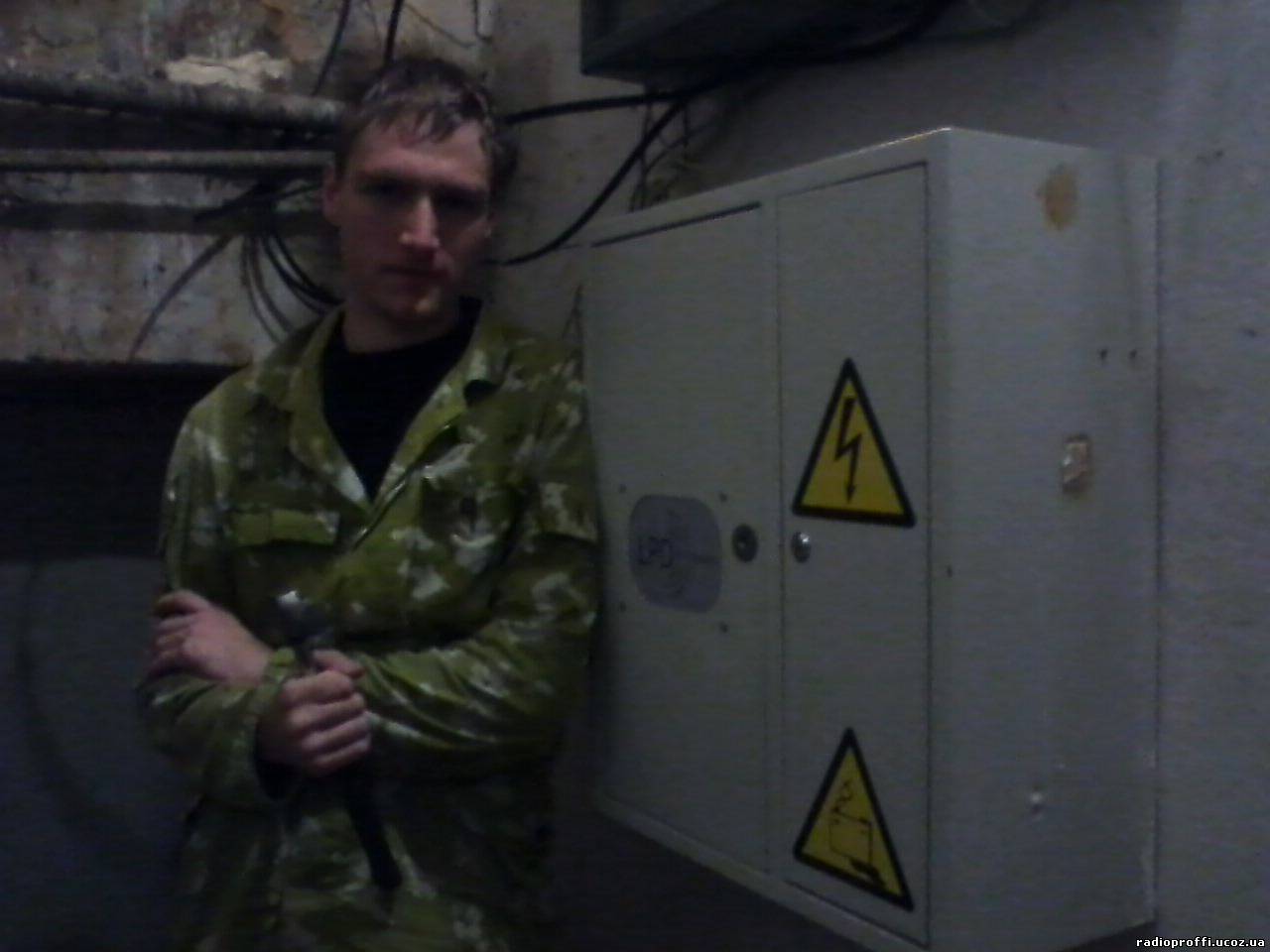

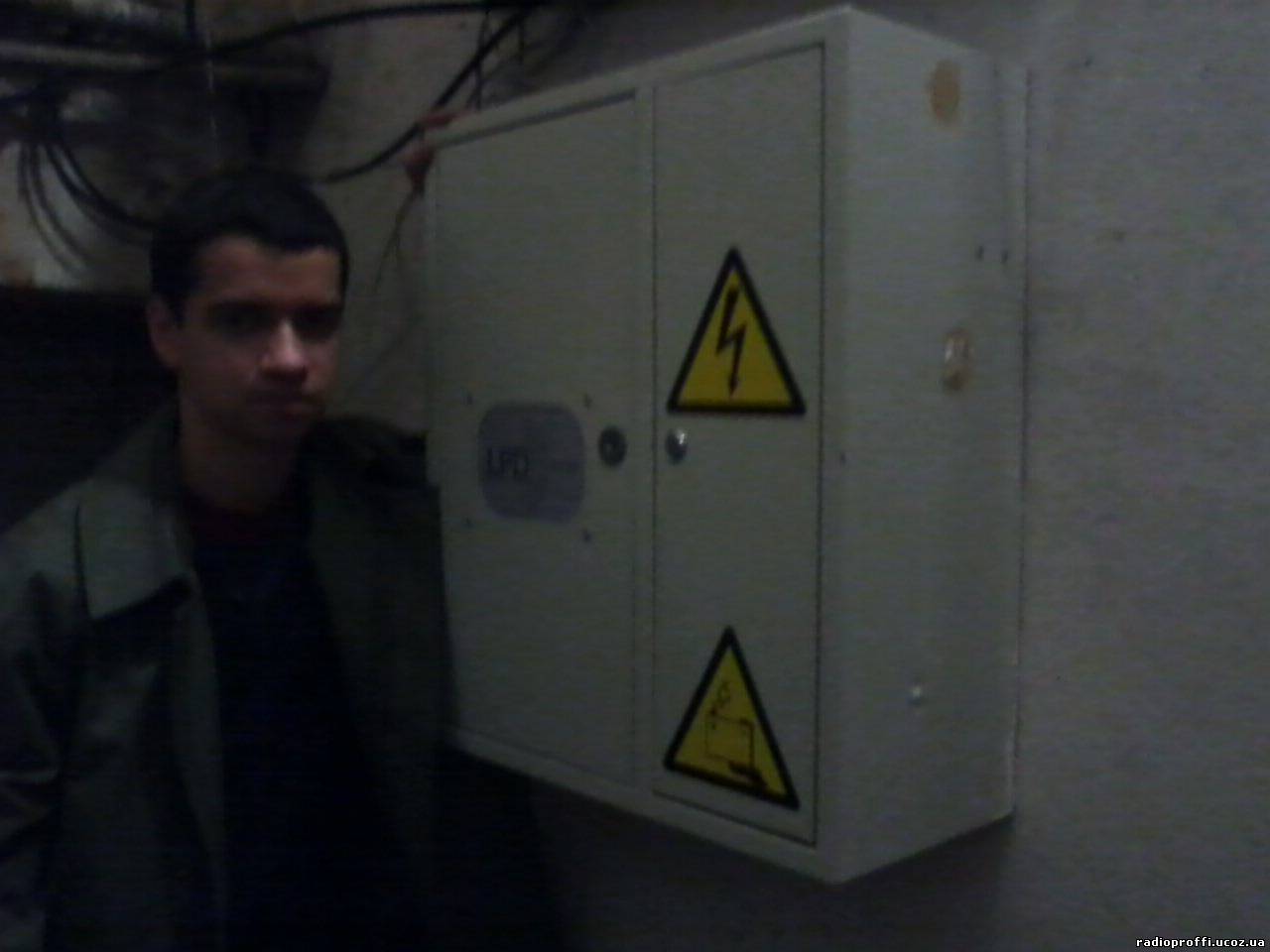

Вчера встретился с Пашей и совершено неожиданно появилась идея поставить ящик линка (совпало свободное время у обоих) smile К такому повороту событий я не был готов, поэтому не то что фотика, а даже моей нокии N900 у меня с собой не было sad Поэтому, процесс снимался на камеру 1.3МП у LG A290 smile
Не готовы мы были к такому повороту событий настолько, что с собой не оказалось даже ключей от ящика. Проблема решилась с помощью двух кусочков проволоки, которыми была открыта дверца с английским замком smile

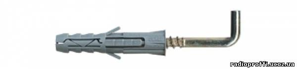

Сначала ящик был подвешен на два подобных крепления:
Паша в процессе установки:
Потом, после того, как повесили ящик, нижний правый угол прикрепили обычным шурупом (с дюбелем, естественно). После этого верхний правый крючок тоже был заменен шурупом smile Нижний левый - не прикручен, т.к. не смогли открыть ту сторону без ключей, а левый верхний - так и останется крючком, т.к. доступа туда нет в принципе (отсек с радиостанцией разбирается со стороны задней стенки) smile
Это я smile
А это - Паша с молотком wink
Итого, ящик сейчас закреплен в 3-х точках, четвёртую закрутим в следующий раз smile Осталось поставить антенну и подключить всё к сети и к интернету smile Единственная неизвестность - это интернет, т.к. пока точно не известно, как оно будет smile

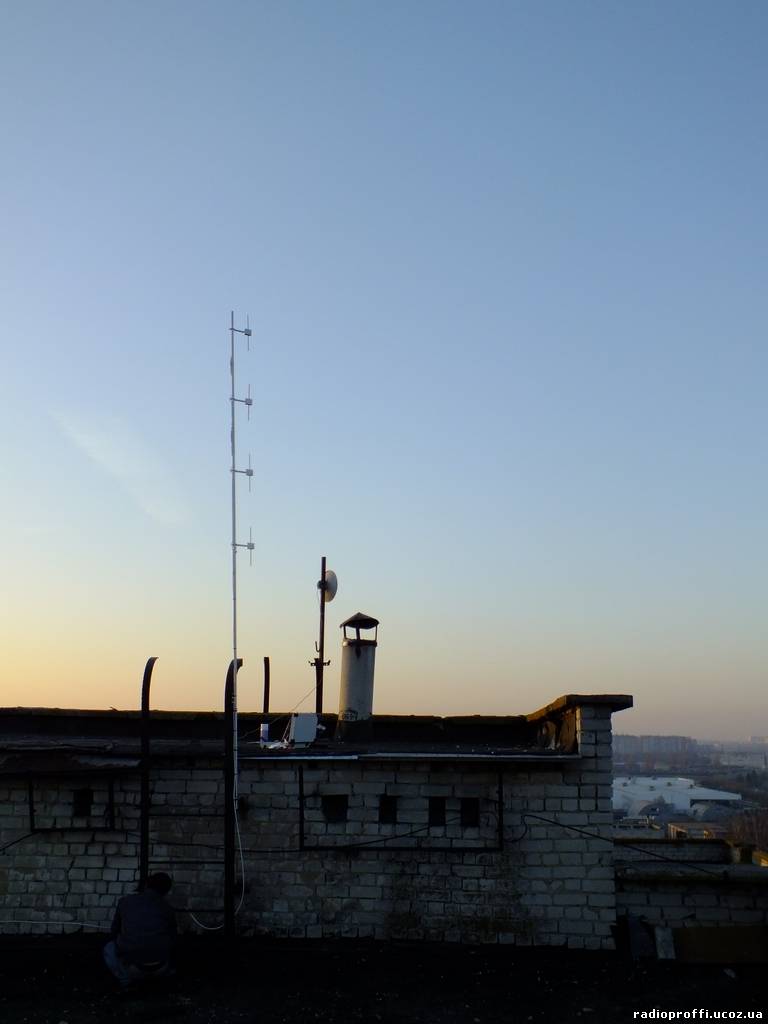

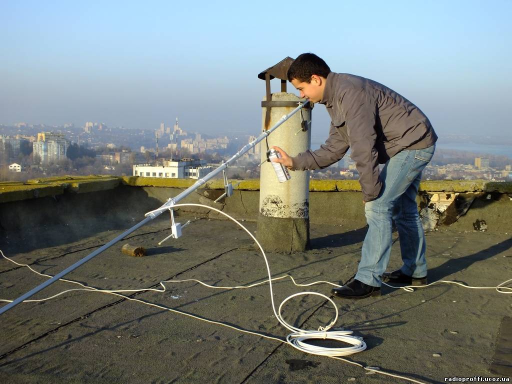

Сегодня свершилась установка антенны на место! hands

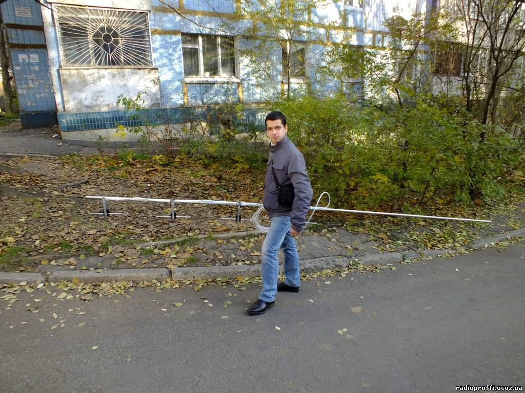

Донесли до места антенну,на крышу поднимали верёвкой, с наружной стороны, Уж больно коридоры там маленькие на этажах
Женя в процессе покраски
Я сверлю лестницу для установки креплений
Прикручиваем антенну
Прикрепления: 2749212.jpg (447.3 Kb) · 3659159.jpg (409.6 Kb) · 3089298.jpg (415.0 Kb) · 0162683.jpg (421.7 Kb)

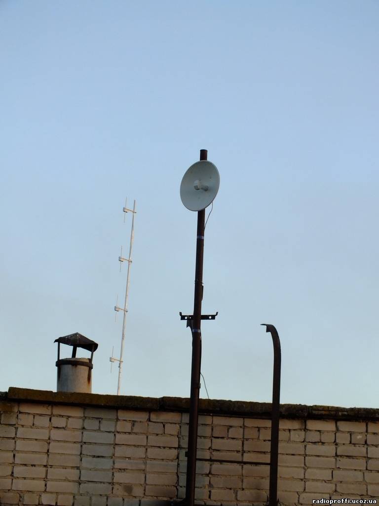

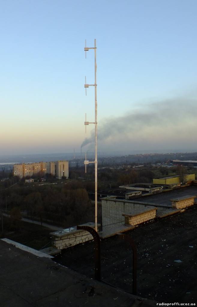

ПавелДата: Понедельник, 2012-11-19, 8:02 PM | Сообщение # 42
Вот такая она - беленькая happy

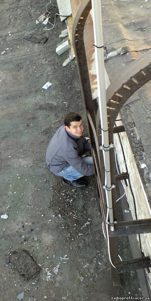

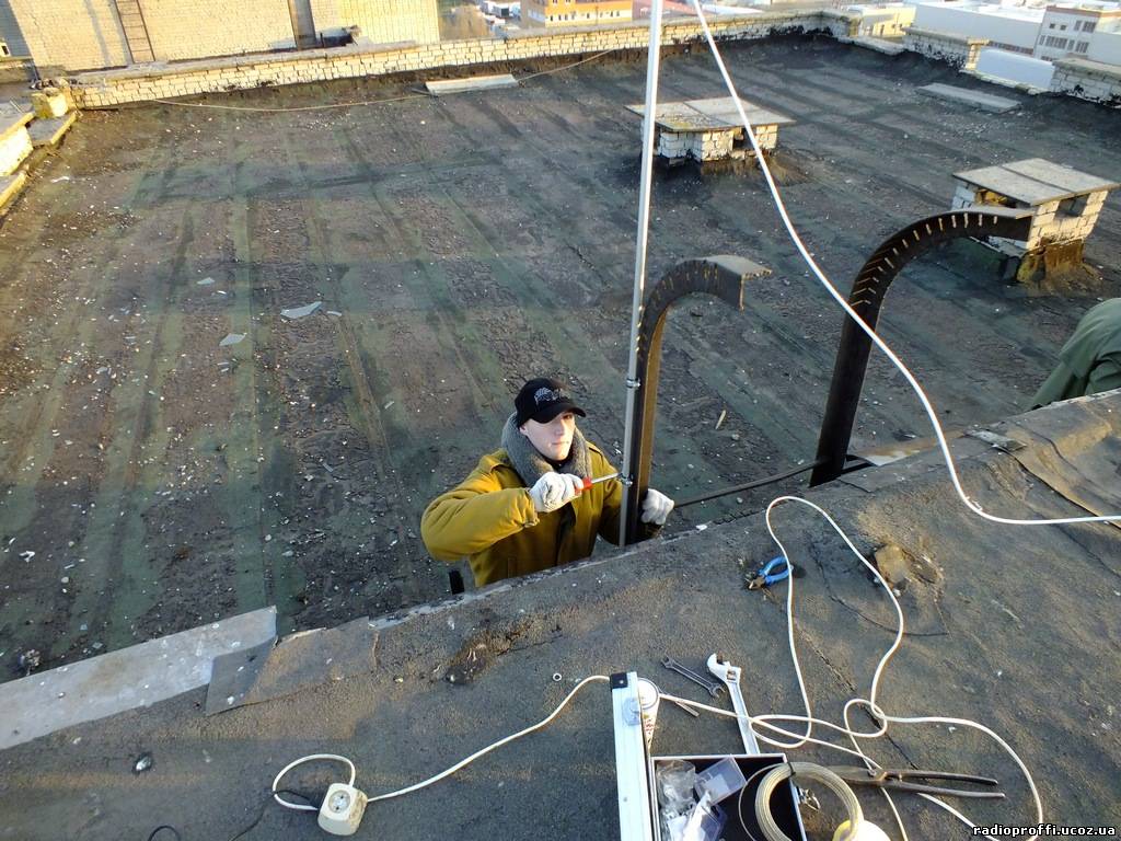

Женя прокладывает кабель:

temДата: Понедельник, 2012-11-19, 8:25 PM | Сообщение # 43
Ага smile Линк, в принципе, уже работает. Частота 434.750 (68 LPD канал), субтон 77Гц. Скорее всего, там же и останется - шумов на этой частоте мы не замечали. Но данные ещё не точные, если вероятность, что и поменяем частоту. Линк без интернета, поэтому, кроме отклика самого линка и информеров - ничего там слышно не будет сейчас.
Антенну прикрутили хомутами, провода по длине хватило идеально smile Растягивать не стали - длина антенны небольшая, да и закреплена внизу хорошо. Ветром качает, конечно - не без этого.
Можете проверять, откуда он будет откликаться и где его слышно smile
