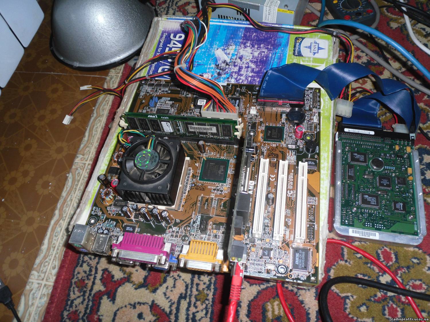

Для линка было найдено железо:
- Материнка Asus на чипе i810 (АТХ, встроенный звук...)
- Процессор Intel Celeron 333MHz
- 128 + 64 МБ оперативной памяти SDRAM
- Винчестер Seagate объёмом 2111 МБ в идеальном состоянии (ещё и такое, оказывается, есть)
- Сетевая карта Realtek 10 Мбит/с

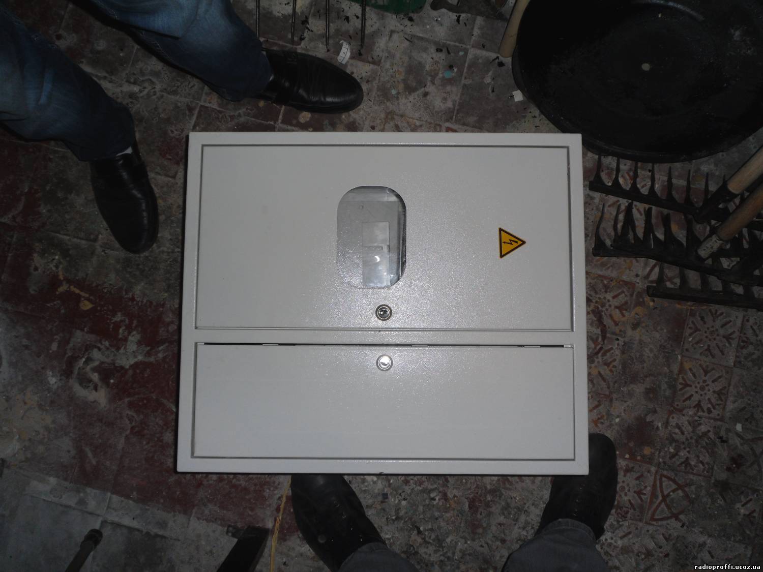

Для сборки самого линка был найден ящик от электросчётчика:

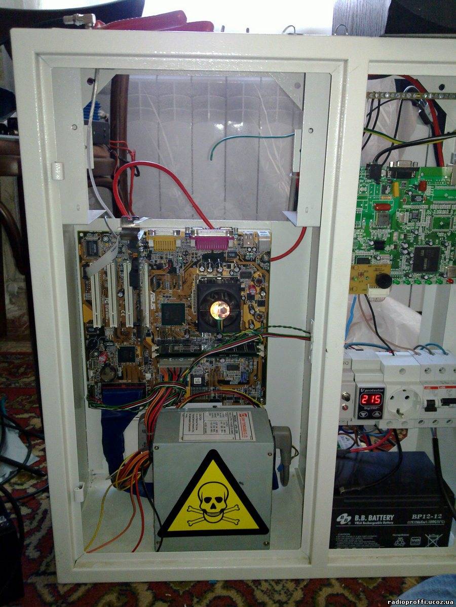

Ящик состоит из двух отсеков, внутри большего отсека вкручивается дополнительная крышка, отделяя примерно 1/4 по высоте. В этом отсеке предполагается разместить непосредственно радиостанцию с платой управления (управление с СОМ-порта + реле для отключения питания радиостанции, управляемое с LPT-порта). Ниже - собранный компьютер (материнка+винчестер+БП).
В левом, меньшем отсеке планируется разместить ИБП с аккумулятором (в целях перераспределения пространства, плата от ИБП, аккумулятор и трансформатор крепятся отдельно, т.е. не устанавливая туда ИБП целиком, в корпусе), блок защиты от перенапряжения в сети, автоматы и органы управления компьютером - питание, reset и индикаторы. Сейчас оно всё в таком состоянии:

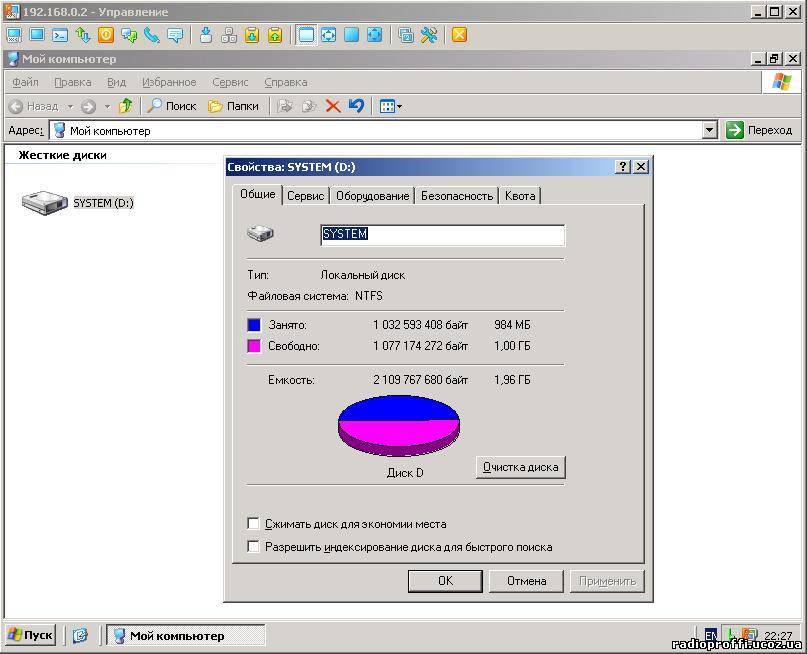

На винчестер была установлена система Windows 2003 Server. 2ГБ оказалось впритык достаточно, но не оставалось места для всего остального. Было решено кастрировать систему, вырезав из неё всё ненужное. Получилось вот так: (с установленным синтезатором речи, голосовым движком, ФРН клиентом и файлом подкачки в 128МБ)

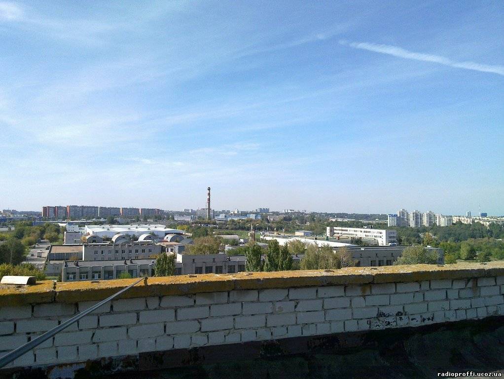

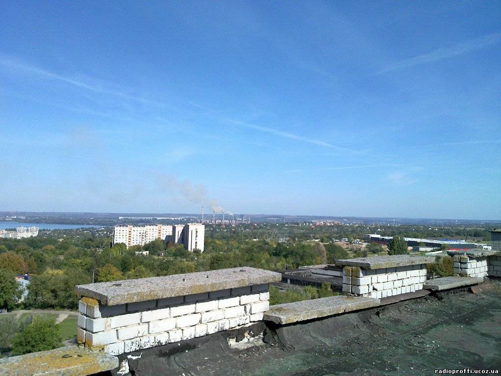

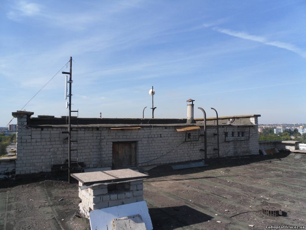

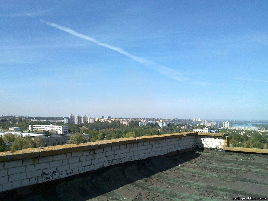

Покажу несколько фотографий с крыши:
Покрытие города должно быть хорошее cool
Прикрепления: 3842345.jpg (134.2 Kb) · 8246510.jpg (136.9 Kb) · 8793418.jpg (140.3 Kb) · 8292497.jpg (151.9 Kb)
Сообщение отредактировал Павел - Четверг, 2012-09-13, 10:40 PM

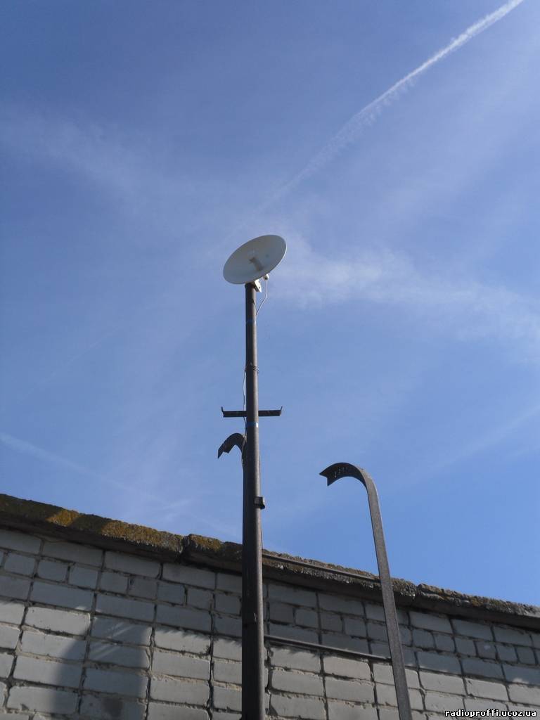

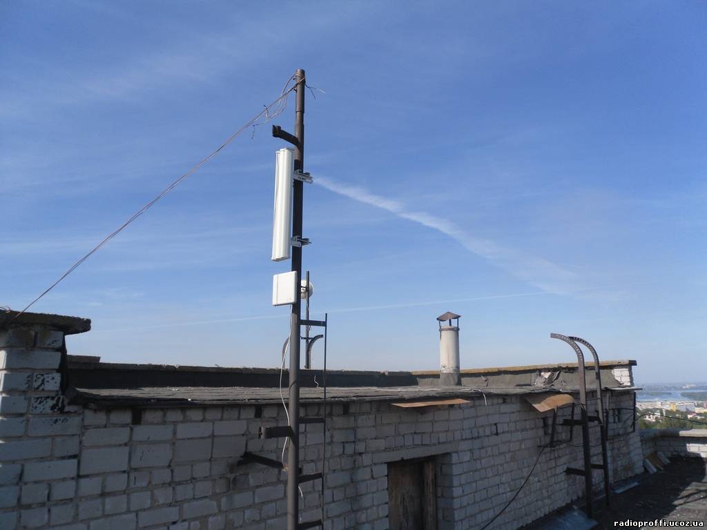

ПавелДата: Четверг, 2012-09-13, 10:36 PM | Сообщение # 7

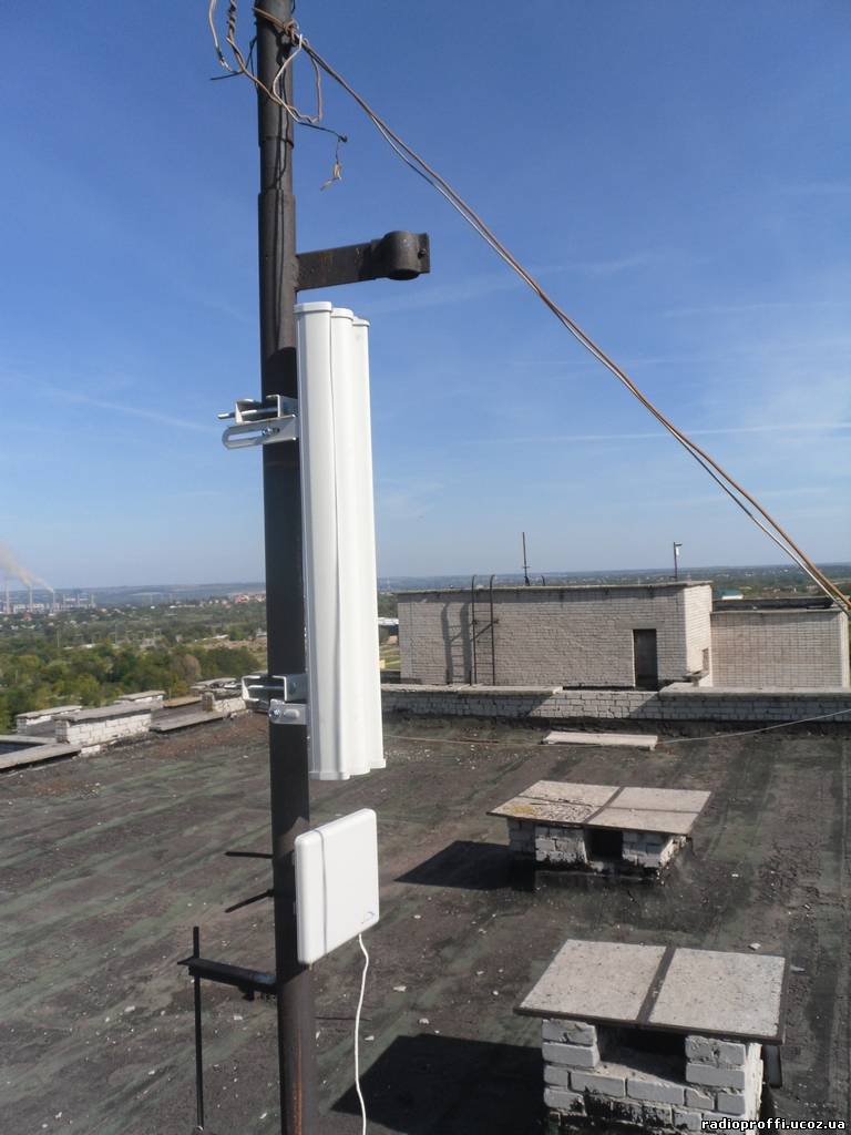

Антенну планируем прикрутить к лестнице которая ведёт на крышу лифтовой
Интернет тут есть:) вопрос как к нему прицепится:)
Прикрепления: 8205486.jpg (278.1 Kb) · 0913538.jpg (297.3 Kb) · 7121487.jpg (249.3 Kb) · 9678068.jpg (325.6 Kb)

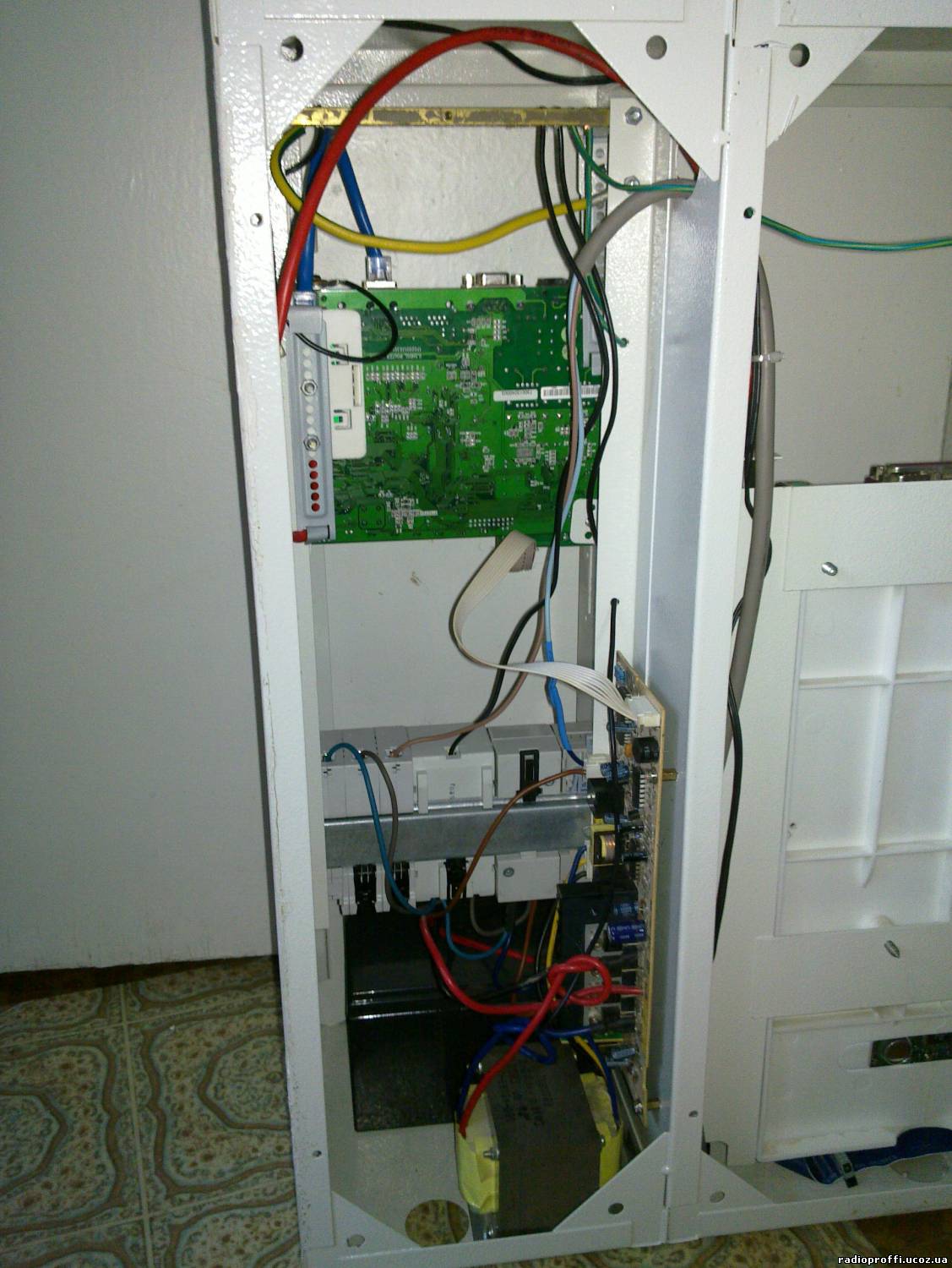

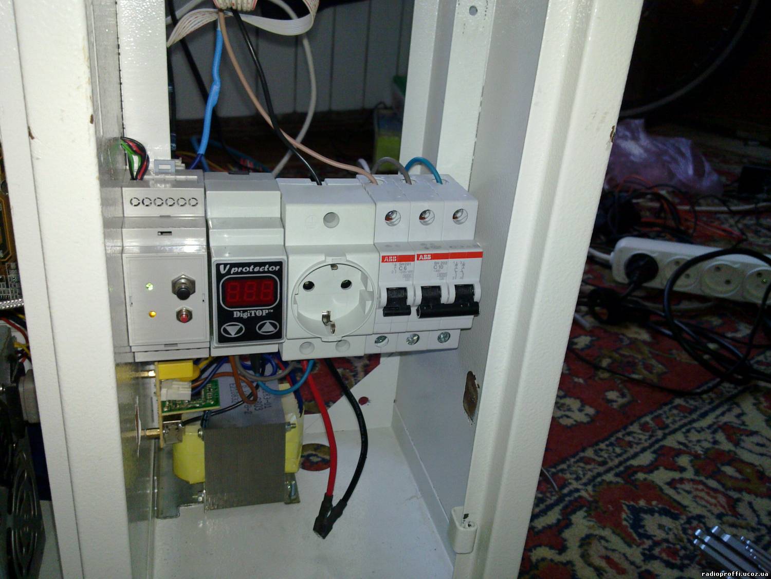

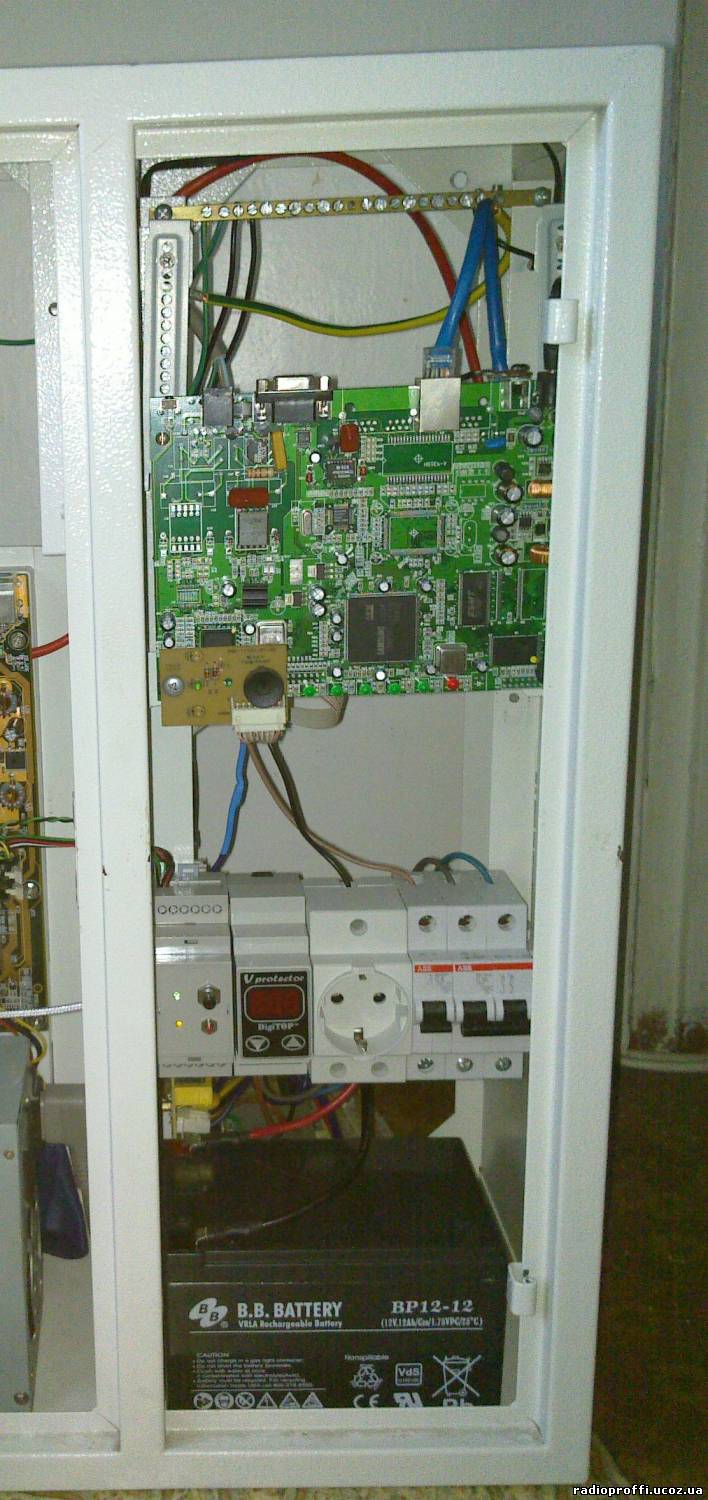

Собсивенно, силовая часть на этом и закончена. Что мы наблюдаем в этом отсеке?
Сверху закреплена плата SHDSL модема - это единственный вариант подвести интернет к линку. На левом нижнем углу платы закреплена платка с кнопкой включения и индикатором работы ИБП. Ниже закреплена DIN рейка. Что на ней закреплено - будет описано ниже. За рейкой - плата бесперебойника (ИБП), ниже - аккумулятор на 12Ач, за ним - повышающий трансформатор.
Итак, что закреплено на рейке:
Первое устройство - это просто кнопки и светодиоды, подключенные к материнке. Зелёный светодиод - индикатор питания, жёлтый - индикатор активности винчестера. Большая кнопка - питание, маленькая красная - reset. Дальше идёт реле контроля напряжения - если в сети больше 240 или мешьше 150 вольт - реле отключает нагрузку и всё питается от ИБП (сам ИБП, к сожалению, не умеет это делать). Дальше - обыкновенная розетка (вдруг паяльник включить прийдётся там...), за розеткой - автоматы. Первый (однополюсный) стоит между ИБП и блоком питания. Второй (двухполюсный) отключает всё от внешнего источника питания.
Вид сзади:
В добавок хочу сказать, что все органы управления не зря находятся в этом отсеке ящика. Второй отсек предполагается закрыть более массивным замком и больше туда не лазить (по возможности)

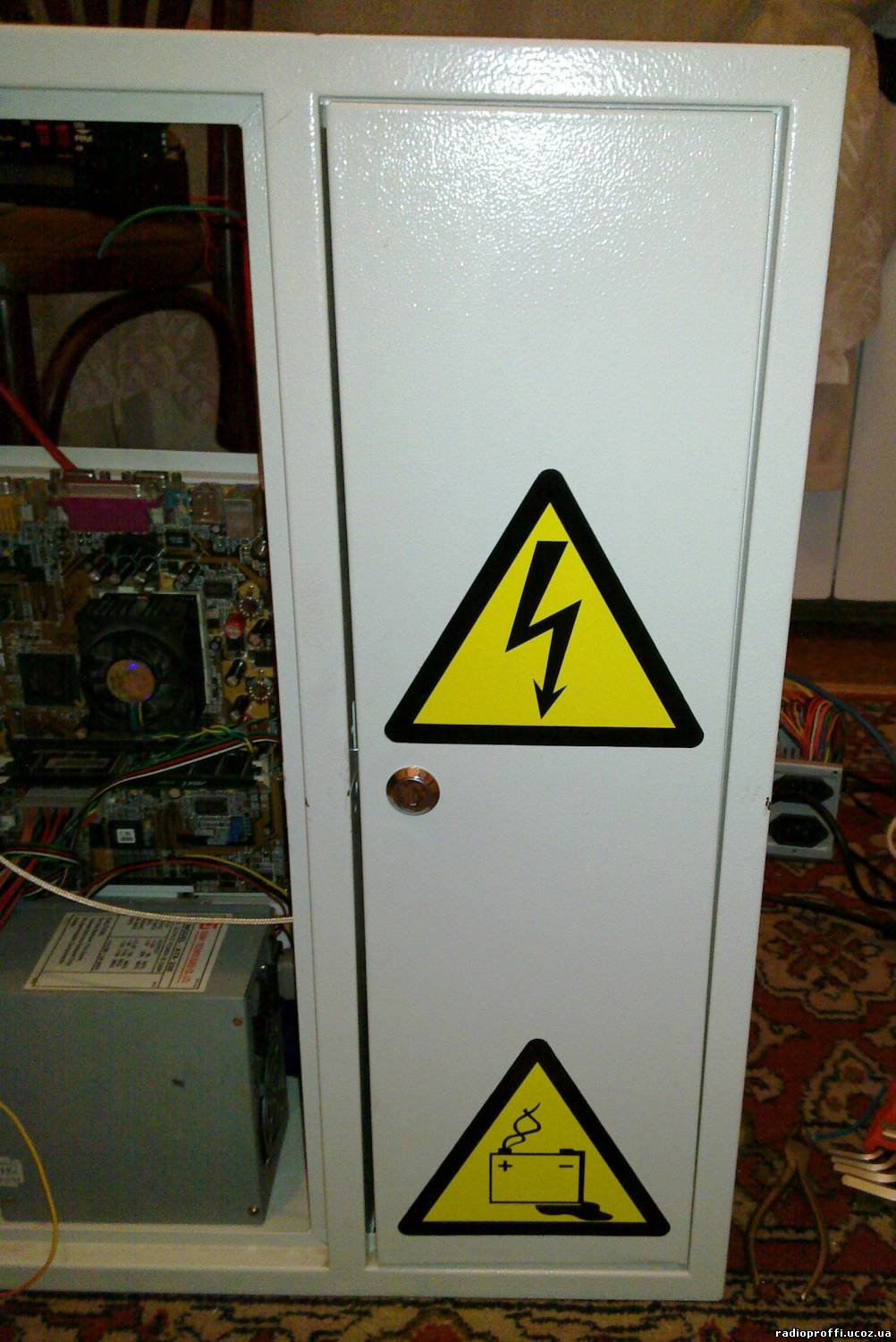

ПавелДата: Воскресенье, 2012-09-16, 11:40 PM | Сообщение # 12

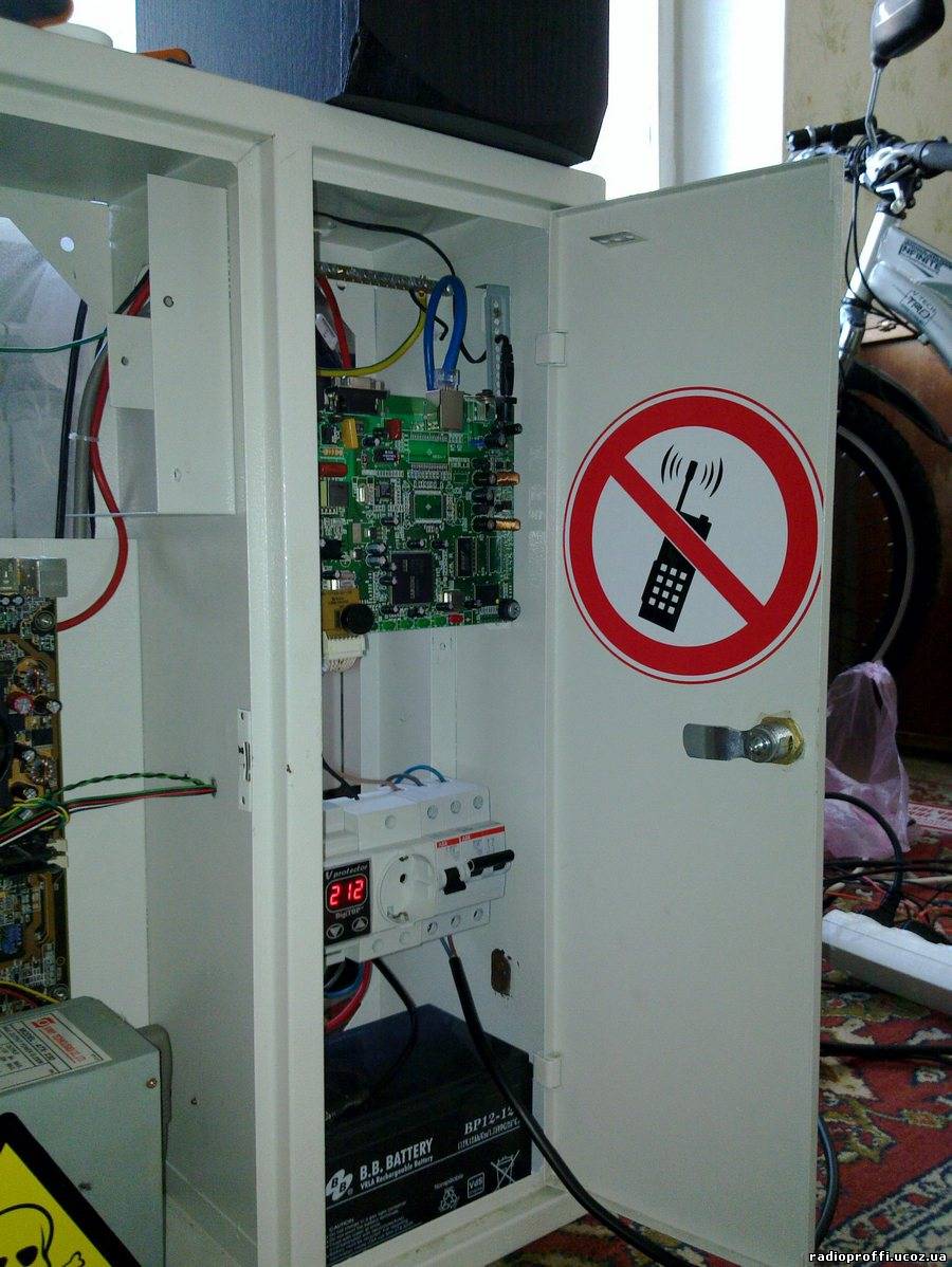

А так, как я любитель наклеек и всяких опознавательных символов, я не смог удержатся happy
Прикрепления: 2141453.jpg (155.0 Kb) · 0907778.jpg (230.1 Kb) · 7610585.jpg (196.3 Kb)

Re-BeatДата: Понедельник, 2012-09-17, 1:21 AM | Сообщение # 13
Один совет.Если коробочка будет стоят в более-менее доступном для любого рода посторонних лиц-замочек надо посерьезнее.Этот откроется менее чем за 30 секунд!
Сообщение отредактировал Re-Beat - Понедельник, 2012-09-17, 2:52 AM
ПавелДата: Понедельник, 2012-09-17, 7:34 AM | Сообщение # 14
Re-Beat, С этим нет проблем, доступ в помещение под ключ, и выдается он органиченному количеству персонала (лифтерам и интернетчикам).Так что будем надеятся, всё обойдётся без вандализма happy
temДата: Понедельник, 2012-09-17, 12:34 PM | Сообщение # 15
Было бы оно доступно - стоял бы другой ящик, более массивный smile Этот ящик открыть можно не вскрывая замок, для начала smile А про английские замки я в курсе. Со стороны, где железо стоит, будет получше замок, но опять таки, ящик не бронированный, особо смысла не вижу в этом.
