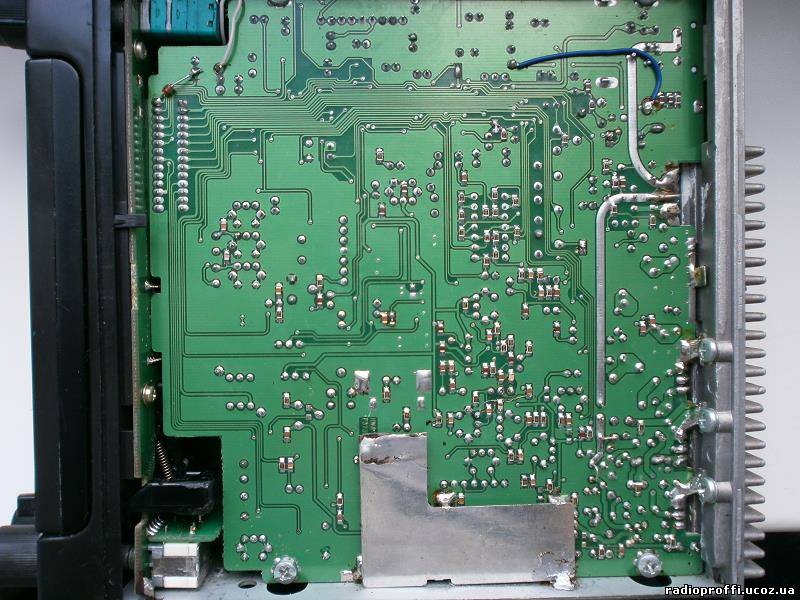

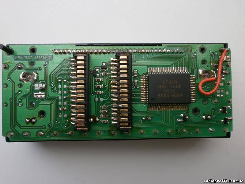

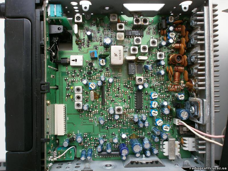

radioproffi1Дата: Понедельник, 2013-09-02, 9:51 PM | Сообщение # 6
Платы внутри радиостанции сфотографируйте
UR5HMДата: Понедельник, 2013-09-02, 10:15 PM | Сообщение # 7
Сообщений: 28
Такие пойдут?
3.Передняя панель(сёмная).
Прикрепления: 4579798.jpg (112.6 Kb) · 3248501.jpg (101.9 Kb) · 9171089.jpg (67.1 Kb)
radioproffi1Дата: Понедельник, 2013-09-02, 11:12 PM | Сообщение # 8
Придется менять кварц в опорном генераторе на 4.5МГц на 4.498МГц , я в предыдущих сообщениях ошибся с частотой кварца.
