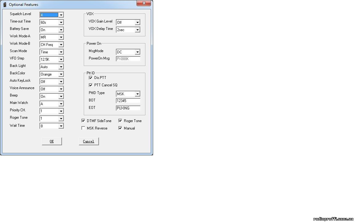

Человек описал такую же проблему как у меня http://radioproffi.ucoz.ua/forum/12-119-4255-16-1365673828
Что за экстренный канал и как его отключить, все облазил в программке, нашёл где указаны частоты на которые он перепрыгивает, но как отключить эту функцию не знаю. Бесит что даже с заблокированными клавишами переключает. Версия 1.0.1 может есть новее?

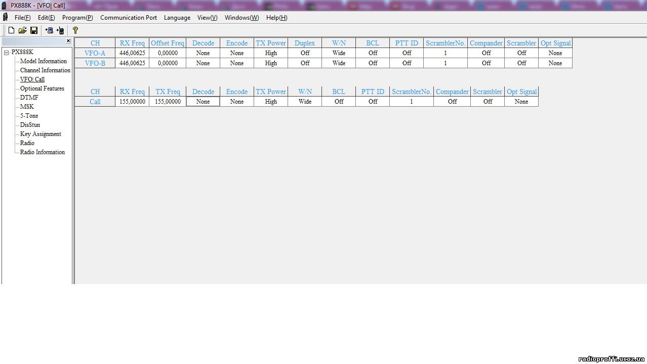

только пришли 2 штуки ,софта не было с кабелем именно под нее, скачал с инета и засада ,через программу сохраняет только целые значения частот , т.е то что после запятой не сохраняет.может у меня лыжи не той системы ??? teehee
подскажите -буду признателен
постараюсь описать проблемму (где то видимо в голове что то зациклилось или что то не учел)
вообщем версия программы PX888 UL 1.0.3    01.02.2012
когда сохраняю на радиостанции частоту и считываю ее программой -все в порядке , если забиваю с программы в рацию-после запятой все нули
если то что считал с рации в программу обратно записать в рацию-опять после запятой все нули
просто немец
Сообщение отредактировал nemec65 - Среда, 2014-12-10, 9:07 AM
radioproffi1Дата: Среда, 2014-12-10, 10:20 AM | Сообщение # 49
nemec65,для корректной работы китайского софта зайдите в региональные настройки винды и переключите десятичный разделитель с запятой на точку.

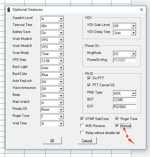

Поможет кто старой версией прошивки 1.0.1... версия 1.0.3 заблочила рацию, а галочку на мануал можно поставить только в старой версии-((
