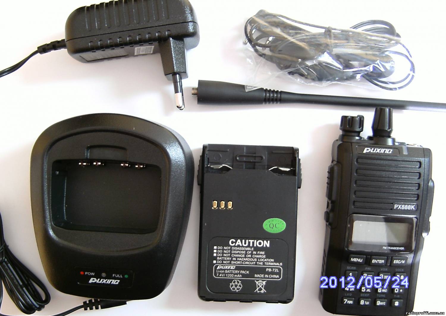

| Вот наконец и производитель Пуксинг разродился пятиватной двухдиапазонкой ! Заказал данные радиостанции для пробы , так понять что к чему . И вот долгожданные тестовые образцы у меня в руках. Внешний вид это тот же Пукс 888 только на два бенда.
Детализированный обзор буду писать в этой теме .

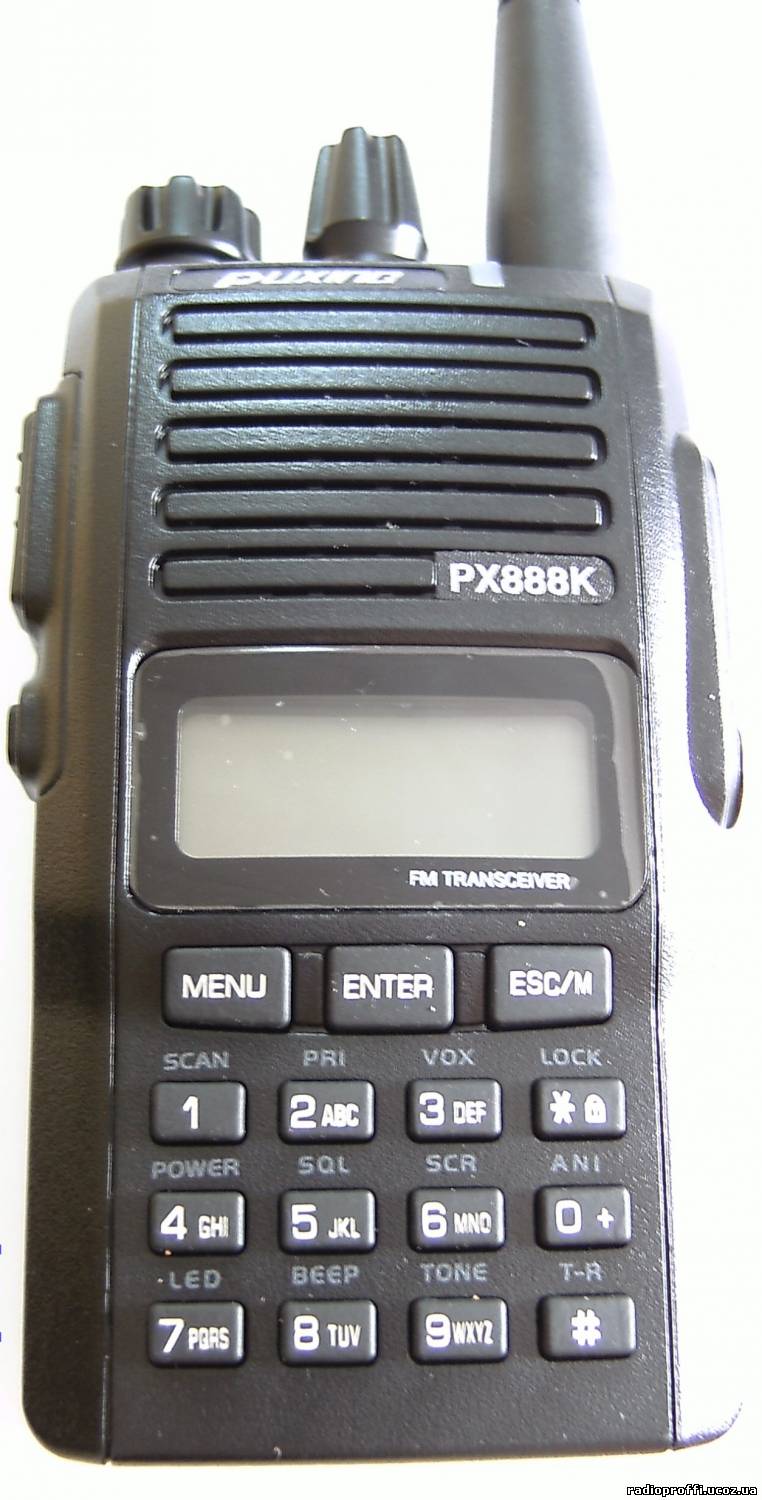

| Радиостанции, как стало уже нормой для известных китайких производителей, выполнены довольно качественно . Корпус и шасси взяты от популярной радиостанции предыдущего поколения PUXING PX-888. Внешне модели и не отличишь сразу , только буква К в конце названия дает знать , что в руках уже двухдиапазонка. Корпус ударопрочный и имеет пыле и влагозащиту.
Самое интересное , чем же Пуксы решили выделится на уже хорошо развитом сегменте двухдиапазонок ? Я и решил выяснить этот вопрос.

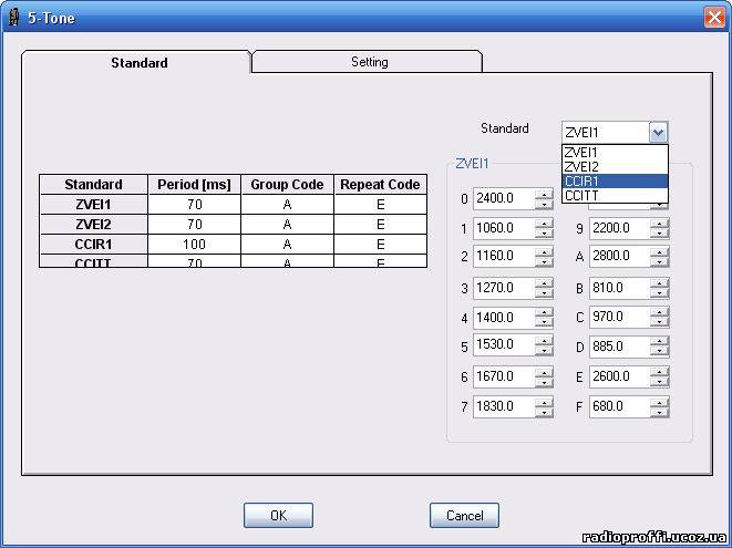

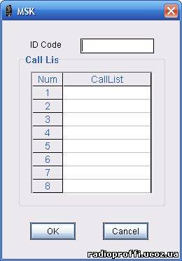

Оказывается эта радиостанция уже имеет неcколько видов шифрования голоса , а именно восемь вариантов скремблера ! Что для страйкболистов уже интересно , так как противник не сможет подслушать ваши переговоры , да и для охраны эта фишка будет полезна. 8-роджер бипов на любой вкус и цвет , сбылась мечта улюлюкальщиков и пикальщиков эфира Еще одной примечательной особенностью данной модели наличие цифровых протоколов таких как 5-tone и MSK . Данное встречаю впервые в китайских радиостанциях. Эти протоколы позволяют разбивать радиостанции на группы пользователей , производить индивидуальный и групповой вызов абонентов , при этом на диплее показывается позывной абонента который выходит на связь с вами (либо цифровой либо буквенный). Сами протоколы очень гибко настраиваются как в проф моделях от Айкома о Моторолы.
Также имеется DTMF кодировка , куда же без него . Есть ячейки памяти для быстрого набора , что очень актуально при работе в эхолинке и на репитерах . Кстати отрабатывают коды очень четко , по крайней мере ошибок распознавания , как на воксунах, в эхолинке не наблюдал.

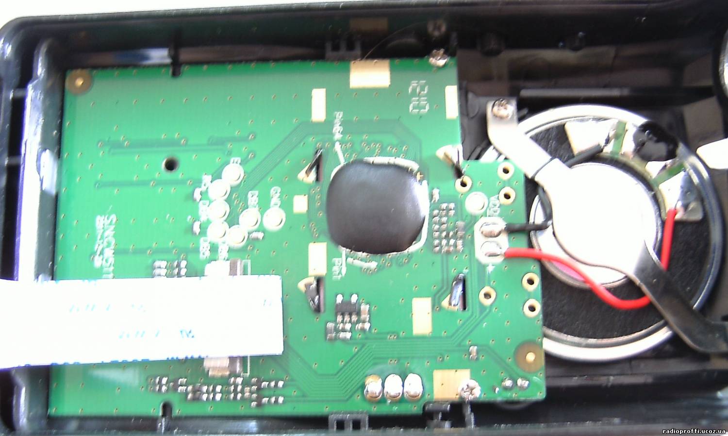

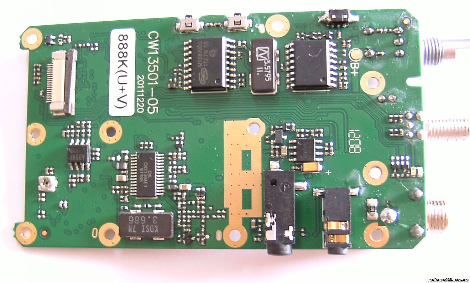

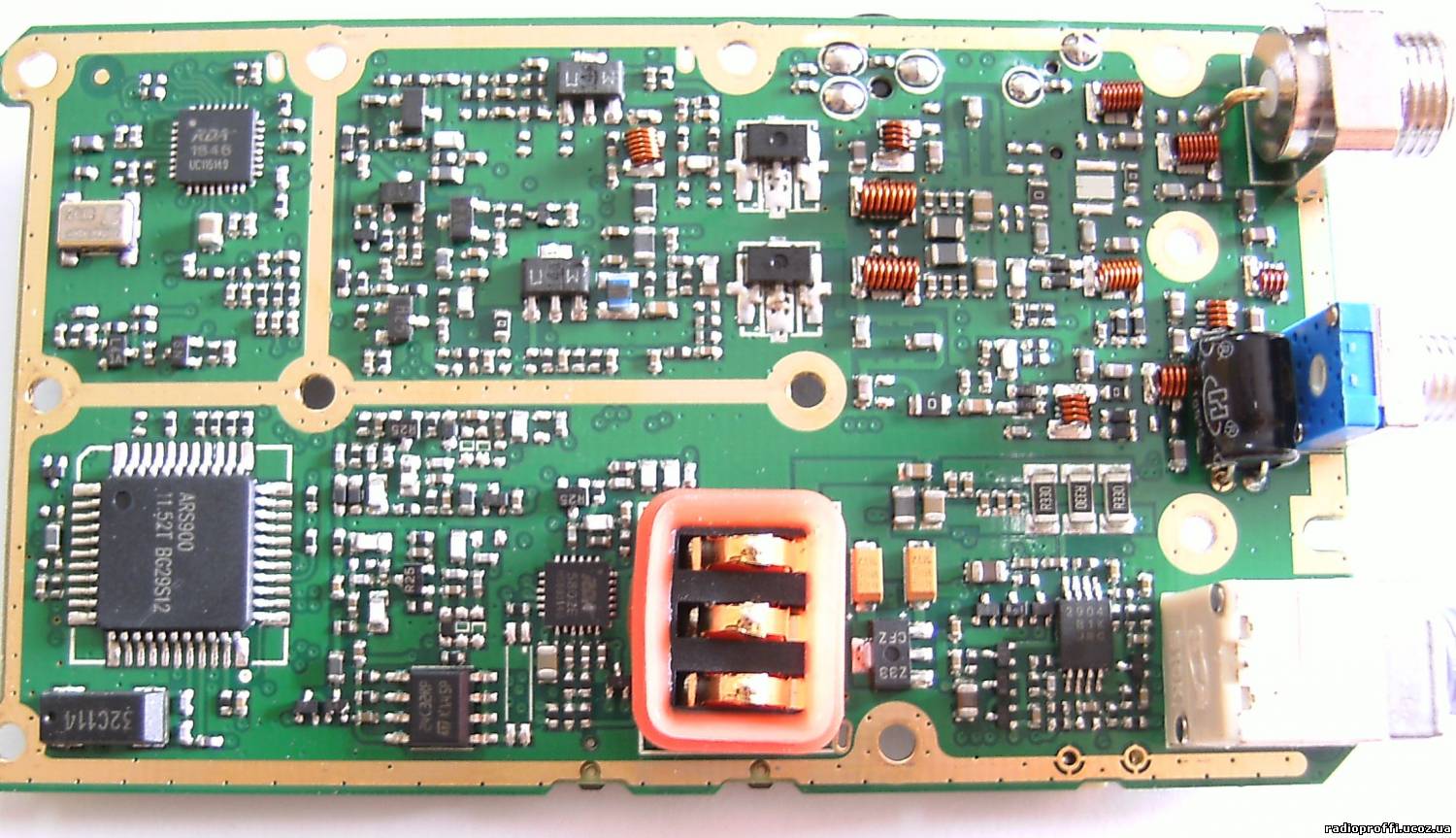

| Теперь немного о схемотехнике данной радиостанции. Она класически собрана на микросхеме РДА1846 , но что удивительно за неделю тестов ниразу не затыкалась по приему как пуксинг-2р или Баафенг .

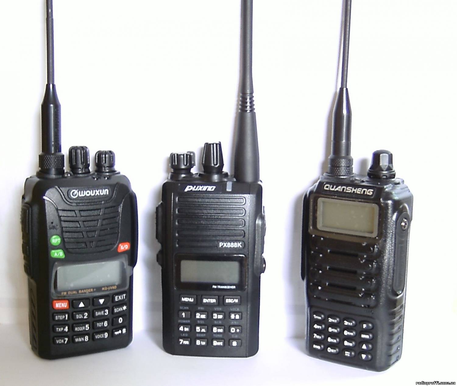

По чутью в легкую уделала Воксунг , а именно воксунг принимает станцию на грани разборчивости , а тут прием без проблем , лишь легкий шумок. Очень порадовало звучание динамика радиостанции , подобно как на проф. Моторолах , хорошие низа и правильно зарезанные верхние частоты аудио тракта , что делает очень комфортным прием слабых сигналов.

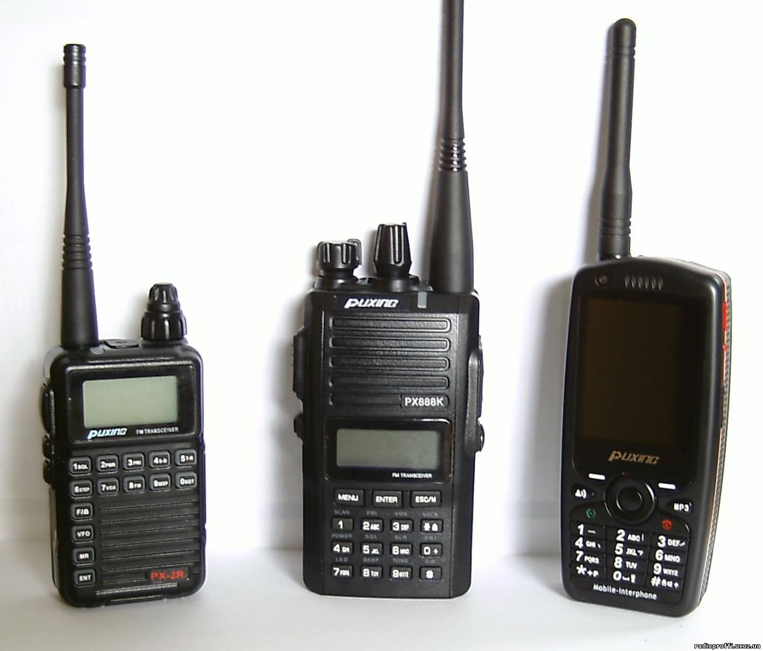

| Линейка радиостанций от PUXING

| Здравствуйте! Сделайте пожалуйста сравнительную таблицу между WOUXUN KG-UV6D и PUXING PX-888K плюсы/минусы,я понимаю что PUXING PX-888K находиться еще на стадии тестирования но все же на сегодняшний день что можно уже выделить между ними.И еще какая предполагается ее цена? Спасибо!
| radioproffi1 | Дата: Понедельник, 2012-05-28, 12:47 PM | Сообщение # 8 |
| Пока станции находятся в тесте , а по окончании их постараюсь написать табличку сравнения.

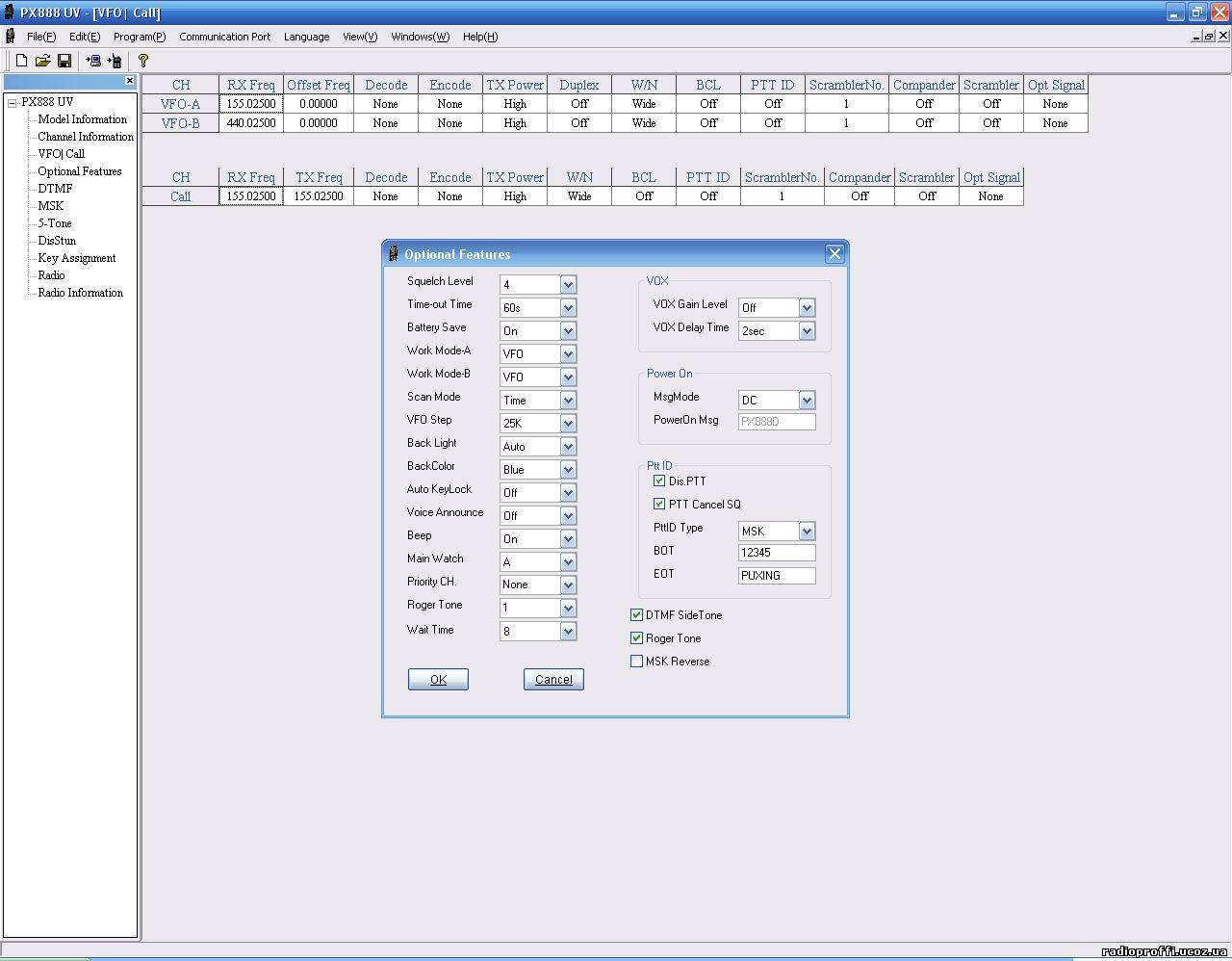

| Софт на PUXING PX-888K

| Подскажите пожалуйста на чем остановить выбор Quansheng TG-UV2 или PUXING PX-888K. Рации будут использоваться на охоте. Привилегии: надежность, дальность связи, простота управления. Понимаю что Пиксинг находится на стадии теста, и ответ будет предварительным но всетаки хочется его знать. Из уважением.
| radioproffi1 | Дата: Вторник, 2012-06-05, 9:55 AM | Сообщение # 12 |
| Порекомендовал бы для охоты Quansheng TG-UV2 , так как у него корпус покрепче сделан и управление уже проще некуда , так как такогого меню нет , практически все функции включаются через кнопки , да и батарея дольше держит , все же 2000мА-час.
