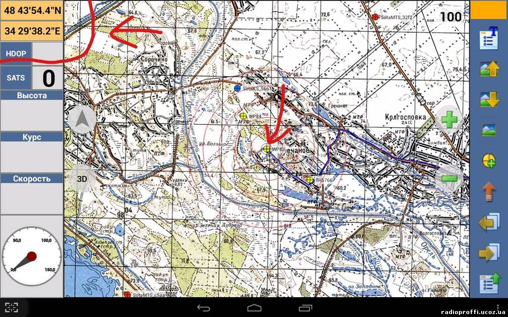

NARAJANAДата: Четверг, 2015-07-16, 10:12 PM | Сообщение # 22
Вот скриншот с ОзиЭксплорер с координатами.
Обязательно нужна направленная антенна? Я что-то думал, что Diamond X-200 достаточно мощная.
6dB на 2м, 8dB на 70см.

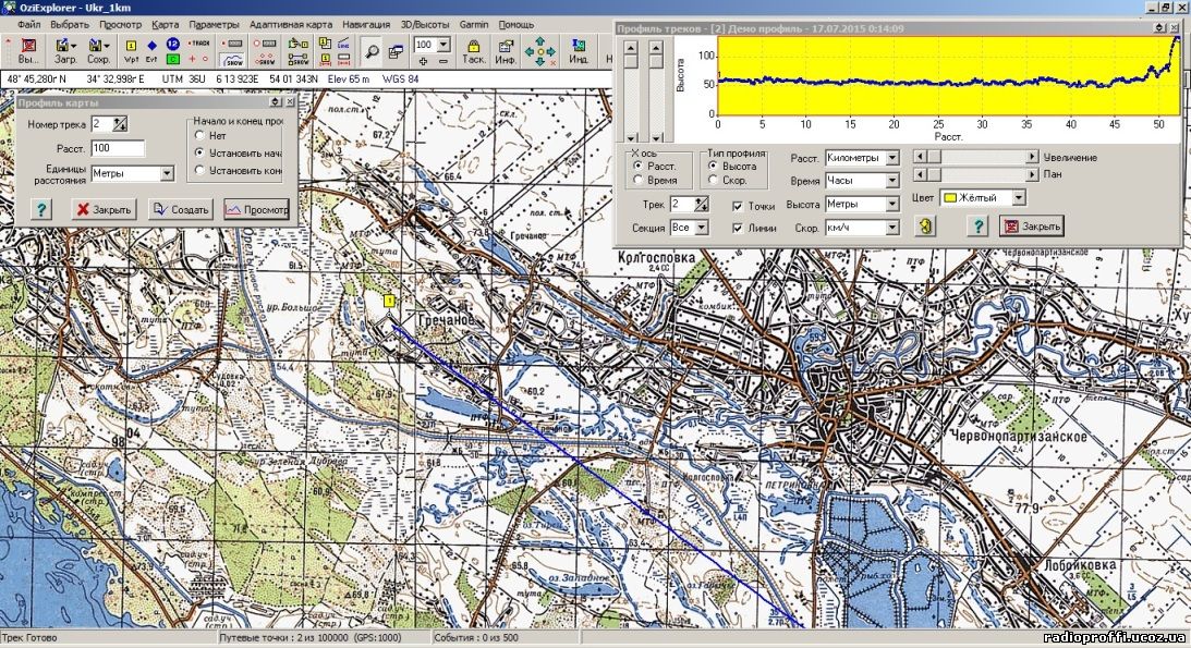

G-HДата: Пятница, 2015-07-17, 0:24 AM | Сообщение # 23
Ну так нормальный у Вас QTH!
До Днепра все открыто, расстояние до места установки репитера R-77 чуть больше 50 км.
На таком расстоянии он отлично работает!
Антенну повыше и вперед!
Все должно работать даже на Баофенг 5!
Да, возможно для работы в прямом канале не самое лучшее место, но репитер Вы просто обязаны оттуда "дергать"!

NARAJANAДата: Пятница, 2015-07-17, 8:16 AM | Сообщение # 26
И не знал, что в Озике можно профиль высоты посмотреть. Век живи- век учись. Это здорово, а то онлайн- сервисы трассировки при моем интернете через GPRS мне недоступны.
И все же, могу ли я использовать антенну DiamondX-200 (она уже в пути) или все же надо строить направленную Яги?
G-HДата: Пятница, 2015-07-17, 8:40 AM | Сообщение # 27
Для этого к Озику отдельный плагинчик идет и файлы со значением высот закачать надо. А так все отлично работает.

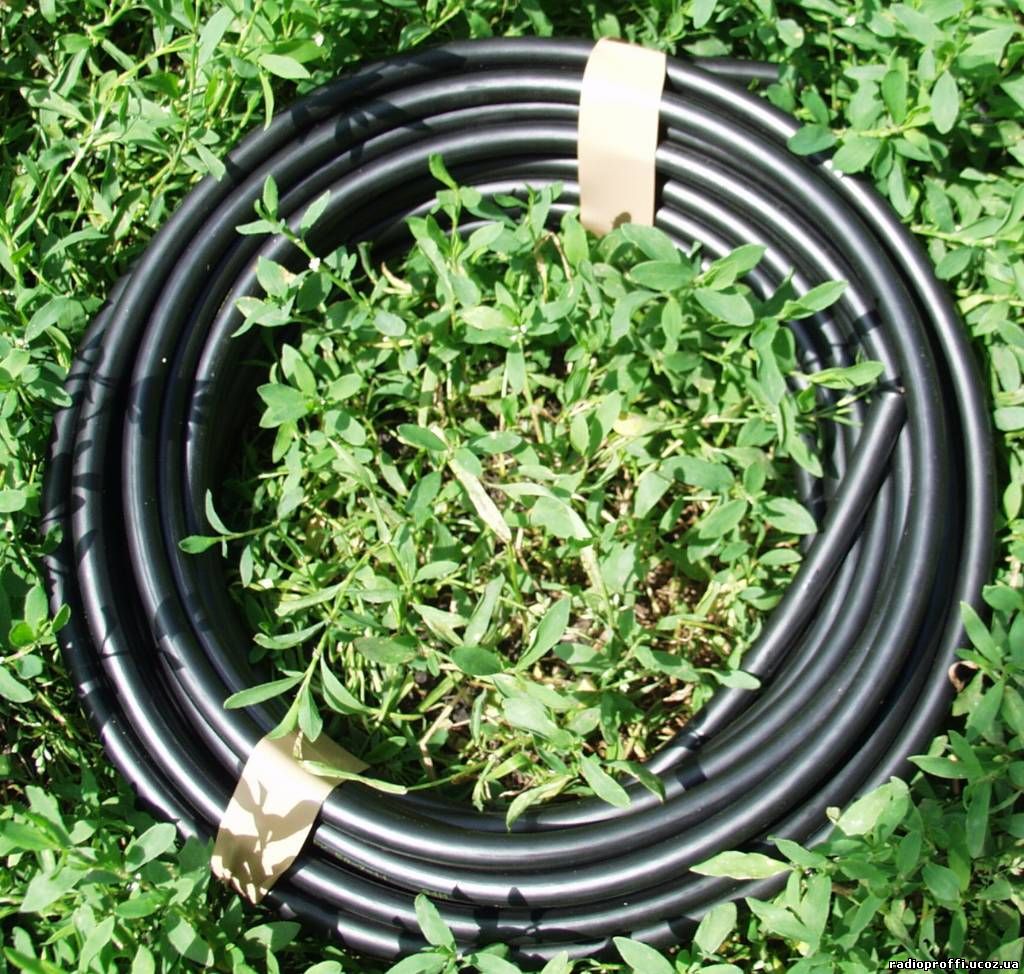

Сегодня приехал из Одесы кабель РК 50-7-11. Толстенный, внешний диаметр 10мм. Ничего в нем революционного, похож на советский телевизионный кабель, оплетка медь, центральная жила- медь, черный, внутри полиэтилен. Взял я его 15 метров, это позволит поднять антенну на 9 метров над уровнем земли. Вот думаю, может надо было взять больше. Как найти эту золотую середину между взаимоисключающими параметрами- высота антенны над землей и затухание сигнала в кабеле?

MIXAДата: Суббота, 2015-07-18, 3:50 PM | Сообщение # 30
Просто "не заморачиваться" wacko настолько сильно, когда пишут затухание кабеля, в характеристиках, то там указывают db/100 метров, а плюс минус каких то метров 5 вам вообще никакой роли не сыграют!
