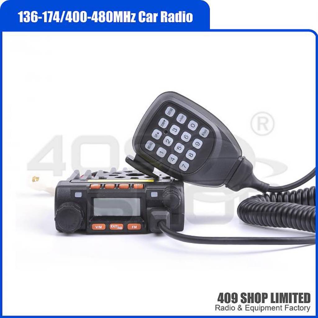

Подойдет ли такой трансивер новичку  для работы в УКВ на 70см и 2м при стационарном монтаже в паре с базовой антенной Diamond X-200?
http://www.409shop.com/409shop_product.php?id=123663
Прикрепления: 4474727.jpg (76.6 Kb)

я бы на вашем месте взял фм-2008, по ней хотя бы положительных отзывов куча.
а эту я действительно бы взял в машину, так как места для установки обычно автомобилки нет

А WACCOM MINI-8900 я даже отзывов не нашёл и зарегистрировать её не получится у неё насколько я понял 25Вт на 2м и 20Вт на 70см. и меньше не делается.
radioproffi1Дата: Среда, 2015-07-15, 12:51 PM | Сообщение # 5
NARAJANA, Очень сырая радиостанция, на наружную антенну нормально не работает, собрана на РДА 1846, ни в машину ни стационар не годиться. Приемник не имеет фильтров в принципе. Лучше что то Б.У. посмотреть если не много денег или  взять TYT 9800.

Тут важный момент в её размерах. Т.е. я понимаю, что это баофенг повышенной мощности.
Но полноценную автомобильную станцию мне и вставить некуда, не предусмотрено места даже для панельки таких размеров smile
