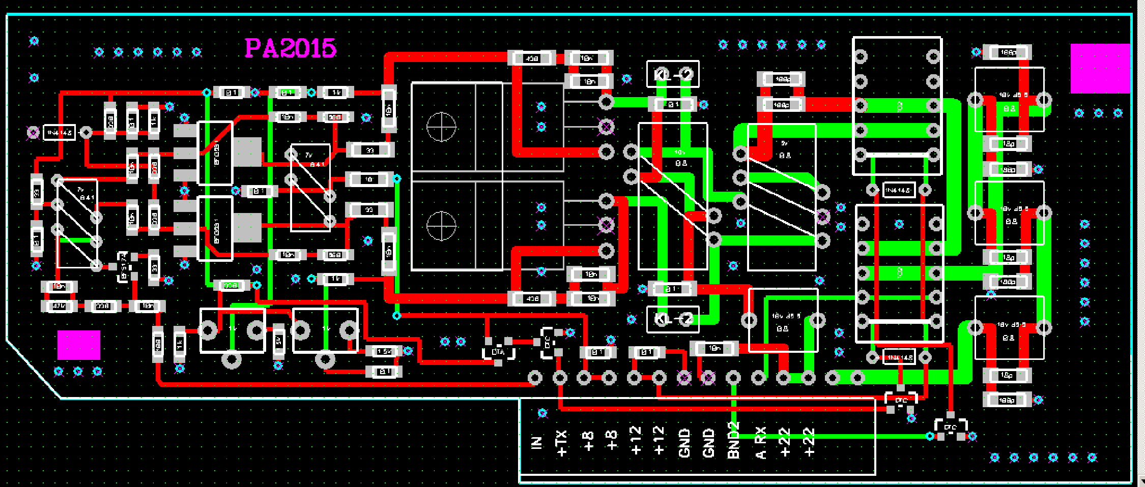

Качество изготовления плат очень высокое. Приступил к неспешной сборке, приклеил к корпусу динамик, полностью собрал плату FM модулятора, запаял все диоды и электролиты на основной плате, усилителе и синтезаторе. Некоторые сложности вызывает монтаж трансформаторов на ферритовых кольцах. На монтажке не указаны номера деталей, только номиналы, это касается и трансформаторов. Оттого не могу сверить по принципиальной схеме, как распаивать на плате выводы трансформаторов.

stenkodvДата: Понедельник, 2015-11-09, 9:43 AM | Сообщение # 29
Сообщений: 64
Может это поможет
Прикрепления: 6599619.gif (98.3 Kb)
NARAJANAДата: Воскресенье, 2015-11-15, 11:07 PM | Сообщение # 30
Как я понимаю, это скриншот печатной платы в программе Sprint Layout ?
Если бы еще где найти сами файлы печаток. Это немного поможет, но ИМХО основная проблема в том, что нет монтажных чертежей с указанием номеров деталей в соответствии с принципиальной схемой. Это очень усложняет сборку и настройку. Я понимаю, что автор и с закрытыми глазами там разберется, но для самостоятельной сборки очень желательна монтажка с именами деталей, как на принципиалке, указанием, какие подстроечники что подстраивают, основными контрольными точками с указанием напряжений, осциллограммами.
