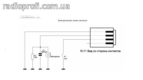

| Piter2006 | Дата: Суббота, 2016-01-23, 10:41 PM | Сообщение # 40 |
Сообщений: 12
| Greyman приветствую Вас. По деньгам вытянул sw 2011 в отличном состоянии интересовал с укв диапазоном сейчас думаю как приделать к нему тангенту от алан 100+ или как вариант просто микрофон динамические микрофоны к данным трансиверам вроде не подходят что посоветуете
Сообщение отредактировал Piter2006 - Суббота, 2016-01-23, 10:50 PM |
| Greyman | Дата: Суббота, 2016-01-23, 10:50 PM | Сообщение # 41 |

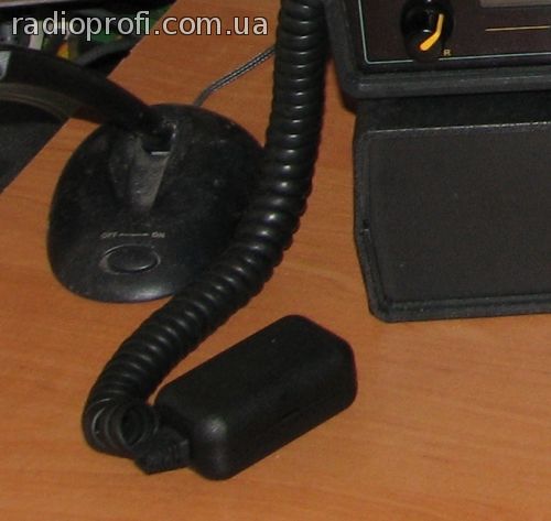

| Петр, честно говоря, никогда не держал в руках тангенту от Алана... Что касается подключения динамических микрофонов, то лучше об этом спросить у автора на форуме. Например здесь: http://www.cqham.ru/forum....7 Кстати, когда-то SW2011-RDX комплектовался отличными маленькими тангентами. Спросите у Романа Шатуна, может остались еще. Они должны быть очень дешевыми. Сейчас фото найду, чтобы можно было Роману показать.
| Greyman | Дата: Суббота, 2016-01-23, 11:04 PM | Сообщение # 42 |
| Маленькая, удобная, хорошо звучит в эфире.
| Piter2006 | Дата: Суббота, 2016-01-23, 11:06 PM | Сообщение # 43 |
Сообщений: 12
| Если не получется не проблема. Почему заколотился с Алановскими у меня 2 станции100+ и одна 78 на 100 большая на 78 маленькая Добавлено (23.01.2016, 23:06) --------------------------------------------- А что в ней внутри - микрофон и кнопка усилителя я так понял в ней нет?
| Greyman | Дата: Суббота, 2016-01-23, 11:19 PM | Сообщение # 44 |
| А в тангентах для SW20** никогда небыло усилителей. Только клавиша перехода на передачу и микрофон.
| Piter2006 | Дата: Суббота, 2016-01-23, 11:25 PM | Сообщение # 45 |
Сообщений: 12
| Благодарю за ответ также нашол от 2012 выложу может коту то пригодится
